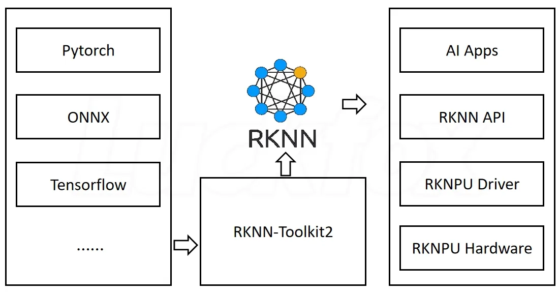

RKNN-Toolkit2 工具在 PC 平台上提供 C 或 Python 接口,简化模型的部署和运行。用户可以通过该工具轻松完成以下功能:模型转换、量化、推理、性能和内存评估、量化精度分析以及模型加密。RKNN 软件栈可以帮助用户快速的将 AI 模型部署到 Rockchip 芯片。整体的框架如下:
为了使用 RKNPU,用户需要首先在计算机上运行 RKNN-Toolkit2 工具,将训练好的模型转换为 RKNN 格式模型,之后使用 RKNN C API 或 Python API 在开发板上进行部署。本节介绍用户如何快速在Luckfox Pico 系列板子上使用 RKNPU。

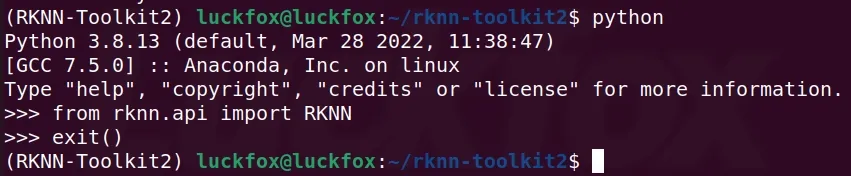

  1. 验证是否安装成功,如果没有报错说明安装成功。
python
>>> from rknn.api import RKNN
  • 效果:

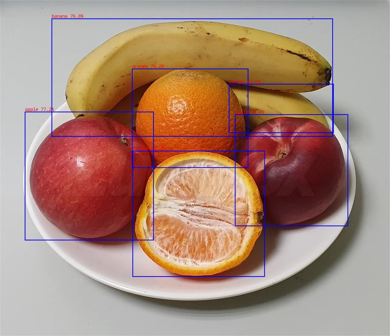

Yolov5 是由 Ultralytics 公司开源的 Yolo 算法版本,它是一种单阶段目标检测算法,完全基于 PyTorch 实现,并由 Python 编写。
Yolov5有五种模型,列举如下。
  1. Yolov5n:这是最小和最快的模型。它也被称为纳米模型,由于其尺寸,在移动设备中找到应用。
  2. Yolov5s:这也是一个相对较小的模型。它用于在CPU上运行结果。
  3. Yolov5m:正如 "m "所示,这是一个中等大小的模型。
  4. Yolov5l:这是一个大型模型。
  5. Yolov5x:这是各种变体中的顶级型号。然而,尺寸导致速度上的妥协。
Yolov5 的基本原理是:通过卷积神经网络提取图像特征,并在网格划分的基础上对每个网格单元进行目标检测预测,预测边界框位置和类别,并分配置信度分数。最后,通过非极大值抑制(NMS)筛选和合并重叠较大的边界框,得到最终的目标检测结果。

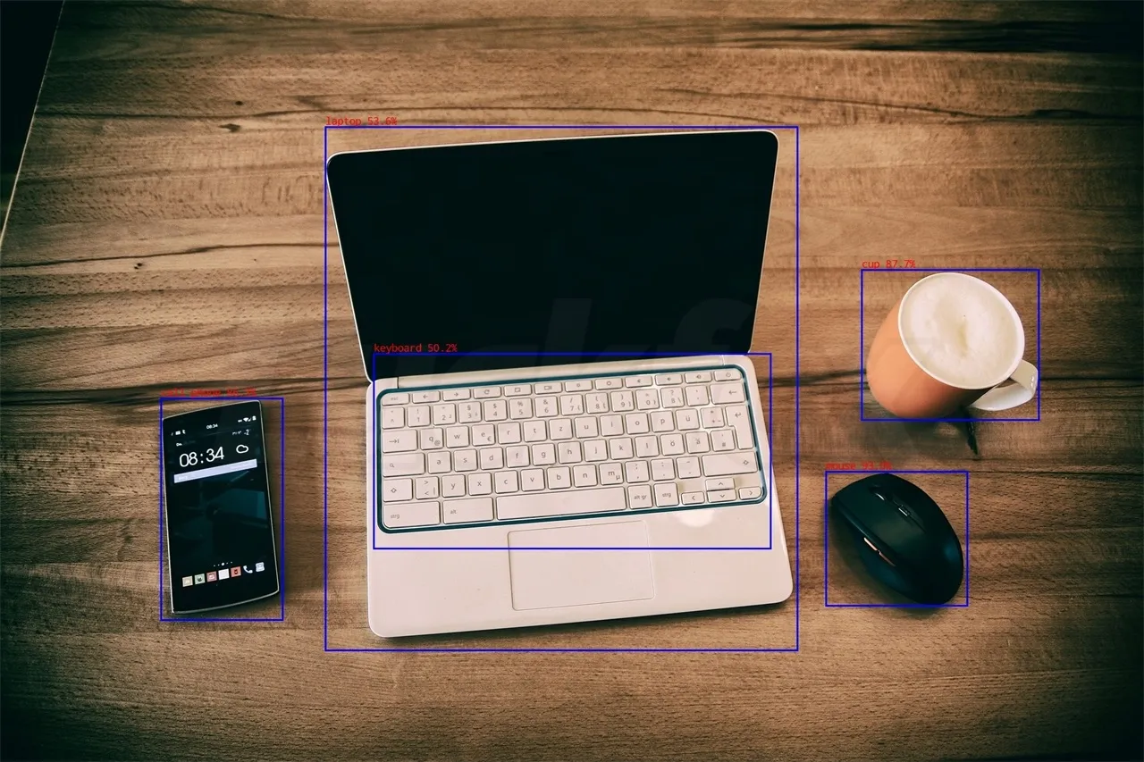

luckfox_pico_yolov5Buildrootsc3336Pico-1.3-LCD LF40-480480-ARK

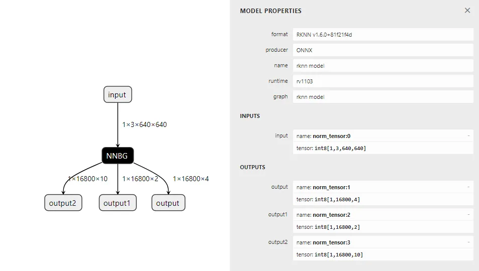

5.4 模型验证​
5.4.1 模型初步分析​
输出的 rknn 模型内部结构无法被 Netron 工具解析,但是可以查看输入输出的基本信息进行初步判断。
  • luckfox-pico 仅支持 int8 类型输入和输出
如果模型转换后出现了 float 类型的输入输出 tensor 结构会导致数据无法正确获取,需要重新调整模型结构。
  • luckfox-pico 仅支持 4 维输入维度和 4 维度输出维度

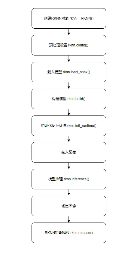

luckfox-pico 目前仅支持使用 C-API 在板端进行模型推理,但在模型的验证阶段可以使用 RKNN-Toolkit2 的 python 接口在软件模拟器上试运行,借助 python 丰富的第三方库编写测试程序。 使用 RKNN-Toolkit2 进行模型验证的流程
  1. 创建 RKNN 对象
rknn = RKNN()
  1. 预处理设置。根据模型训练源码的图像预处理源码进行设置
rknn.config(mean_values=[[0, 0, 0]], std_values=[[128, 128, 128]],
target_platform='rv1103',
quantized_algorithm="normal")
  1. 载入模型
rknn.load_onnx(model = model_path)
  1. 创建模型
rknn.build(do_quantization=do_quant, dataset=DATASET_PATH)
  1. 初始化运行环境.传入target参数会利用 adb 工具远程控制板端进行模型推理,默认不传入参数使用软件模拟器进行模型推理。
rknn.init_runtime()
  1. 输入输出处理。根据使用第三方库有不同的处理方式,可以参考模型训练源码的处理方式。
  2. 释放 RKNN 对象
rknn.release()

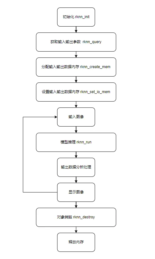

进行AI模型推理的应用流程
  1. rknn 初始化
  • 在进行rknn初始化时根据模型占用的大小可以选择系统分配内存或者自定义分配内存。对于一般的模型推荐使用系统分配内存。
rknn_init(&ctx, mode_path, 0, 0, NULL);
  • 如果一次需要串行使用多个模型,在内存资源较为紧张的情况下可以使用自定义分配内存的形式,让两个模型的中间tensor内存复用,使用这种方式需要及时释放申请的内存。
rknn_context ctx_a, ctx_b;
rknn_init(&ctx_a, model_path_a, 0, RKNN_FLAG_MEM_ALLOC_OUTSIDE, NULL);
rknn_query(ctx_a, RKNN_QUERY_MEM_SIZE, &mem_size_a, sizeof(mem_size_a));
rknn_init(&ctx_b, model_path_b, 0, RKNN_FLAG_MEM_ALLOC_OUTSIDE, NULL);
rknn_query(ctx_b, RKNN_QUERY_MEM_SIZE, &mem_size_b, sizeof(mem_size_b));
max_internal_size = MAX(mem_size_a.total_internal_size, mem_size_b.total_internal_size);
internal_mem_max = rknn_create_mem(ctx_a, max_internal_size);
internal_mem_a = rknn_create_mem_from_fd(ctx_a, internal_mem_max->fd, internal_mem_max->virt_addr, mem_size_a.total_internal_size, 0);
rknn_set_internal_mem(ctx_a, internal_mem_a);
internal_mem_b = rknn_create_mem_from_fd(ctx_b, internal_mem_max->fd, internal_mem_max->virt_addr, mem_size_b.total_internal_size, 0);
rknn_set_internal_mem(ctx_b, internal_mem_b);
  1. rknn 模型输入输出参数获取
// 获取输入输出的通道树
rknn_query(ctx, RKNN_QUERY_IN_OUT_NUM, &io_num, sizeof(io_num));
// 获取各个输入通道的参数
rknn_query(ctx, RKNN_QUERY_NATIVE_INPUT_ATTR, &(input_attrs[i]), sizeof(rknn_tensor_attr));
// 获取各个输出通道的参数
rknn_query(ctx, RKNN_QUERY_NATIVE_OUTPUT_ATTR, &(output_attrs[i]), sizeof(rknn_tensor_attr));
  1. rknn 输出输出内存申请和设置
// 申请各个输入通道的内存
rknn_tensor_mem* input_mems[i] = rknn_create_mem(ctx_retinaface, input_attrs[i].size_with_stride);
// 设置各个输入通道的内存
rknn_set_io_mem(ctx_retinaface, app_retinaface_ctx->input_mems[i], &input_attrs[0]);
// 申请各个输出通道的内存
rknn_tensor_mem* output_mems[i] = rknn_create_mem(ctx_retinaface, output_attrs[i].size_with_stride);
// 设置各个输出通道的内存
rknn_set_io_mem(ctx_retinaface, app_retinaface_ctx->output_mems[i], &output_attrs[i]);
  1. 输入图像
  • 实例使用 opencv-mobile 获取摄像头数据,默认获取的颜色通道顺序为 B-G-R ,储存格式为 cv::Mat,需要将图像数据转换为模型需要的输入形式。
// 获取摄像头图像
cap >> bgr;
// 装换为模型需要的大小
cv::resize(bgr, bgr, cv::Size(width,height), 0, 0, cv::INTER_LINEAR);
for (int y = 0; y < height; ++y) {
for (int x = 0; x < width; ++x) {
cv::Vec3b pixel = bgr.at<cv::Vec3b>(y, x);
src_image[(y * width + x) * channels + 0] = pixel[2]; // Red
src_image[(y * width + x) * channels + 1] = pixel[1]; // Green
src_image[(y * width + x) * channels + 2] = pixel[0]; // Blue
// 将数据复制到输入tensor的虚拟地址
memcpy(input_mems[0]->virt_addr, src_image,width*height*channels);
  1. rknn 模型推理
  • luckfox-pico 使用零拷贝API接口,调用 rknn_run 接口后会将输出数据同步到设置的输出内存虚拟地址处。
rknn_run(ctx,nullptr);
  1. 输出数据分析处理
  • luckfox-pico 的 RKNPU 只支持整数类型的输出,RKNN 模型对输入输出数据都进行了不对齐量化,所以在进行数据处理前需要将 luckfox-pico 的输出数据转换为模型原本的格式。
float deqnt = ((float)qnt - (float)zp) * scale;
  • 如果在进行模型训练时对模型的最后几层结构进行了裁剪,分配给 CPU 进行运算时要使用格式转换后的输出数据。以 facenet 为例,为了让 RKNPU 兼容模型,在 ONNX 模型导出时去除了最后的标准化流程,需要在输出数据进行格式转换后添加标准化运行。
float sum = 0;
for(int i = 0; i < 128; i++)
sum += out_fp32[i] * out_fp32[i];
float norm = sqrt(sum);
out_fp32[i] /= norm;
  1. 显示图像

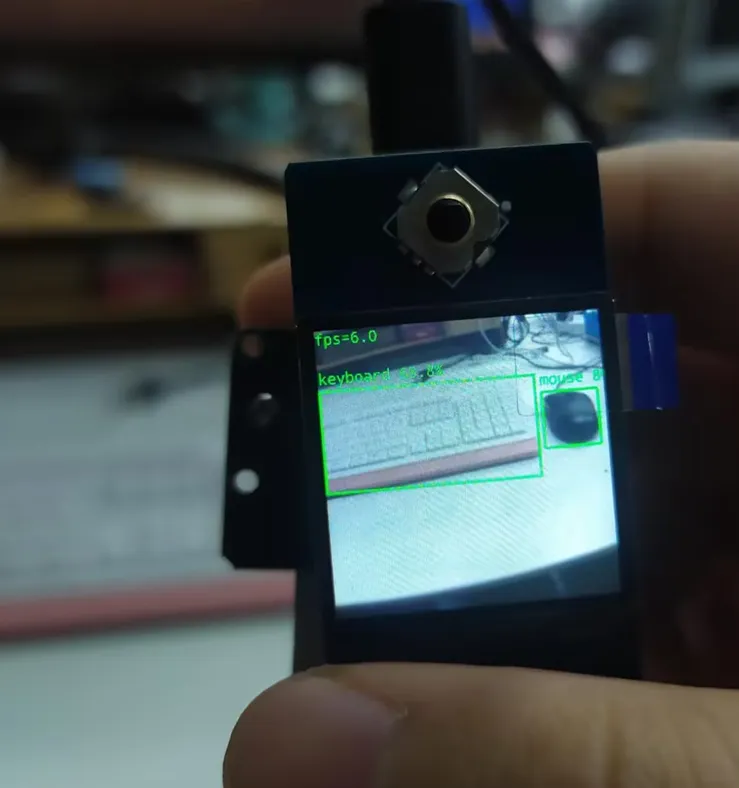

5.6.3 示例效果​
示例提供了物体识别和人脸识别的源码,可以作为参考进行其他 AI 模型的部署。两个示例利用 opencv-mobile 驱动 sc3335 摄像头捕获图像,将图像处理后的结果显示在屏幕上。
  1. 人脸识别的示例使用 retinaface 模型进行人脸检测,使用 facenet 模型进行人脸特征值提取,可以与传入的参考人脸对比计算 欧氏距离(特征值的差异度,越小说明匹配度越高)。
  1. 物体识别的示例使用 Yolov5 卷积神经网络模型,可以识别 80 种物体,并显示置信度。

6.4 实验结果​
  • 水果推理测试
  • 多物体场景推理测试
