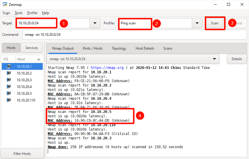

  1. 下载和安装局域网 IP 扫描工具(戳我下载)。
  2. 运行 Zenmap,输入自己的网段,选择Ping scan,点击Scan按钮,扫描当前局域网内的 IP 地址。
  3. 记录当前的 IP 地址。
  4. 将设备上电,并确保设备连接上网络后
  5. 重新点击 Scan 按钮,扫描当前局域网内的 IP 地址:
  6. 排除掉所有先前记录的的 IP 地址,剩下的就是开发板的 IP 地址了。

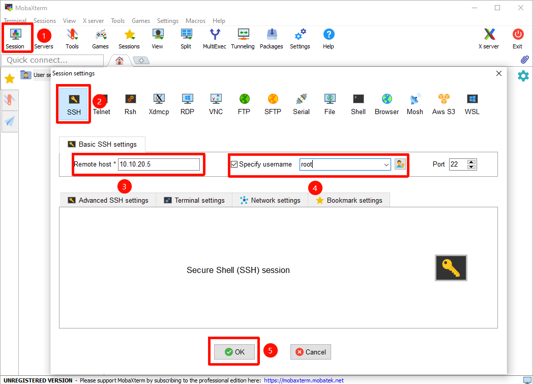

  1. 下载远程登录软件,解压即可使用。(戳我下载)。

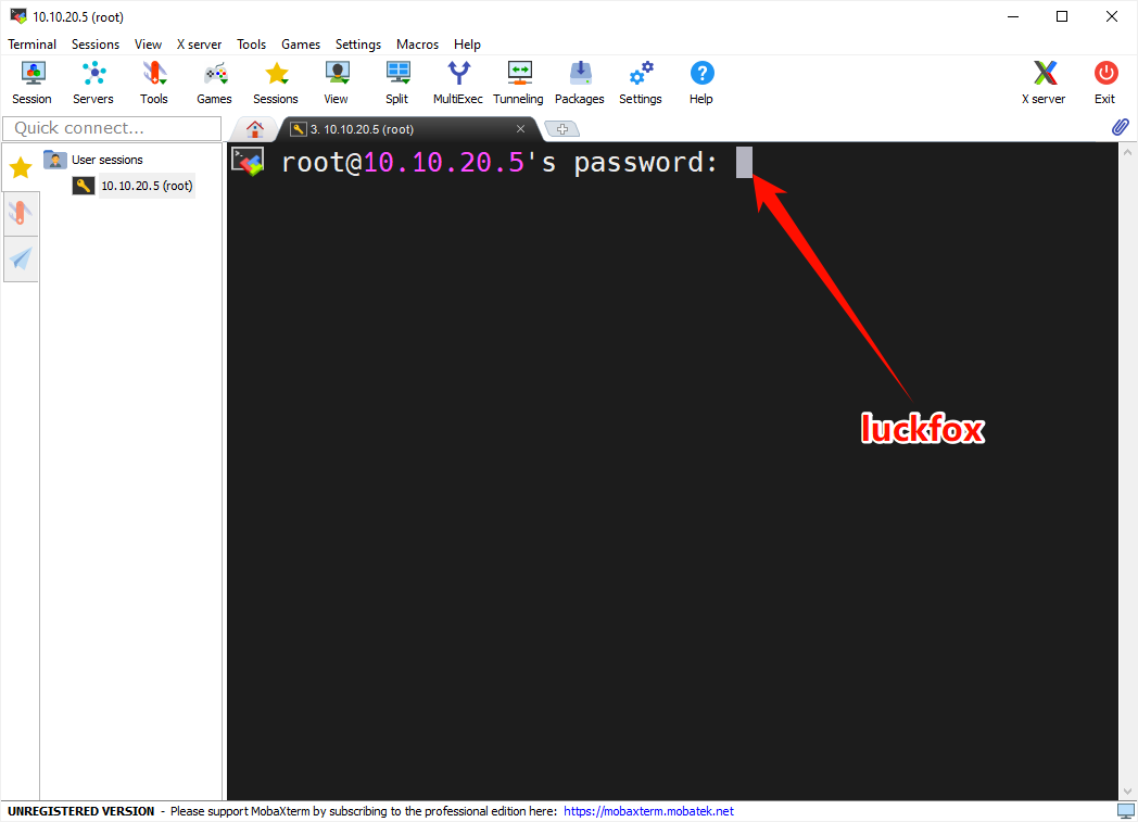

  2. 打开 MobaXterm 远程登录软件,选择Session->SSH,在 Remote host 输入我们前面查询到的 IP 地址10.10.20.5(根据自己的实际IP来填写)。
  1. 填写完成后,点击OK,输入登录名和登陆密码,登录名和登录密码请查看准备工作部分。
提示
  • 输入密码时,屏幕上不会有任何显示,这是正常现象。密码输入完成后,按 Enter 键即可登录。
  • Ubuntu 系统的登录用户名是 pico,不是 root,请注意区分。

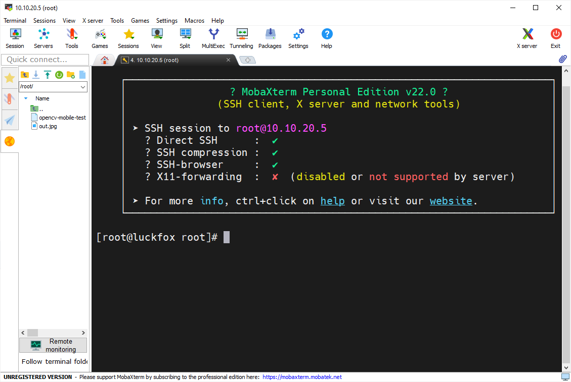

  1. 此时成功登录开发板:

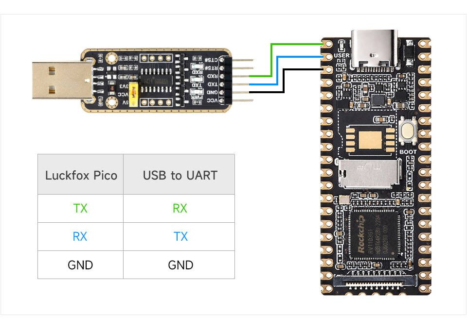

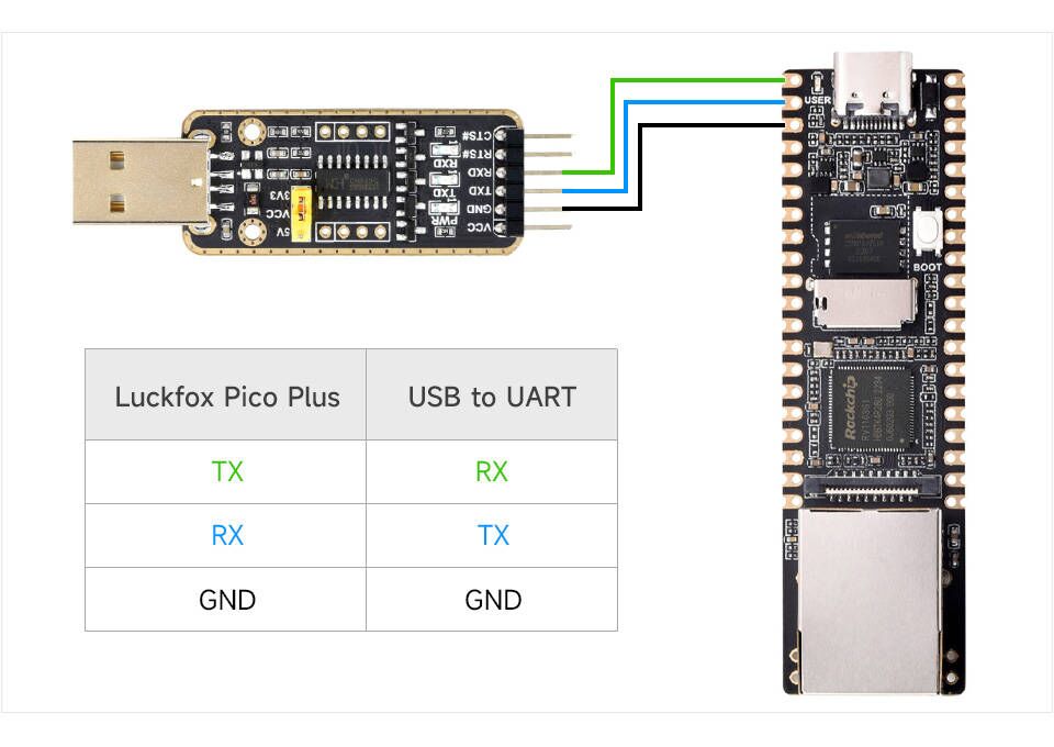

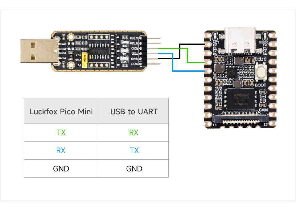

选择对应板型查看串口接线图。将 USB 转 TTL 模块一端连接电脑,另一端连接开发板的 TX、GND 和 RX 引脚。
