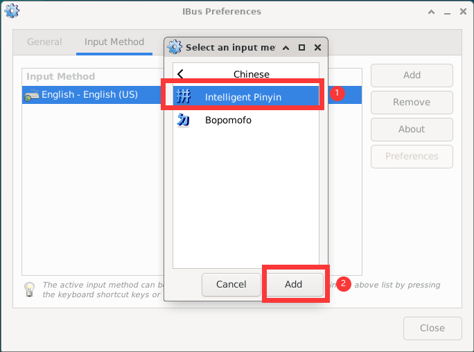

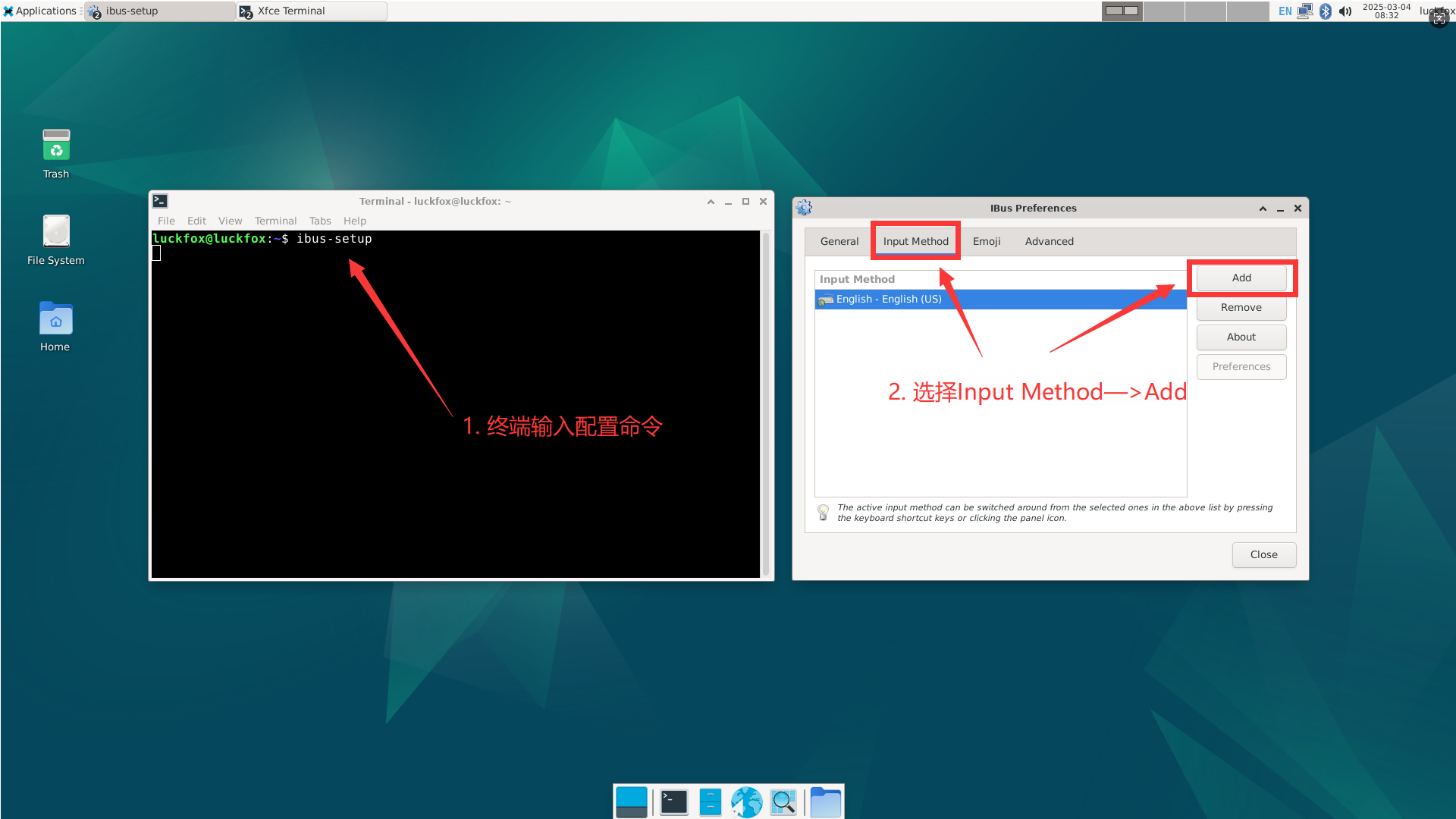

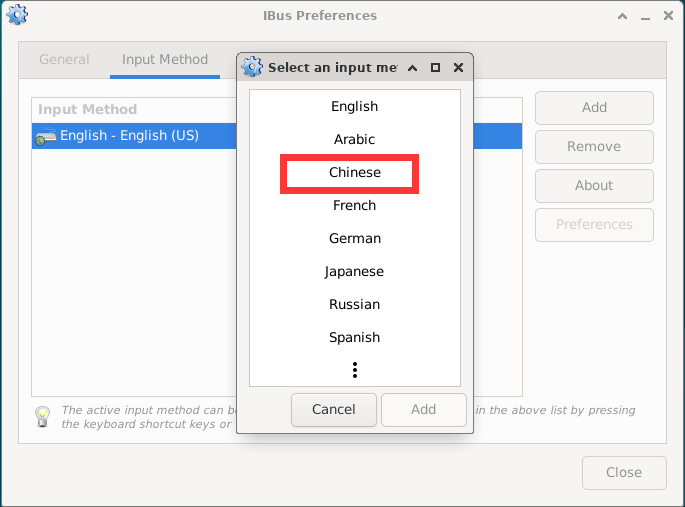

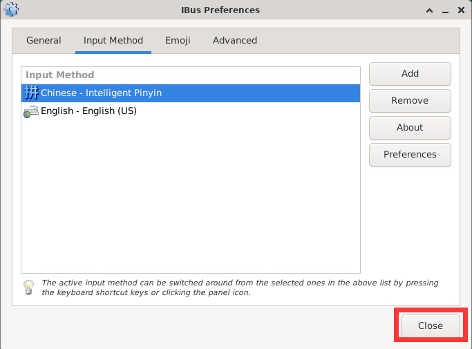

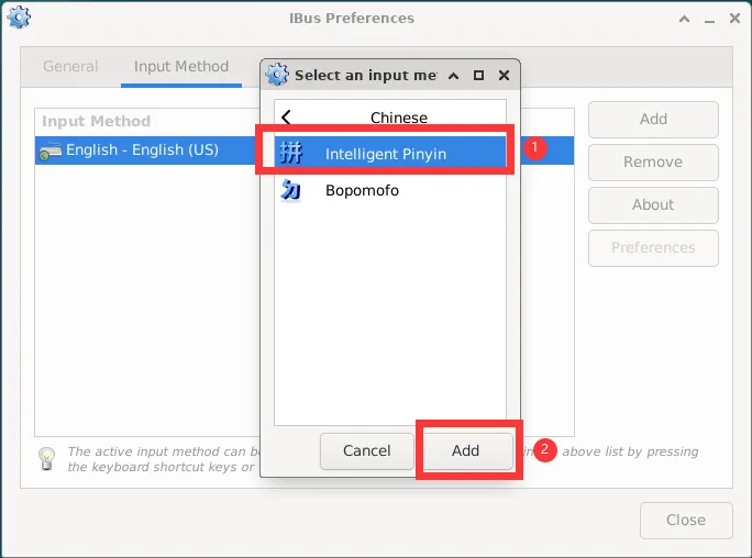

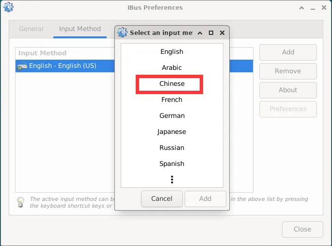

  4. 配置中文输入法。
    ibus-setup
    • 在弹出的设置窗口中:
      • 进入 Input Method -> Add
      • 选择 Chinese -> Intelligent Pinyin
      • 点击 Close 退出
