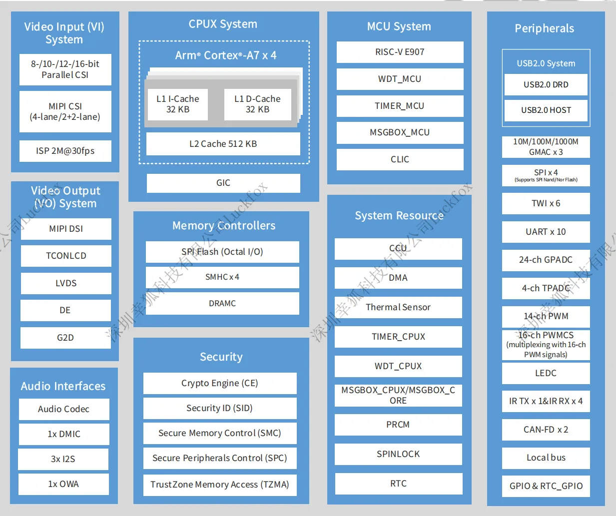

1. 系统框图
T153 核心资源示意图如下,更多详细信息请参考 T153 Datasheet 手册:
