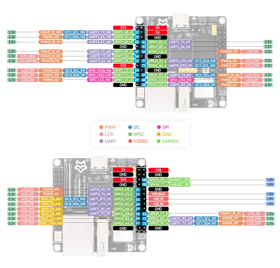

2.1 引脚分布​
LuckFox Pico Ultra/Ultra W 引脚图:
