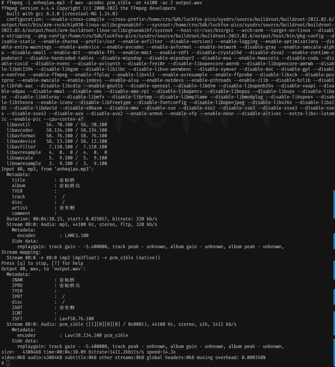

  4. 在音频格式丰富多样的情况下,我们可以利用 ffmpeg 工具,将各种音频统一转换成 WAV 格式。
    ffmpeg -i anheqiao.mp3 -f wav -acodec pcm_s16le -ar 44100 -ac 2 output.wav
    • -f wav 选项来明确指定输出文件的格式为 WAV
    • -acodec pcm_s16le 选项指定了音频编解码器为 pcm_s16le,表示使用 16 位有符号整数格式进行编码
    • -ar 44100 选项指定了输出音频的采样率为 44100 Hz
    • -ac 2 选项指定了输出音频的声道数为 2,表示双声道音频

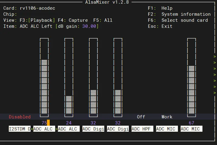

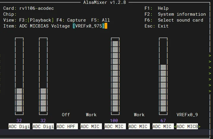

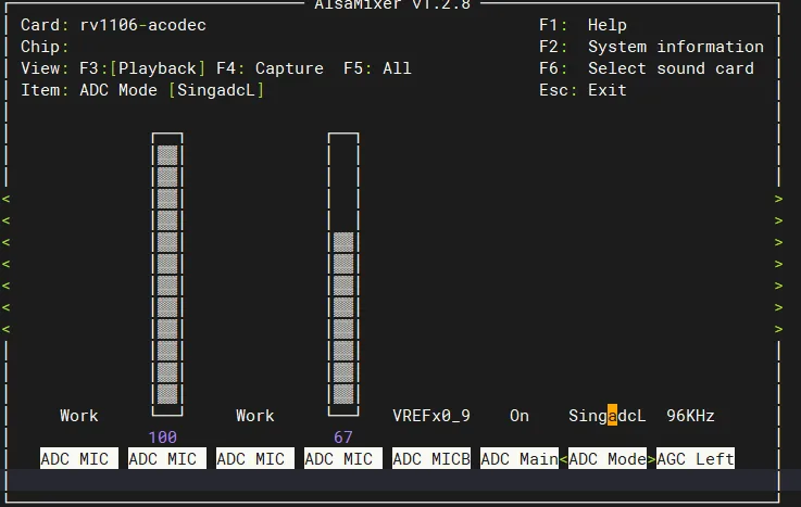

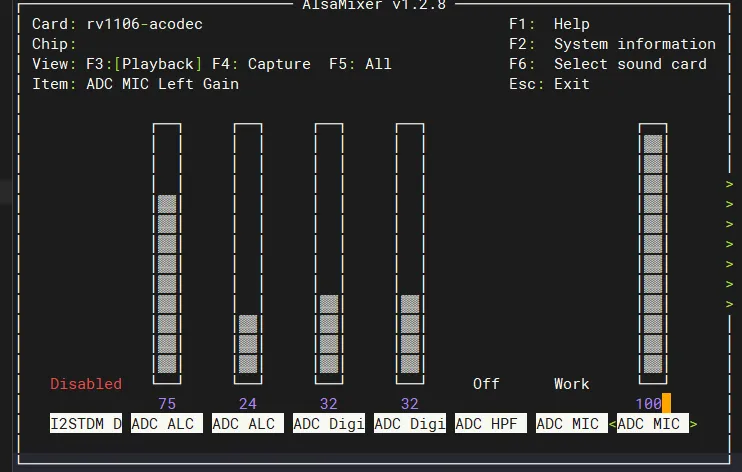

FAQ​
  1. 使用 alsamixer 命令提高麦克风收音范围。
    • ADC ALC Left 增益提高到 75
    • ADC MIC Left Gain 提高到 100
    • ADC MICBIAS Voltage [VREFx0_975 ] 提高偏置电压 (关键)
    • ADC Mode [SingadcL] 设置为数字采集
