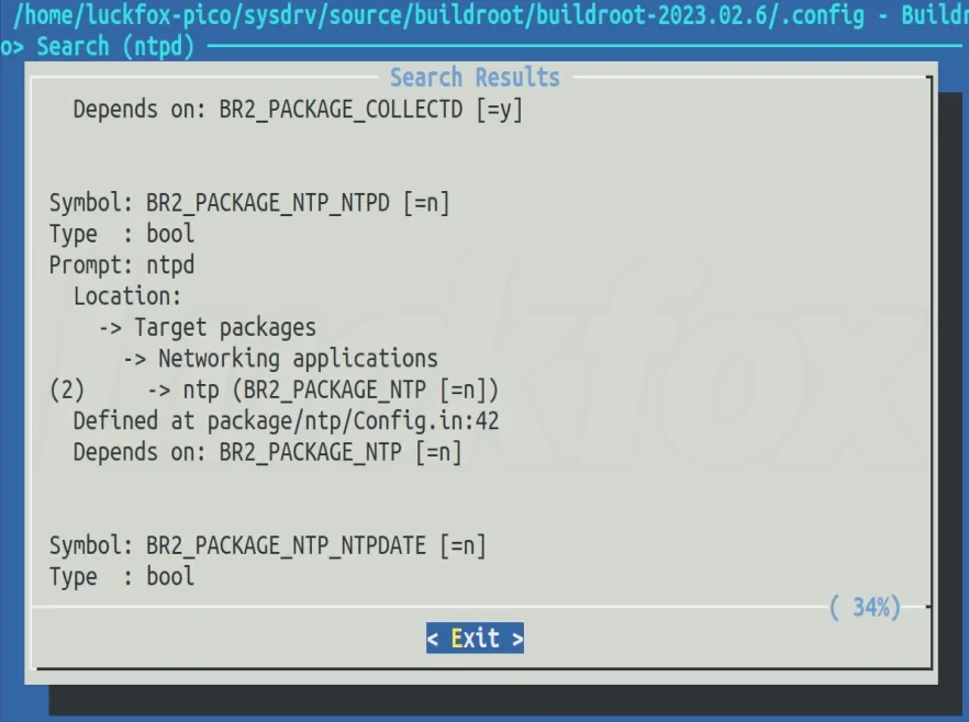

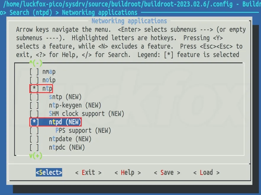

3.1 添加ntpd软件包
/ 搜索 "ntpd",找到 "ntp" 下的 "ntpd",按 2 进行跳转(详细步骤请参考SDK环境部署的内核配置部分)
Y 分别 "ntp" 和 "ntpd"(使能 "ntp" 后会显示 "ntpd")
