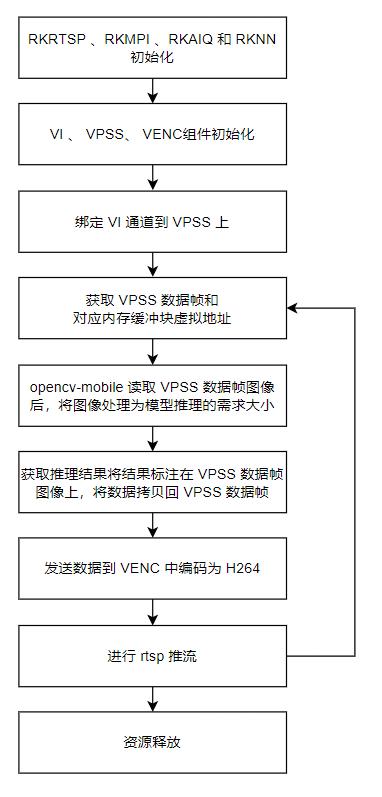

利用 RKMPI 库实现摄像头图像捕获、预处理、硬件编码,结合 opencv-mobile 进行图像处理,可以将 RKNN 推理结果标注在图像上后作为作为流媒体服务器进行 rtsp 推流,在 局域网 下的 PC 可以使用 VLC 软件拉取并观察图像。
实例包括 RKMPI 库基本使用、opencv-mobile 对数据帧处理两种方式、RTSP 推流结合 RKNN 推理两种方式。主要实现效果:

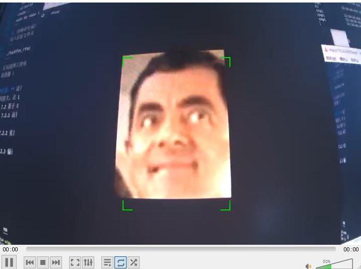

  • 基于 retinaface 人脸检测网络摄像头
    xxx
  • 基于 yolov5 物体检测网络摄像头
    xxx

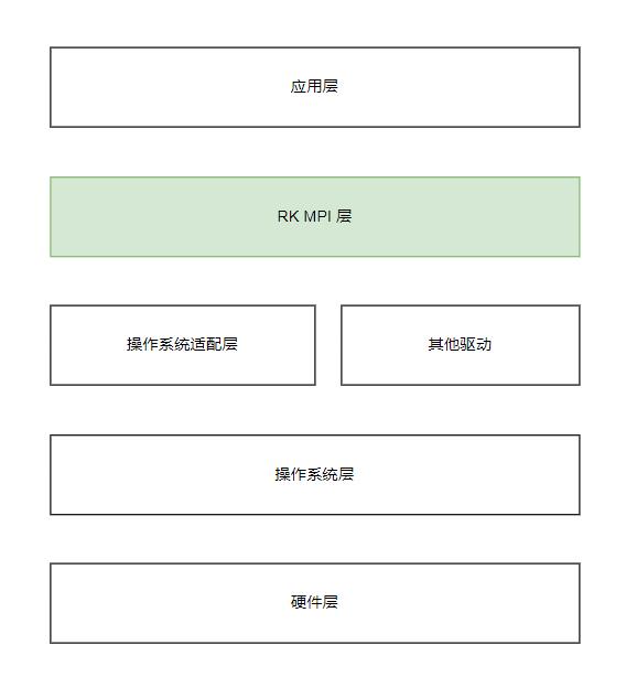

Rockchip 提供的媒体处理接口( Rockchip Media Process Interface,简称 RKMPI ),可支持多媒体应用软件快速开发。该平台整合了 Rockchip 芯片的硬件资源,对应用软件屏蔽了芯片相关的复杂底层处理,使用户在软件层面调用相应接口就可以完成媒体处理开发,如输入视频捕获、H264 / H265 / JPEG 编码、视频图像处理等。
系统框架
xxx
  • 应用层:基于 RKMPI 及其他驱动,由用户开发的应用软件系统。
  • RKMPI 层:基于适配层( 已有的 Rockchip 芯片适配封装接口 ),完成媒体处理功能。
  • 操作系统适配层:基于 Rockchip 芯片已有的硬件模块对外提供的驱动接口。
  • 操作系统层:基于 Linux 系统。
  • 硬件层:由 Rockchip 芯片加上必要的外围器件构成。

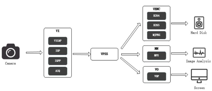

IPC(网络摄像机)应用框架
xxx
  • VI 模块捕获视频图像,做剪切、缩放等处理,可以输出多路不同分辩率的图像数据。
  • VPSS 模块接收 VI 模块传输的图像,可对图像进行裁剪、缩放、旋转、像素格式转换等处理。
  • VENC 模块可以直接接收 VI 模块捕获的图像或 VPSS 处理后输出的图像数据,可叠加用户通过 RGN 模块设置的 OSD 图像,然后按不同协议进行编码并输出相应码流。
  • 各个模块通道之间进行绑定,处理后的数据流会直接传输到绑定的下一个多媒体模块。

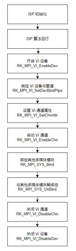

VI 基础使用
xxx
  1. 在进行 VI 模块初始化前请先运行 ISP 算法实现自动曝光控制、自动增益控制、自动白平衡、色彩校正等操作,保证捕获图像的质量。
    // CamID:       摄像头 ID
    // hdr_mode: HDR 模式
    // multi_sensor:多路摄像头
    // iq_dir: 摄像头 ISP 算法配置文件 iqfile 所在目录
    SAMPLE_COMM_ISP_Init(CamId, hdr_mode, multi_sensor, iq_dir);
  2. 运行 ISP 算法
    SAMPLE_COMM_ISP_Run(CamId);
  3. 启动 VI 设备
    RK_MPI_VI_EnableDev(devID);
  4. 绑定 VI 设备与 VI 管道
    RK_MPI_VI_SetDevBindPipe(devID, &stBindPipe);
  5. 设置 VI 通道属性
    RK_MPI_VI_SetChnAttr(PipeID, ChnID, &Chn_attr);
  • 注意: VI 通道的输出分辨率参考摄像头模组支持分辨率比率,避免出现图像畸变的情况。
  1. 启动 VI 通道
    RK_MPI_VI_EnableChn(PipeID, ChnID);
  2. 绑定其他多媒体模块
    MPP_CHN_S viChn;
    viChn.enModId = RK_ID_VI;
    viChn.s32DevID = DevID;
    viChn.s32ChnID = ChnID;
    RK_MPI_SYS_Bind(&viChn, &otherChn);
  3. 与其他多媒体取消绑定
    RK_MPI_SYS_UnBind(&viChn,&otherChn);
  4. 关闭 VI 通道与设备
    RK_MPI_VI_DisableChn(PipeID,ChnID);
    RK_MPI_VI_DisableDev(DevID);

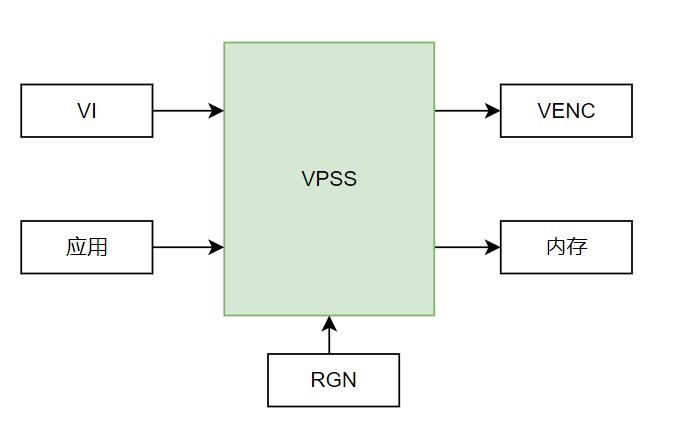

4.4 视频处理子系统 VPSS
视频处理子系统( VPSS )支持对输入图像镜像缩放,固定角度旋转,像素格式转换、裁剪等处理。
VPSS 上下文关系
VPSS 可与 VI 和 VENC 等模块进行绑定,前者为 VPSS 的输入源,后者为 VPSS 的接收者。用户可通过 VPSS 接口对组进行管理,每个组仅可与一个输入源绑定。
xxx
  • VPSS 组( group ):控制输入,各个组分时复用硬件设备,硬件依次处理各个组提交的任务。
  • VPSS 通道( channel ):控制输出,每个通道具有缩放、裁剪等功能,通道处理后的图像发送给 VPSS 的接收者。

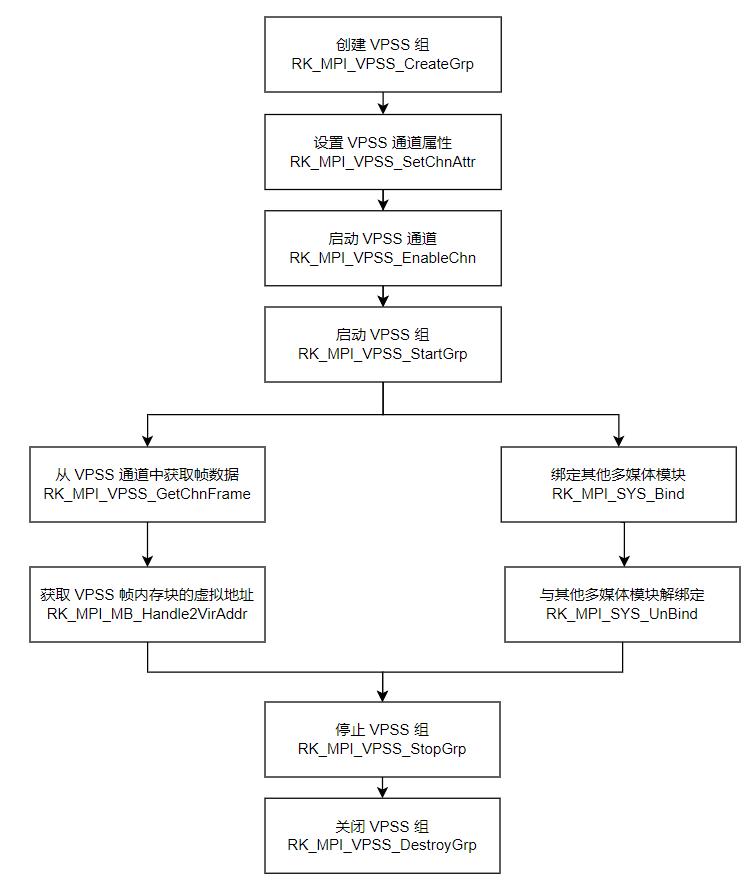

VPSS 基础使用
xxx
  1. 创建 VPSS 组
    RK_MPI_VPSS_CreateGrp(GrpID, &VpssGrpAttr);
  2. 设置 VPSS 通道属性
    RK_MPI_VPSS_SetChnAttr(GrpID, ChnID, &VpssChnAttr);
    • 注意: VPSS 组负责管理输入,设置属性时注意设置 enPixelFormat 属性与绑定的输入源一致,u32MaxWu32MaxH 大于输入源的捕获图像大小。
  3. 启动 VPSS 通道
    RK_MPI_VPSS_EnableChn(GrpID, ChnID);
  4. 启动 VPSS 组
    RK_MPI_VPSS_StartGrp(GrpID);
  5. 输出 VPSS 数据
    • 绑定其它多媒体模块
      MPP_CHN_S vpssChn;
      vpssChn.enModId = RK_ID_VI;
      vpssChn.s32DevID = DevID;
      vpssChn.s32ChnID = ChnID;
      RK_MPI_SYS_Bind(&vpssChn, &otherChn);
    • 直接获取帧数据
      RK_MPI_VPSS_GetChnFrame(GrpID, ChnID, &VpssFrame,-1);
      void *data = RK_MPI_MB_Handle2VirAddr(VpssFrame.stVFrame.pMbBlk);
  6. 停止并关闭 VPSS 组
    RK_MPI_VPSS_StopGrp(GrpID);
    RK_MPI_VPSS_DestroyGrp(GrpID);

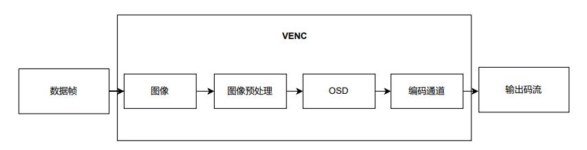

4.5 视频编码 VENC
视频编码组件( VENC )支持多路实时编码且每路编码独立,支持在编码的同时调度 Region 模块对编码图像内容进行叠加和遮挡。主要支持的编码格式有 H264 、 H265 、 JPEG 、 MJPEG 。
VENC 内部数据处理
VENC 从数据帧中获取图像,进行图像处理、 RGN 模块处理后传入编码通道,结合数据帧的时间戳等信息进行编码。
xxx
  • VENC 通道( channel ):管理图像的输入与编码属性,使用 RK_MPI_VENC_StartRecvFrame 接口来启动视频编码接收输入图像数据。

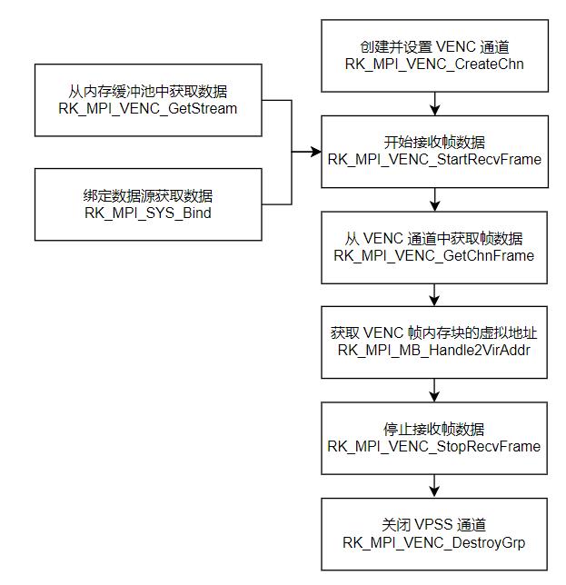

VENC 基础使用
xxx
  1. 创建并设置 VENC 通道
    RK_MPI_VENC_CreateChn(chnId, &stAttr);
    • VENC 通道需要设置 enTypeu32Profile 参数来设置编码类型
      // 设置编码类型为 H264
      stAttr.stVencAttr.enType = RK_VIDEO_ID_AVC;
      stAttr.stVencAttr.u32Profile = H264E_PROFILE_MAIN;
    • VENC 需要根据设置的编码类型设置相应的结构体参数
      // 设置 H264 编码属性
      stAttr.stRcAttr.enRcMode = VENC_RC_MODE_H264CBR;
      stAttr.stRcAttr.stH264Cbr.u32BitRate = BitRate;
      stAttr.stRcAttr.stH264Cbr.u32Gop = Gop;
  2. 开始接收帧数据
    RK_MPI_VENC_StartRecvFrame(ChnId, &stRecvParam);
  3. 从 VENC 输出中获取帧数据
    RK_MPI_VENC_GetStream(ChnId, &stFrame, -1);
  4. 获取 VENC 帧内存块虚拟地址
    void *Data = RK_MPI_MB_Handle2VirAddr(stFrame.pstPack->pMbBlk);
  5. 停止接收帧数据
    RK_MPI_VENC_StopRecvFrame(ChnId);
  6. 关闭 VENC 通道
    RK_MPI_VENC_DestroyChn(ChnId);

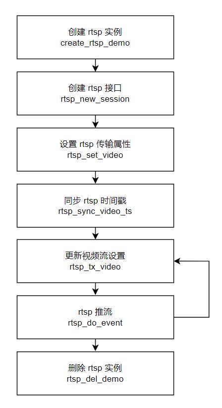

5.1 RKRTSP 基础使用
xxx
  1. 创建 rtsp 实例
    g_rtsplive = create_rtsp_demo(port);
  2. 创建 rtsp 接口
    g_rtsp_session = rtsp_new_session(g_rtsplive, "/live/0");
  3. 设置 rtsp 传输属性
    rtsp_set_video(g_rtsp_session, RTSP_CODEC_ID_VIDEO_H264, NULL, 0);
    • 注意: 目前 RKRTSP 库软件接口暂不支持 MJPEG 推流。
  4. 同步 rtsp 时间戳
    rtsp_sync_video_ts(g_rtsp_session, rtsp_get_reltime(), rtsp_get_ntptime());
  5. 更新视频流设置并驱动事件
    rtsp_tx_video(g_rtsp_session, (uint8_t *)pData, PackLen, PTS);
    rtsp_do_event(g_rtsplive);
  6. 删除 rtsp 实例
    rtsp_del_demo(g_rtsplive);

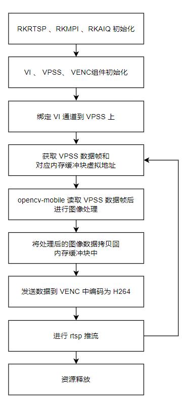

6.2 基于 VI 图像捕获 rtsp 推流实例

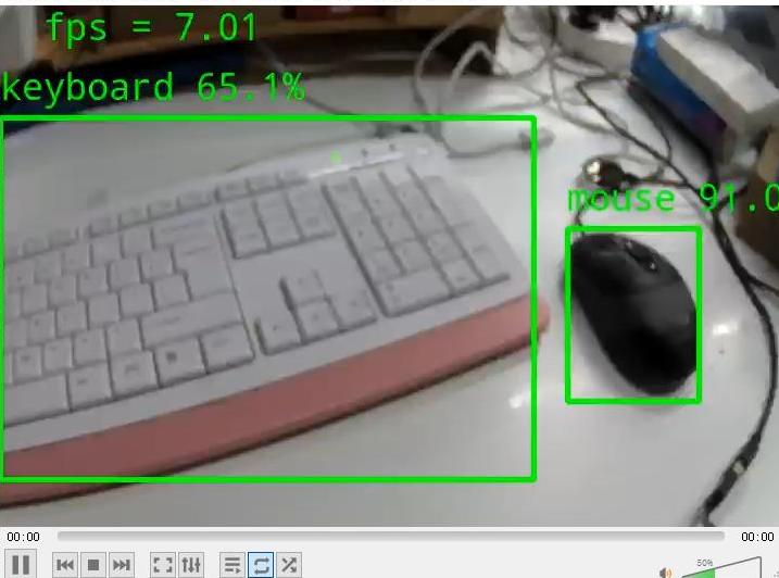

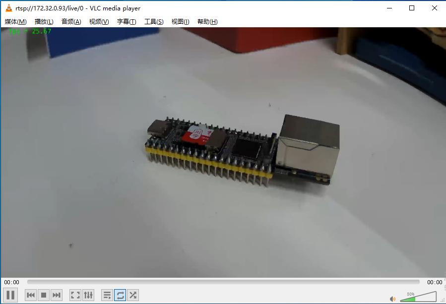

运行效果
使用 Luckfox-pico pro 的 VI 组件捕获 2304 × 1296 图像,使用 opencv-mobile 标注帧率后编码为 H264 进行 rtsp 推流,可以达到 23 帧左右。
xxx
注意: 使用 Luckfox-pico mini / plus 进行测试时可以因为内存限制无法正常运行,请尝试降低捕获分辨率。
实现流程
xxx
  1. RKRTSP、 RKMPI、 RKAIQ 初始化
    // RKAIQ Init
    SAMPLE_COMM_ISP_Init(CamID, hdr_mode, multi_sensor, iq_dir);
    SAMPLE_COMM_ISP_Run(CamID);
    // RTSP Init
    g_rtsplive = create_rtsp_demo(554);
    // RKMPI Init
    RK_MPI_SYS_Init();
  2. VI、 VPSS、 VENC 组件初始化
    // VI Init
    vi_dev_init();
    vi_chn_init(0, width, height);
    // VPSS Init
    vpss_init(0, width, height);
    // VENC Init
    RK_CODEC_ID_E enCodecType = RK_VIDEO_ID_AVC;
    venc_init(0, width, height, enCodecType);
    • VI 通道的像素格式要与 VPSS 组的像素格式一致
      vi_chn_attr.enPixelFormat = RK_FMT_YUV420SP; // VI 通道属性
      stGrpVpssAttr.enPixelFormat = RK_FMT_YUV420SP; // VPSS 组属性
    • 为了方便将数据传入 RKNN 模型中进行推理,使用 VPSS 组件将像素格式转换为 RGB888
      stVpssChnAttr.enPixelFormat = RK_FMT_RGB888;
    • VENC 设置进行 H264 编码的相关属性
      stAttr.stRcAttr.stH264Cbr.u32Gop = GOP;
      • 注意: 例程中使用的 GOP 为 1 , 设置所有数据帧都为 I 帧,在 PC 端使用 VLC 软件设置缓存时间不能低于 500 ms,可以尝试修改进行优化。
  3. 绑定 VI 通道到 VPSS 上
    stSrcChn.enModId = RK_ID_VI;
    stSrcChn.s32DevId = 0;
    stSrcChn.s32ChnId = 0;
    stvpssChn.enModId = RK_ID_VPSS;
    stvpssChn.s32DevId = 0;
    stvpssChn.s32ChnId = 0;
    s32Ret = RK_MPI_SYS_Bind(&stSrcChn, &stvpssChn);
  4. 获取 VPSS 数据帧和对应内存缓冲块虚拟地址
    RK_MPI_VPSS_GetChnFrame(DevId, ChnId, &stVpssFrame, -1);
    void *data = RK_MPI_MB_Handle2VirAddr(stVpssFrame.stVFrame.pMbBlk);
  5. 使用 opencv-mobile 标注帧率
    cv::Mat frame(height,width,CV_8UC3,data);
    cv::putText(frame,fps_text,
    cv::Point(40, 40),
    cv::FONT_HERSHEY_SIMPLEX,1,
    cv::Scalar(0,255,0),2);
  6. 发送数据到 VENC 中编码为 H264 格式
    //为了保证数据的完整性使用阻塞发送。
    RK_MPI_VENC_SendFrame(vpssChn, &stVpssFrame,-1);
  7. 进行 rtsp 推流
    RK_MPI_VENC_GetStream(vencChn, &stFrame, -1);
    rtsp_tx_video(g_rtsp_session, (uint8_t *)pData, stFrame.pstPack->u32Len,
    stFrame.pstPack->u64PTS);

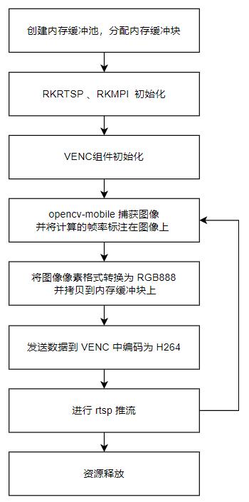

实现流程
xxx
  1. 创建内存缓存池,分配内存缓存块
    MB_POOL src_Pool = RK_MPI_MB_CreatePool(&PoolCfg);
    MB_BLK src_Blk = RK_MPI_MB_GetMB(src_Pool, width * height * 3, RK_TRUE);
    • 创建内存缓冲池的设置的内存块数量不能小于捕获图像像素的数量
      PoolCfg.u64MBSize = width * height * channel ;
      PoolCfg.u32MBCnt = num;
      PoolCfg.enAllocType = MB_ALLOC_TYPE_DMA;
  2. RKRTSP、 RKMPI初始化
    // RTSP Init
    // RKMPI Init
    RK_MPI_SYS_Init();
  3. VENC 组件初始化
    // VENC Init
  4. 构建 VIDEO_FRAME_INFO_S 数据帧结构体
    VIDEO_FRAME_INFO_S h264_frame;
    h264_frame.stVFrame.u32Width = width;
    h264_frame.stVFrame.u32Height = height;
    h264_frame.stVFrame.u32VirWidth = width;
    h264_frame.stVFrame.u32VirHeight = height;
    h264_frame.stVFrame.enPixelFormat = RK_FMT_RGB888;

  5. 使用 opencv-mobile 捕获图像并标注帧率,将图像数据以 RGB888 的格式拷贝到数据帧的内存缓冲块中
    cap >> bgr;
    cv::putText(bgr,fps_text,
    cv::Point(40, 40),
    for (int y = 0; y < height; ++y) {
    for (int x = 0; x < width; ++x) {
    cv::Vec3b pixel = bgr.at<cv::Vec3b>(y, x);
    data[(y * width + x) * 3 + 0] = pixel[2]; // Red
    data[(y * width + x) * 3 + 1] = pixel[1]; // Green
    data[(y * width + x) * 3 + 2] = pixel[0]; // Blue
    //为了保证数据的完整性使用阻塞发送。
    RK_MPI_VENC_SendFrame(vpssChn, &h264_Frame,-1);
  7. 进行 rtsp 推流

运行效果
使用 Luckfox-pico pro 的 VI 组件捕获 720 × 480 分辩率图像,经过 VPSS 组件像素格式转换,opencv-mobile 缩放后进行 RKNN 模型推理,将获取到的结果标注在原数据帧上传输到 VENC 组件进行编码传输。
注意: 受内存限制,Luckfox-pico mini / plus 无法运行 yolov5 物体检测例程。
  • 使用 retinaface 人脸检测模型推流帧率可达到 11 帧左右。xxx
  • 使用 yolov5 物体检测模型推流帧率可达到 7 帧左右。
    xxx
实现流程
xxx
  1. RKRTSP、 RKMPI、 RKAIQ 和 RKNN 初始化
    // RKNN Init
    init_rknn_model(model_path, &rknn_app_ctx);
    // RKAIQ Init
    // RTSP Init
    // RKMPI Init
    RK_MPI_SYS_Init();
    // VI Init
    vi_dev_init();
    // VPSS Init
    // VENC Init
    • 为了方便将数据传入 RKNN 模型中进行推理,使用 VPSS 组件将像素格式转换为 RGB888。
  3. 绑定 VI 通道到 VPSS 上
  5. opencv-mobile 读取 VPSS 数据帧后,将图像处理为模型推理的需求大小
    cv::Mat frame(height,width,CV_8UC3, data);
    cv::Mat model_input;
    cv::resize(frame, model_input, cv::Size(model_width,model_height), 0, 0, cv::INTER_LINEAR);
    • 注意: 如果使用对原图像比例要求较高的特征值获取模型,不能简单对图像进行缩放,需要使用缩放并填充黑边的操作来处理图像。
  6. 获取推理结果标注在 VPSS 数据帧图像上。
    memcpy(rknn_app_ctx.input_mems[0]->virt_addr, model_input.data, 640*640*3);
    inference_rknn_model(&rknn_app_ctx, &od_results);
  7. 发送数据到 VENC 中编码为 H264 格式
    //为了保证数据的完整性使用阻塞发送
  8. 进行 rtsp 推流

7.2 基于 OSD 绘制 RKNN 推理结果
运行效果
使用 Luckfox-pico pro 的 VI 组件捕获 720 × 480 分辩率图像,设置输出两个通道,一个通道与 VPSS 组绑定,一个通道与 VENC 通道绑定,开启两个线程,一个线程负责 rtsp 推流,一个线程运行 RKNN 模型推理,将推理结果以 OSD 的形式显示 VENC 码流上。
xxx
实现流程
xxx
