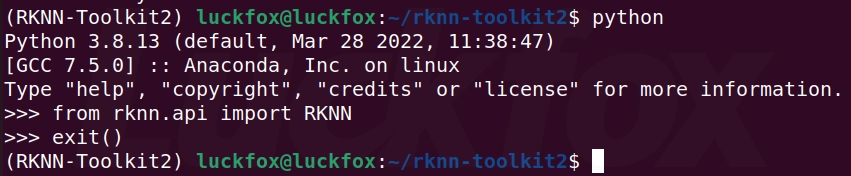

  8. 验证是否安装成功,如果没有报错说明安装成功。
    python
    >>> from rknn.api import RKNN
    • 效果:
      xxx

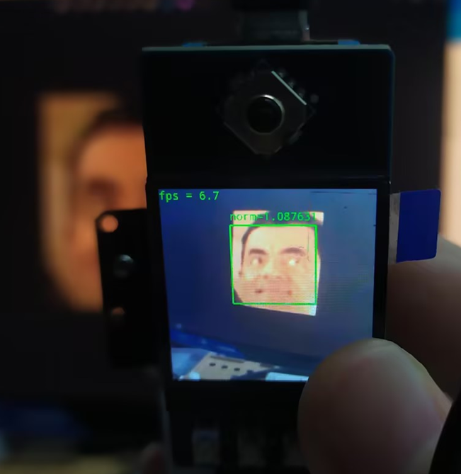

4.4 人脸特征提取
人脸特征提取可以根据输入的人脸图像提取出 128 维的特征值,可以与其他人脸的特征值计算欧氏距离来衡量匹配程度。
  1. 获取 facenet 源码
    git clone https://github.com/bubbliiiing/facenet-pytorch.git
  2. 进入源码目录
    cd facenet-pytorch
  3. 搭建模型训练环境
    conda create -n facenet python=3.6
    • 输入 y 同意安装基础 python 工具包。
  4. 进入 Conda 虚拟环境并安装运行的依赖库
    conda activate facenet
    pip install -r requirements.txt
    • model_data 文件夹下存放有训练好的 .pth 权重文件。
  5. 在工程文件夹下创建导出 ONNX 文件的python脚本export_onnx.py
    from nets.facenet import Facenet
    from torch import onnx
    import torch
    model_path='model_data/facenet_mobilenet.pth' #模型路径
    model = Facenet(backbone="mobilenet",mode="predict",pretrained=True) #模型初始化
    device = torch.device('cpu')
    model.load_state_dict(torch.load(model_path, map_location=device), strict=False)
    example=torch.rand(1,3,160,160) #给定一个输入
    torch.onnx.export(model,example,'model_data/facenet.onnx',verbose=True,opset_version=9) #导出
  6. 执行脚本获取 ONNX 文件(facenet conda 环境下)
    python export_onnx.py
    • <工程文件夹>/model_data 可以获取到装换后的 ONNX 文件。

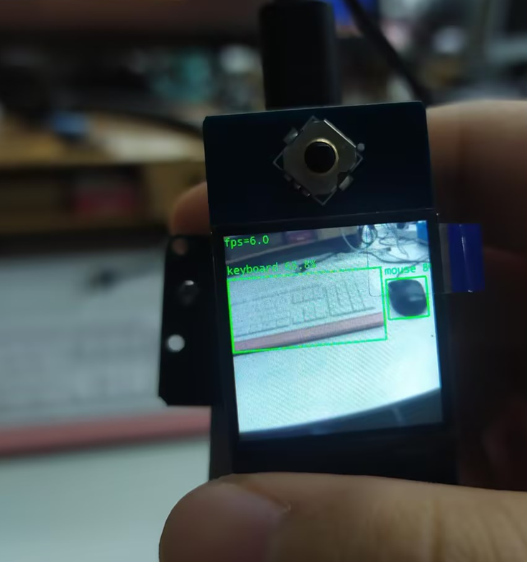

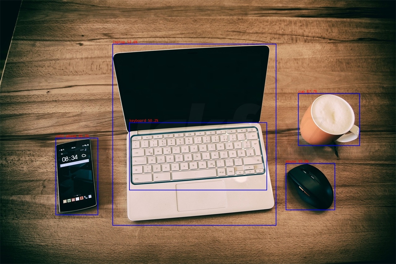

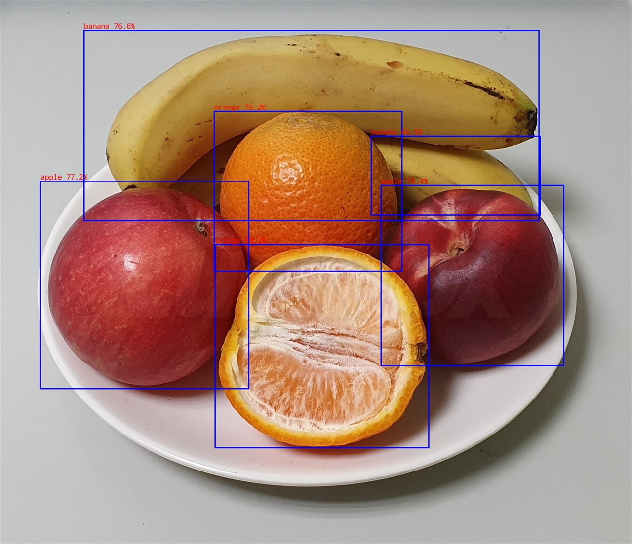

Yolov5 是由 Ultralytics 公司开源的 Yolo 算法版本,它是一种单阶段目标检测算法,完全基于 PyTorch 实现,并由 Python 编写。
Yolov5有五种模型,列举如下。
  1. Yolov5n:这是最小和最快的模型。它也被称为纳米模型,由于其尺寸,在移动设备中找到应用。
  2. Yolov5s:这也是一个相对较小的模型。它用于在CPU上运行结果。
  3. Yolov5m:正如 "m "所示,这是一个中等大小的模型。
  4. Yolov5l:这是一个大型模型。
  5. Yolov5x:这是各种变体中的顶级型号。然而,尺寸导致速度上的妥协。
Yolov5 的基本原理是:通过卷积神经网络提取图像特征,并在网格划分的基础上对每个网格单元进行目标检测预测,预测边界框位置和类别,并分配置信度分数。最后,通过非极大值抑制(NMS)筛选和合并重叠较大的边界框,得到最终的目标检测结果。
  1. 获取 Yolov5 源码
    git clone https://github.com/airockchip/yolov5.git
  2. 进入 Yolov5 源码目录
    cd yolov5
  3. 搭建模型训练环境
    conda create -n yolov5 python=3.9
    conda activate yolov5
  • 注意:如果无法完整下载依赖的软件包请尝试设置 pip 的镜像源。
  1. 从默认文件中导出 ONNX 文件(yolov5 conda 环境下)
     python export.py --rknpu --weight yolov5s.pt
    • 如果工程目录下没有 yolov5s.pt 的权重文件,会自动拉取文件并转换。在工程文件夹下会生成yolov5s.onnxRK_anchors.txt文件,在物体识别的源码post_process 函数会使用到 RK_anchors.txt 中的参数。生成的 yolov5s.onnx 模型相比标准的 Yolov5 模型去除了 RKNPU 不兼容的结果提取部分,在应用源码中使用 CPU 来实现,如果使用自己训练的模型需要注意执行 export.py 程序需要添加 --rknpu 参数,在 RKNPU 的应用中才能获取到真正需要的数据。
    python export.py --rknpu --weight xxx.pt
    • xxx.pt 替换为训练获取到的.pt权重文件,训练自己需要的模型参考 yolov5官方教程

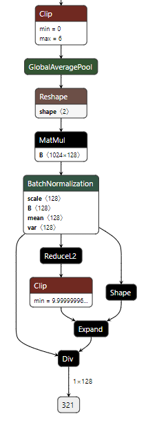

使用 Netron 工具查看 ONNX 模型的结构,确定是否存在 RV1103/RV1106 暂时无法支持的操作符(如Layer Normalization),参考手册 RKNN支持操作待列表(https://github.com/rockchip-linux/rknn-toolkit2/blob/master/doc/05_RKNN_Compiler_Support_Operator_List_v1.6.0.pdf) 。如果不支持的操作符位于模型的最后几层,可以考虑使用 CPU 进行实现。使用 Netron 工具观察 facenet 源码的模型,可以发现模型在输出前使用了 RKNPU 无法解析的 ReduceL2 算子。
xxx
参考源码路径 facenet-pytorch/nets/facenet.py 中的 forward 函数源码可以获知在模型推理阶段输出 128 维特征向量前进行了一个标准化的过程。

可以将这部分分配给 CPU 来运行,将对应代码注释后,重新导出 ONNX 模型。
xxx
注意:实例中只有 facenet 需要在源码上进行了调整。

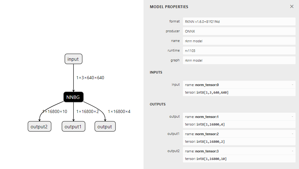

5.4 模型验证
5.4.1 模型初步分析
输出的 rknn 模型内部结构无法被 Netron 工具解析,但是可以查看输入输出的基本信息进行初步判断。

  • luckfox-pico 仅支持 int8 类型输入和输出
      如果模型转换后出现了 `float` 类型的输入输出 tensor 结构会导致数据无法正确获取,需要重新调整模型结构。
  • luckfox-pico 仅支持 4 维输入维度和 4 维度输出维度

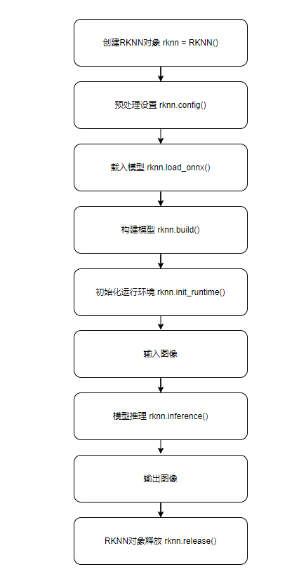

luckfox-pico 目前仅支持使用 C-API 在板端进行模型推理,但在模型的验证阶段可以使用 RKNN-Toolkit2 的 python 接口在软件模拟器上试运行,借助 python 丰富的第三方库编写测试程序。 使用 RKNN-Toolkit2 进行模型验证的流程
xxx
  1. 创建 RKNN 对象
    rknn = RKNN()
  2. 预处理设置。根据模型训练源码的图像预处理源码进行设置
    rknn.config(mean_values=[[0, 0, 0]], std_values=[[128, 128, 128]],
    target_platform='rv1103',
    quantized_algorithm="normal")
  3. 载入模型
    rknn.load_onnx(model = model_path)
  4. 创建模型
    rknn.build(do_quantization=do_quant, dataset=DATASET_PATH)
  5. 初始化运行环境.传入target参数会利用 adb 工具远程控制板端进行模型推理,默认不传入参数使用软件模拟器进行模型推理。
    rknn.init_runtime()
  6. 输入输出处理。根据使用第三方库有不同的处理方式,可以参考模型训练源码的处理方式。
  7. 释放 RKNN 对象
    rknn.release()
    • 软件模拟器的模型推理输入输出数据可以与板端的模型推理输入输出数据作比对,判断模型部署环境是否正确。

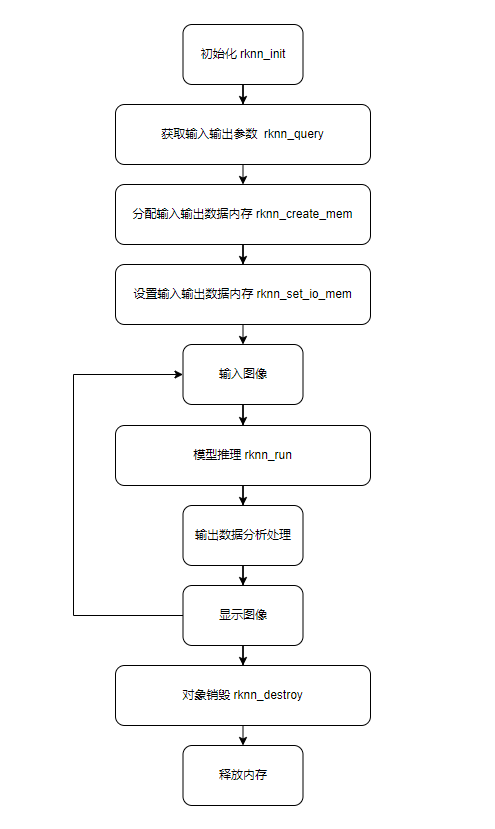

进行AI模型推理的应用流程
xxx

    • luckfox-pico 的 RKNPU 只支持整数类型的输出,RKNN 模型对输入输出数据都进行了不对齐量化,所以在进行数据处理前需要将 luckfox-pico 的输出数据转换为模型原本的格式。
    float deqnt = ((float)qnt - (float)zp) * scale;
    • 如果在进行模型训练时对模型的最后几层结构进行了裁剪,分配给 CPU 进行运算时要使用格式转换后的输出数据。以 facenet 为例,为了让 RKNPU 兼容模型,在 ONNX 模型导出时去除了最后的标准化流程,需要在输出数据进行格式转换后添加标准化运行。
    float sum = 0;
    for(int i = 0; i < 128; i++)
    sum += out_fp32[i] * out_fp32[i];
    float norm = sqrt(sum);
    out_fp32[i] /= norm;

示例提供了物体识别和人脸识别的源码,可以作为参考进行其他 AI 模型的部署。两个示例利用 opencv-mobile 驱动 sc3335 摄像头捕获图像,将图像处理后的结果显示在屏幕上。
  1. 人脸识别的示例使用 retinaface 模型进行人脸检测,使用 facenet 模型进行人脸特征值提取,可以与传入的参考人脸对比计算 欧氏距离(特征值的差异度,越小说明匹配度越高)。
    xxx
  2. 物体识别的示例使用 Yolov5 卷积神经网络模型,可以识别 80 种物体,并显示置信度。
    xxx

  • 水果推理测试
    xxx
  • 多物体场景推理测试
    xxx
