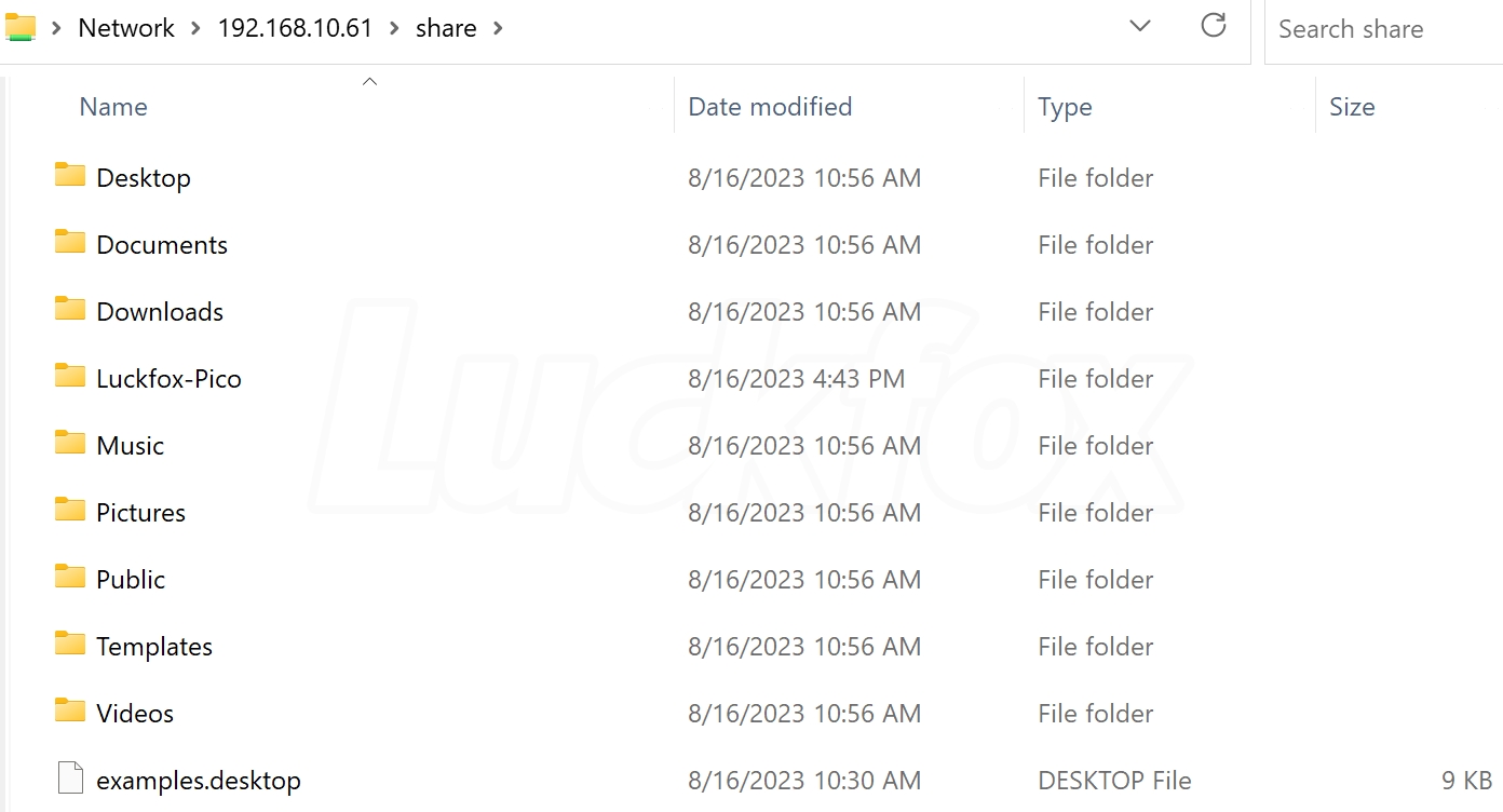

4. 文件共享
虚拟机和 Windows 电脑之间文件传输可以使用 Samba 服务来实现文件共享,在 Windows 的网络邻居中,可以轻松访问虚拟机的文件系统,非常便捷。
4.1 Ubuntu 环境配置
下载和安装 Samba 。
sudo apt-get install samba -y配置Samba服务。
sudo vim /etc/samba/smb.conf
#在文件末尾填入以下内容
[share]
comment = share folder
browseable = yes
path = /home/luckfox
create mask = 0700
directory mask = 0700
valid users = luckfox
force user = luckfox
force group = luckfox
public = yes
available = yes
writable = yes- 其中luckfox为主机名,根据自己实际主机名填写。
设置分享账户密码。
sudo smbpasswd -a luckfox查看虚拟机或主机的 IP 地址。
luckfox@luckfox:~/Luckfox-Pico/luckfox-pico$ ifconfig
enp0s3: flags=4163<UP,BROADCAST,RUNNING,MULTICAST> mtu 1500
inet 192.168.10.61 netmask 255.255.252.0 broadcast 192.168.11.255
inet6 fe80::814f:a51e:5f24:f0f7 prefixlen 64 scopeid 0x20<link>
ether 08:00:27:d2:60:b9 txqueuelen 1000 (Ethernet)
RX packets 699559 bytes 754875799 (754.8 MB)
RX errors 0 dropped 4 overruns 0 frame 0
TX packets 53024 bytes 3278048 (3.2 MB)
TX errors 0 dropped 0 overruns 0 carrier 0 collisions 0
lo: flags=73<UP,LOOPBACK,RUNNING> mtu 65536
inet 127.0.0.1 netmask 255.0.0.0
inet6 ::1 prefixlen 128 scopeid 0x10<host>
loop txqueuelen 1000 (Local Loopback)
RX packets 190 bytes 24144 (24.1 KB)
RX errors 0 dropped 0 overruns 0 frame 0
TX packets 190 bytes 24144 (24.1 KB)
4.2 Windows 环境
- 在 Windows 地址栏输入(根据自己实际 IP 地址填写)。
- 输入虚拟机账户密码默认都是 luckfox 。
- 成功登录虚拟机或主机。
