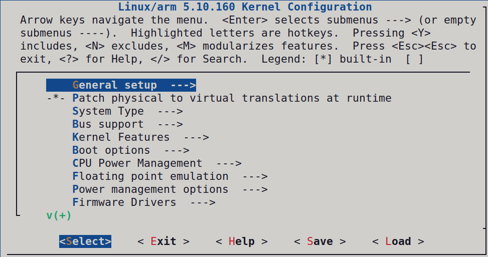

- 执行命令后显示的配置界面如下:
从界面上方我们可以看到 menuconfig 的基本操作和说明。
按键操作:
- ↑↓PgUpPgDn:浏览、选择内核功能
- ←→:选择Select、Exit等操作
- Enter:进入子菜单吃的
- Y:选中这项功能
- N:排除这项功能
- M:以模块的形式选择
- Esc:双击Esc返回上一级菜单
- ?:查看这项功能的帮助信息
- /:搜索
图例说明:
[*]:已选中的项目[ ]:未选中的项目<M>:已选中的项目(以模块形式)< >:未选中的项目(以模块形式)
中间区域是用户选择各项功能的地方,您可以使用上下方向键进行导航,同时也支持直接按下行首带颜色的字母,跳转到该行,如 Kernel Features 的首字母 K,当我们按下 K 键时就会直接跳转至该行。
底部区域包含了一些常用的操作选项,为用户提供了重要的交互功能。它们的作用如下:
<Select>:进入当前高亮配置项的子菜单<Exit>:退出当前菜单,返回上一层<Help>:提供当前高亮配置项的帮助信息<Save>:保存当前的配置更改,但不退出配置工具<Load>:加载指定的配置文件

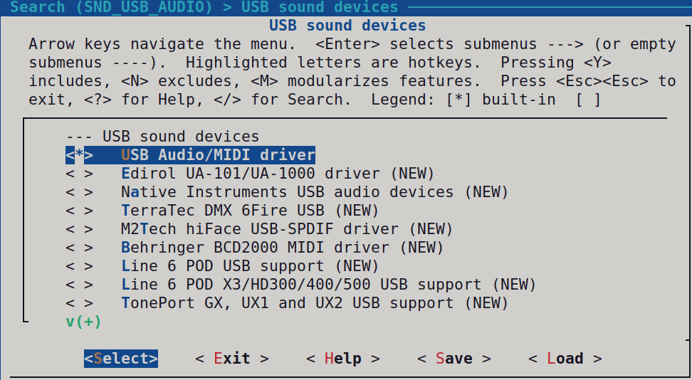

- 打开配置界面。进入 SDK 根目录,启动 kernel 配置界面。对于尚未编译过的 SDK,请先根据所使用的开发板选择相应的分支:
- 按 / 键后输入 SND_USB_AUDIO 并回车开始搜索。
- 若仅有一个匹配项,按 1 即可跳转至该配置位置。若存在多个匹配结果,请根据路径选择对应的组件。
- 按下 Y 或 Space 勾选 USB Audio,然后选择 Save 保存配置。

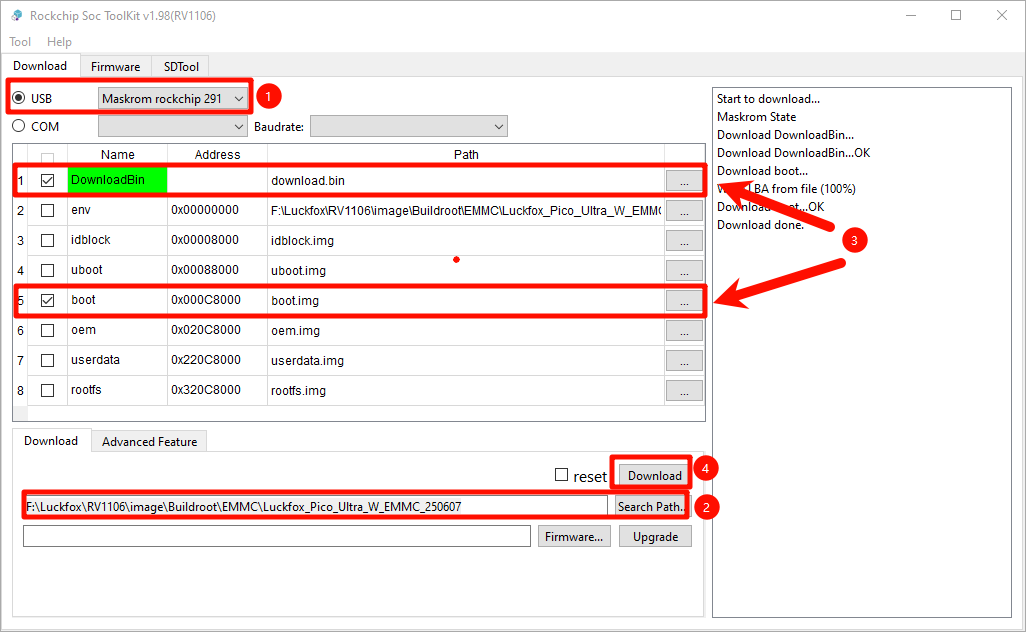

5. 单独烧录内核
- 按住BOOT键的同时连接电脑,待瑞芯微刷机工具显示MaskRom设备(设备号可能不同)后即可松开BOOT键。
- 点击Search Path选择固件存放目录。
- 勾选 boot 分区和 download.bin。
- 点击 Download 按钮执行烧录。
