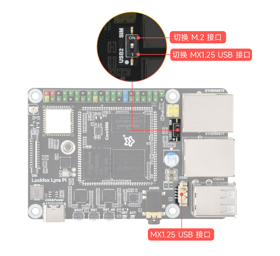

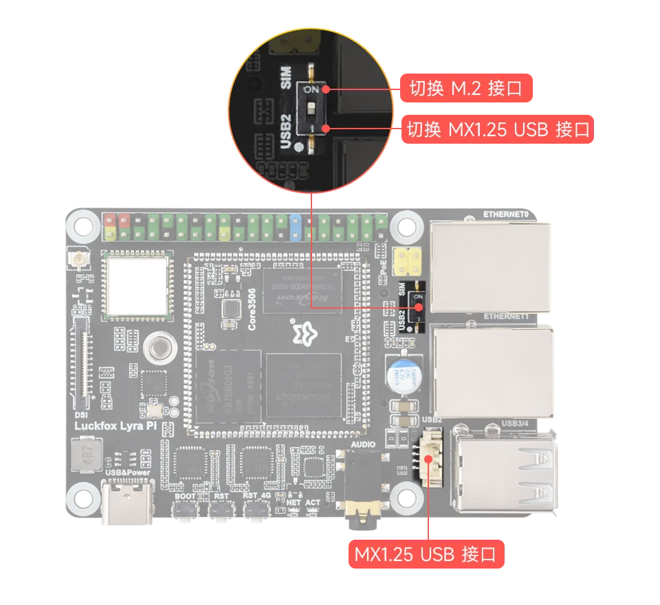

  1. 拨动拨码开关至 ON:以切换至 4G 模块的 M.2 接口。

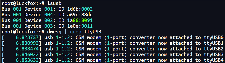

  2. 使用以下命令确认 SIM7600G-H 模块是否已正确连接到 Lyra Pi。若连接成功,系统将识别出 USB 设备并创建 /dev/ttyUSB0 至 /dev/ttyUSB4 等设备节点:
    lsusb
    dmesg | grep ttyUSB
  3. 效果:

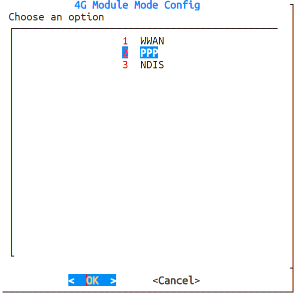

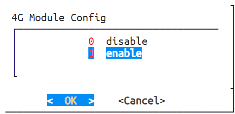

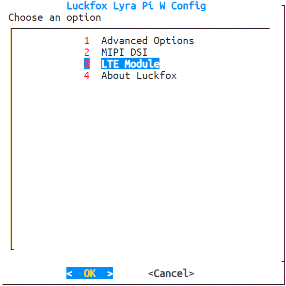

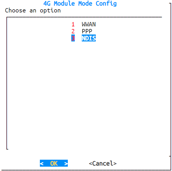

  1. 在开发板终端执行 luckfox-config,进入 LTE Module 菜单,选择 enable 并切换至 NDIS 模式,确认后退出 luckfox-config。

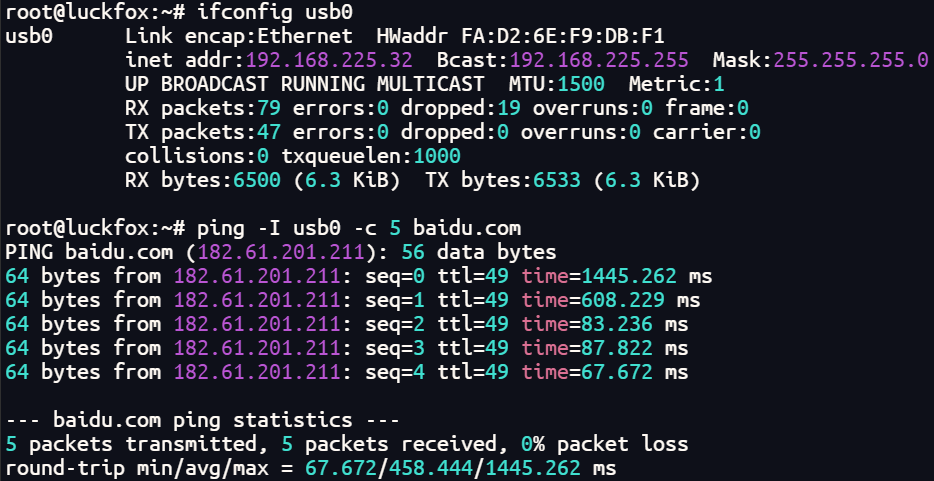

  2. 启用成功后,可通过查看 usb0 网络节点及其分配的 IP 地址,使用 ping 命令测试网络连通性。

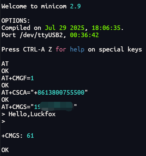

  3. 若需发送短信,可在开发板终端执行以下命令:
    minicom -D /dev/ttyUSB2
    AT
    AT+CMGF=1
    AT+CSCA="+8613800755500"
    AT+CMGS="phone number"
提示
  1. 短信中心号码设置:对于中国移动和中国联通用户,发送短信前需要设置本地的短信服务中心号码(SMSC)。格式:AT+CSCA="+861380xxxx500"
    • 其中 xxxx 是你所在地的长途区号,例如深圳的区号是 0755,对应的短信中心号码为:+8613800755500。
    • 如不确定具体号码,可通过搜索引擎查询或拨打运营商客服获取。
  2. phone number:请将命令中的 phone number 替换为你实际要发送短信的目标手机号。

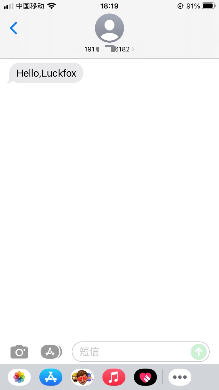

  1. 成功发送短信(中国电信一般无需设置短信中心号码):

  1. 在开发板终端执行 luckfox-config,进入 LTE Module 菜单,选择 enable 并切换至 ppp 模式,确认后退出 luckfox-config。

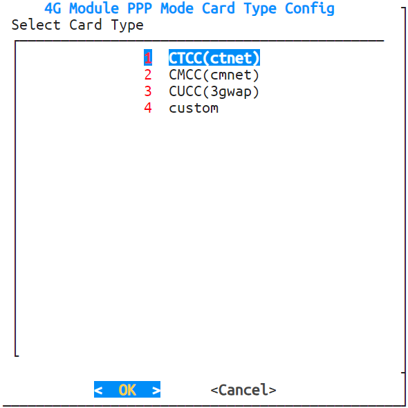

  2. 设置 APN(接入点名称): :
    SIM7600G-H
提示
若使用的是非默认运营商,可选择 custom 并手动输入对应的 APN 信息。以下是部分常见运营商的 APN 设置供参考:

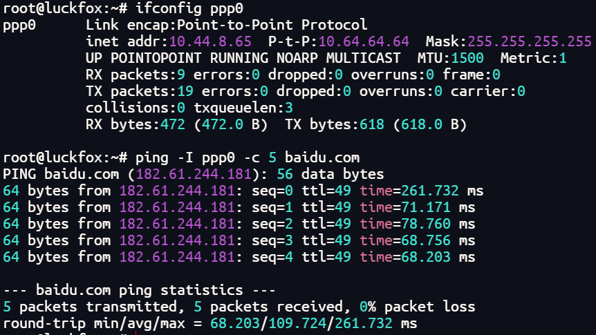

  1. 启用成功后,可通过查看 ppp0 网络节点及其分配的 IP 地址,使用 ping 命令测试网络连通性。

  1. 在开发板终端执行 luckfox-config,进入 LTE Module 菜单,选择 enable 并切换至 WWAN 模式,确认后退出 luckfox-config。

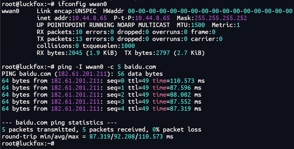

  2. 启用成功后,可通过查看 wwan0 网络节点及其分配的 IP 地址,使用 ping 命令测试网络连通性。
