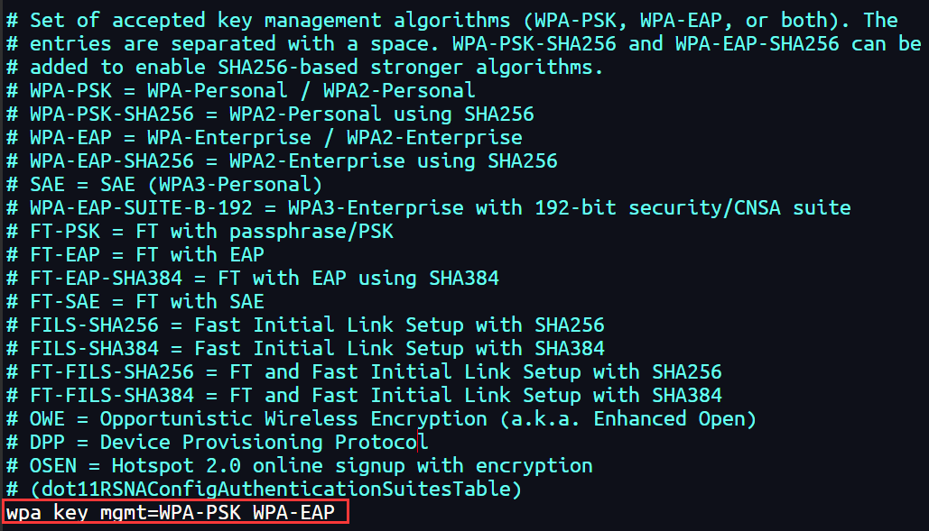

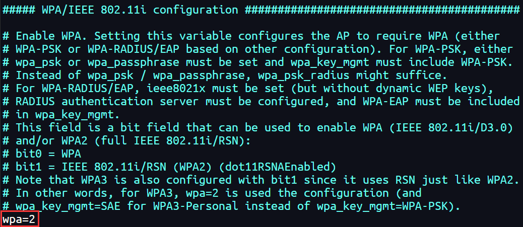

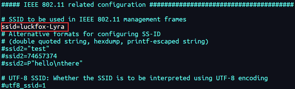

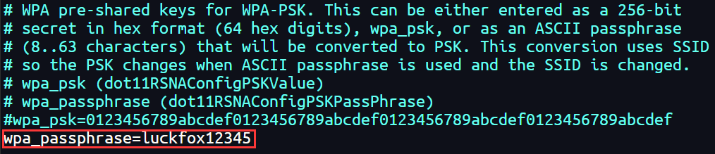

  2. 设置 SSID 和 WPA2-PSK 参数:
    sed -i \
    -e 's/^ssid=.*/ssid=Luckfox_AP_2/' \
    -e 's/^auth_algs=.*/auth_algs=1/' \
    -e 's/^wpa_passphrase=.*/wpa_passphrase=luckfox88/' \
    -e 's/^wpa_key_mgmt=.*/wpa_key_mgmt=WPA-PSK/' \
    -e '/^rsn_pairwise=/d' \
    -e '/^wpa_key_mgmt=/a rsn_pairwise=CCMP' \
    /etc/hostapd.conf
    关键参数说明如下:
    • ssid:热点名称。
    • auth_algs=1:使用开放系统认证,WPA2 密钥认证在后续四次握手中完成。
    • wpa=2:启用 WPA2,该参数应已存在于原始配置中。
    • wpa_passphrase:热点密码,长度必须为 8~63 个字符。
    • wpa_key_mgmt=WPA-PSK:使用预共享密钥认证。
    • rsn_pairwise=CCMP:使用 AES-CCMP 加密算法。

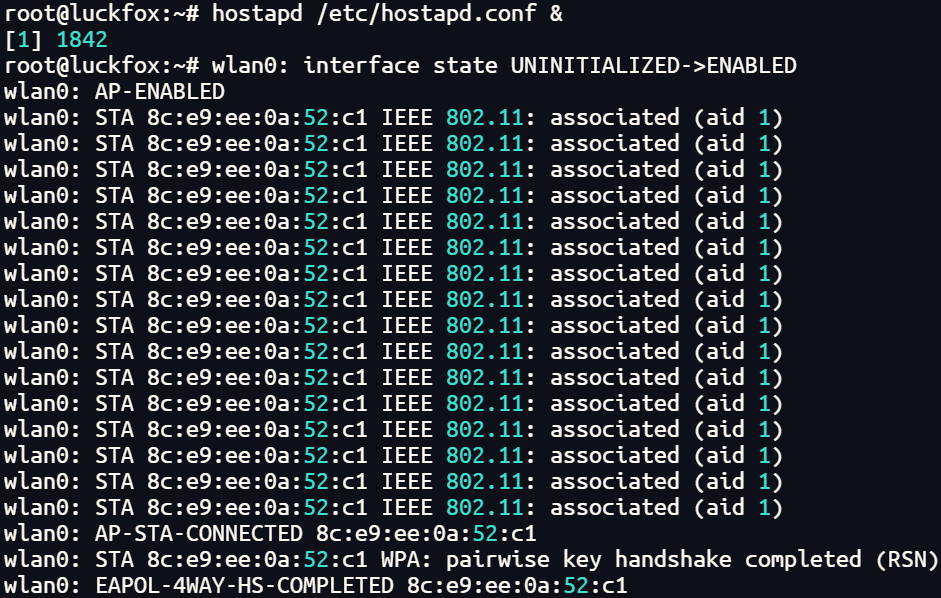

1.2.4 启动 Wi-Fi 热点​
停止已有的 hostapd 进程,然后在后台启动:
killall hostapd 2>/dev/null
hostapd -B /etc/hostapd.conf
出现以下输出表示 AP 已启动:
wlan0: interface state UNINITIALIZED->ENABLED
wlan0: AP-ENABLED

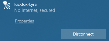

1.2.7 连接并验证​
在手机或电脑上搜索并连接以下热点:
Wi-Fi 名称:Luckfox_AP_2
Wi-Fi 密码:luckfox88
连接成功后,客户端应获得 10.201.126.50~10.201.126.150 范围内的地址。可在客户端测试与开发板的连通性:
