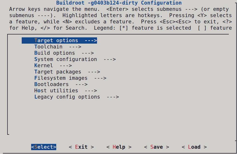

  1. 打开配置界面。进入 SDK 根目录,启动 Buildroot 配置界面。对于尚未编译过的 SDK,请先根据所使用的开发板选择相应的分支:
    ./build.sh lunch
    ./build.sh buildroot-config
  2. 基础操作。 ↑、↓:浏览、选择功能
    ←、→:选择Select、Exit等操作
    Enter:进入子菜单
    Y、Space:选中这项功能,按两次取消选中
    N:取消选中这项功能
    M:以模块的形式选择
    Esc:双击Esc返回上一级菜单
    M:以模块的形式选择
    ?:查看这项功能的帮助信息
    /:搜索

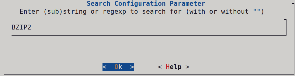

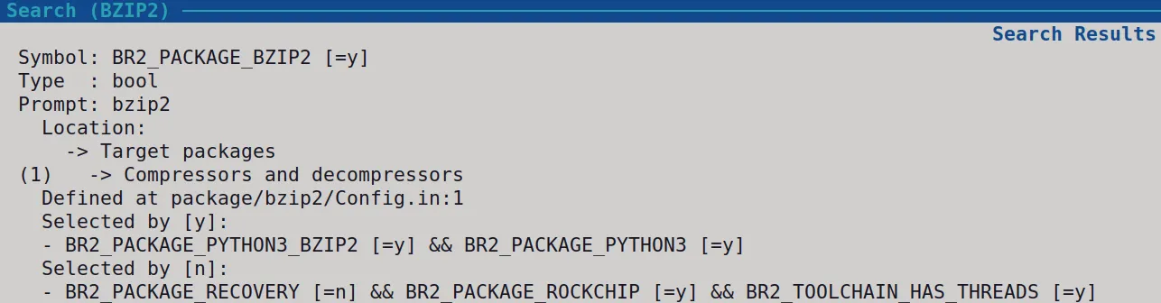

  2. 按 / 键后输入 BZIP2 并回车开始搜索。
    Luckfox Nova
  3. 若仅有一个匹配项,按 1 即可跳转至该配置位置。若存在多个匹配结果,请根据路径选择对应的组件。

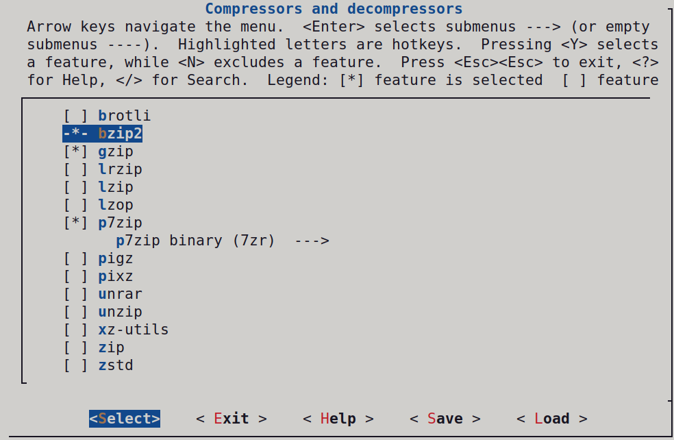

  4. 按下 Y 或 Space 勾选 bzip2,然后选择 Save 保存配置。
    Luckfox Nova

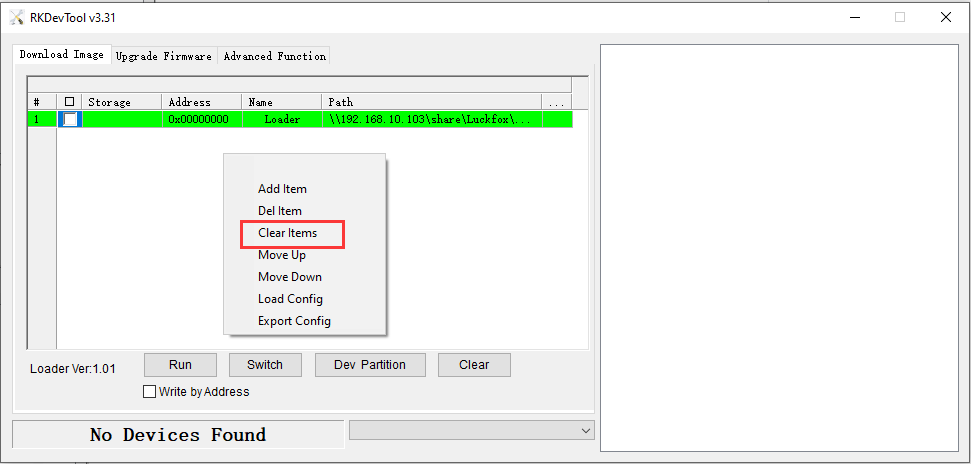

  1. 打开 瑞芯微写入工具(RKDevTool),首先执行 清空所有项(Clear Items) 操作。

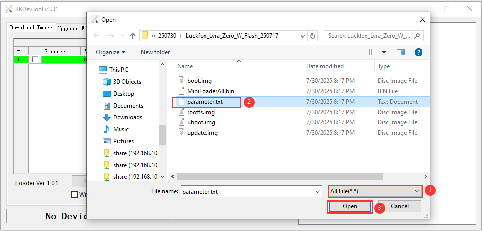

  3. 选中所有文件后,双击 parameter.txt 并点击 打开(Open),工具会自动加载分区配置。
    Luckfox

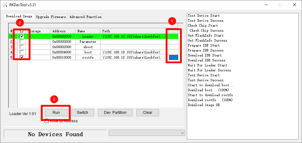

  4. 加载 MiniLoaderAll.bin 与 rootfs.img 文件,并勾选对应选项。最后点击 Run 按钮开始更新固件。
    Luckfox

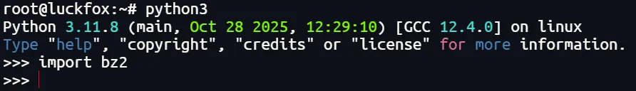

  5. 登录开发板验证:
    Luckfox
