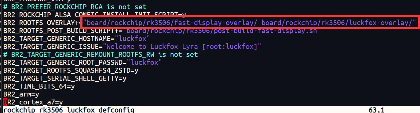

3. 将自定义文件打包至系统镜像​
Luckfox Lyra SDK 在打包前会通过 overlay 机制将指定文件添加到根文件系统中。
  1. 创建overlay目录:在SDK/buildroot/board/rockchip/rk3506下新增自定义文件夹(例如luckfox-overlay)。
    Luckfox
  2. 在buildroot/configs/rockchip_rk3506_luckfox_defconfig加上文件路径。
    Luckfox
  3. 编译打包:
    ./build.sh firmware

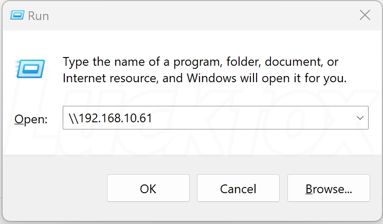

4.2 Windows 环境​
  1. 在 Windows 地址栏输入(根据自己实际 IP 地址填写)。

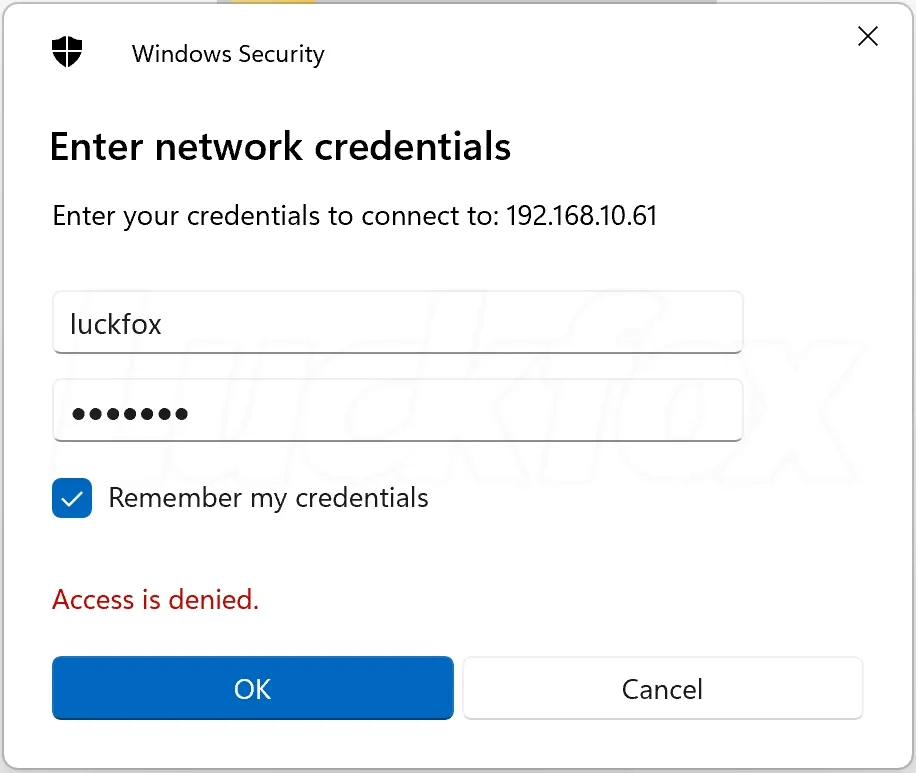

  2. 输入虚拟机账户密码默认都是 luckfox 。
    Luckfox

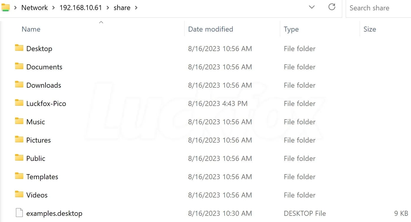

  3. 成功登录虚拟机或主机。
    Luckfox
