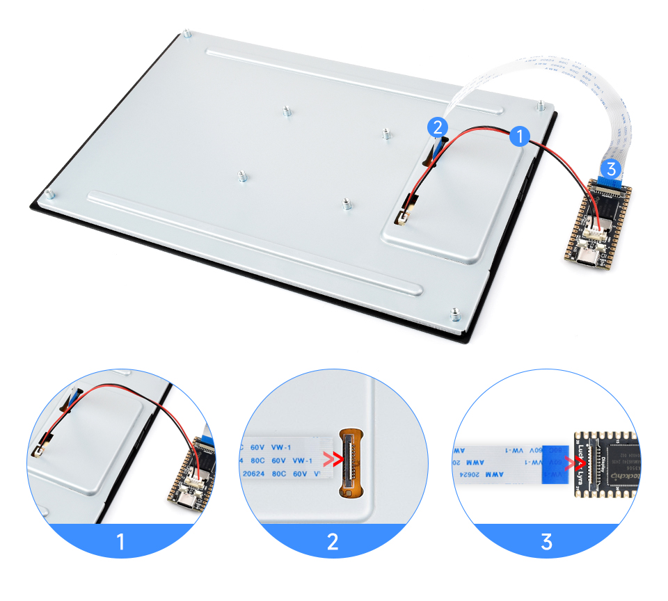

Luckfox Lyra 连接 10.1-DSI-TOUCH-A 屏幕
- 使用 22PIN 的 FPC 排线,将显示屏 DSI 接口连接到 Luckfox-Lyra 主板的 DSI 接口。(注意:排线的蓝色端朝向开发板芯片,)
- 使用 MX1.25 2PIN 转 4PIN 连接线,将显示屏的电源接口连接到 Luckfox-Lyra 主板的 USB MX1.25 4P 接口。如下图所示:

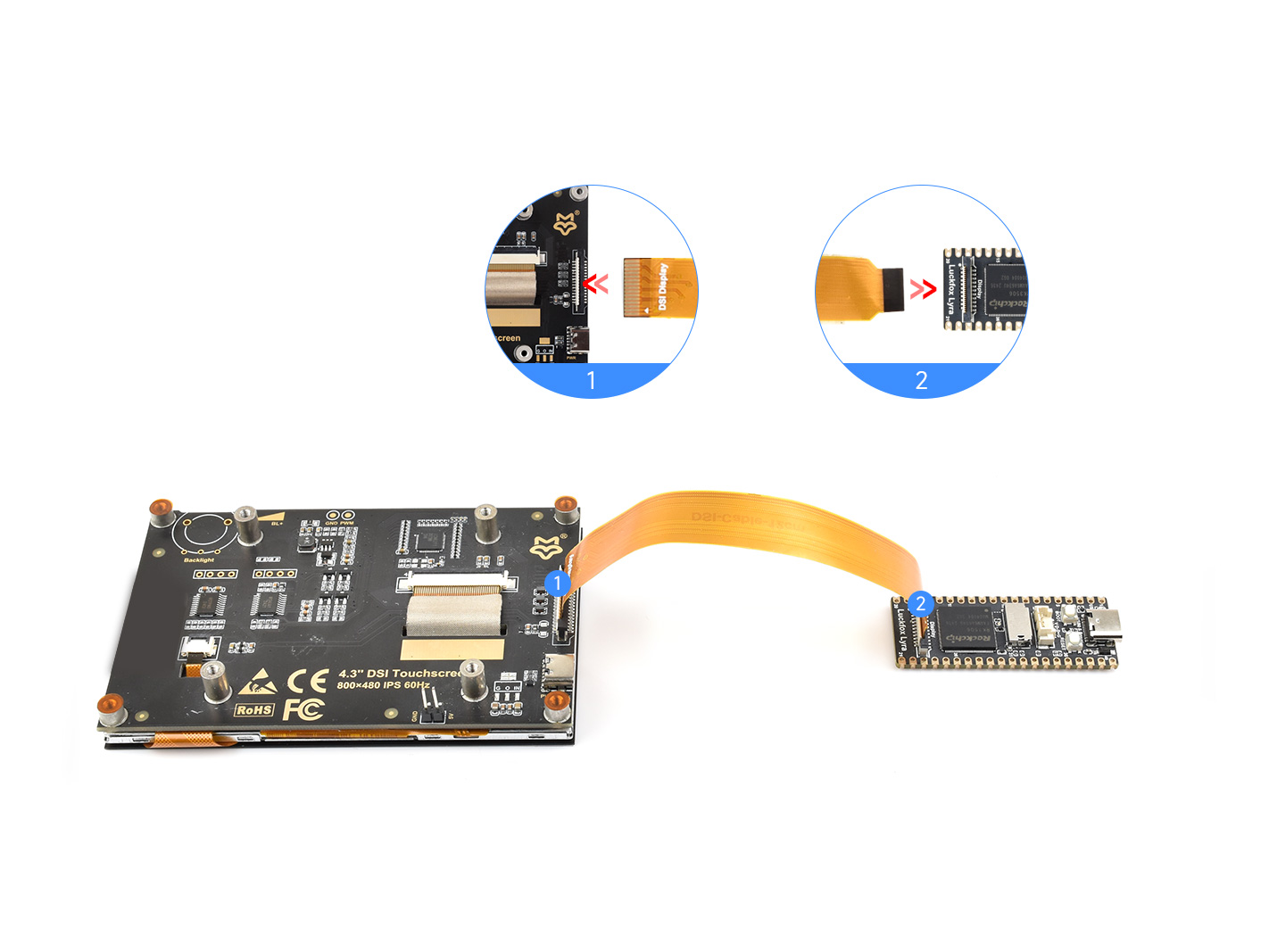

Luckfox Lyra 连接树莓派 DSI屏幕
- 使用 15PIN 转 22PIN 的 FPC 排线Pi5-Display-Cable,排线的黑色端朝向开发板芯片。
