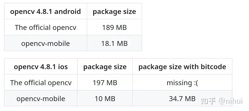

1.1 opencv-mobile
https://github.com/nihui/opencv-mobilegithub.com/nihui/opencv-mobile
opencv-mobile 通过调整编译参数,删减部分opencv源码,来最小化编译的 opencv 库
提供了 opencv 常用的功能,如读写图片,处理,矩阵操作等等,版本与上游同步,无第三方依赖
在绝大多数情况下,以 1/10 的体积无痛替换官方 opencv,尤其适合对体积有特殊要求的移动端和嵌入式环境

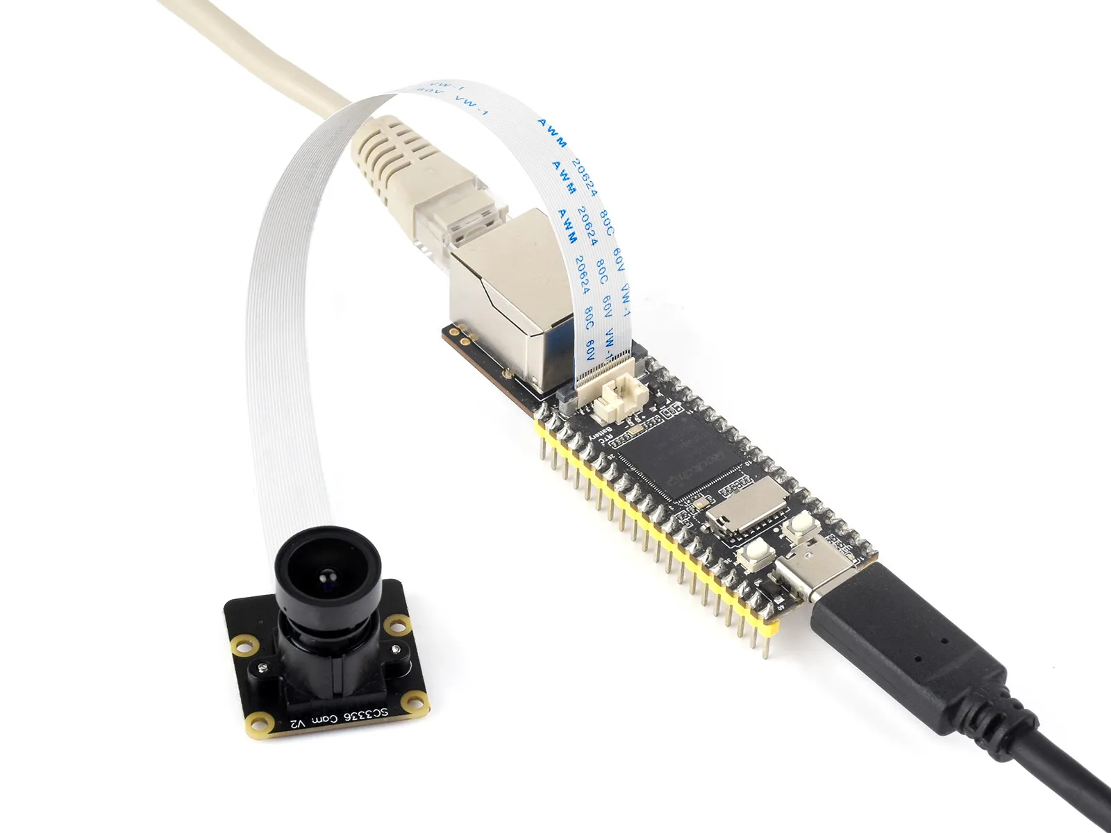

1.2 luckfox-pico
LuckFox Pico 系列是基于瑞芯微 RV1103/RV1106 芯片的低成本微型 linux 开发板。RV1103/RV1106 是用于AI应用的IPC视觉处理器SoC,单核ARM A7,内置NPU计算能力高达 0.5TOPs
