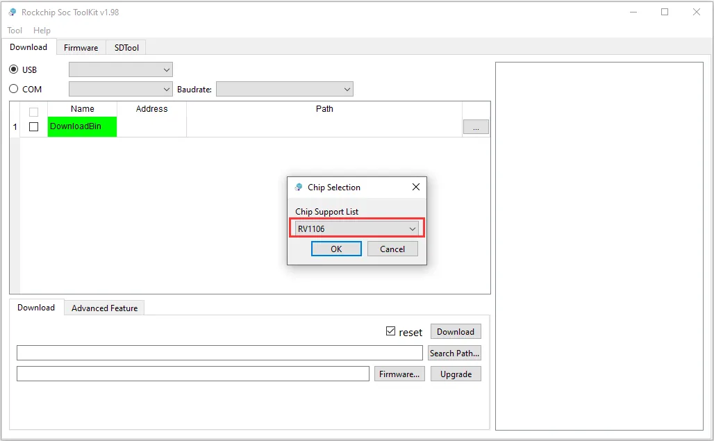

  2. 打开软件(右键管理员身份运行),选择 RV1106。

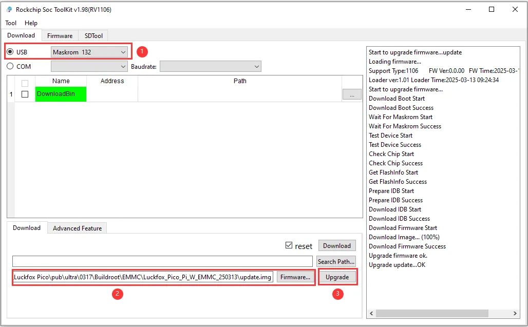

  1. 设备连接和完整镜像的一键烧录。 ① 按住BOOT键的同时连接电脑,待瑞芯微刷机工具显示MaskRom设备(设备号可能不同)后即可松开BOOT键。 ② 点击Firmware选择固件存放目录,点击Upgrade按钮执行烧录。

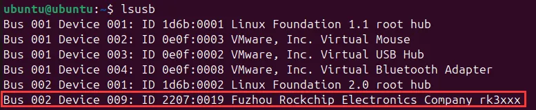

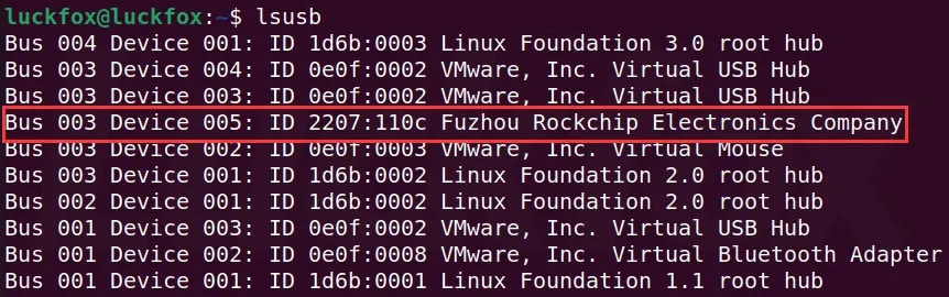

按住BOOT按键的同时连接主机,使开发板进入烧录模式。执行 lsusb 命令后,可通过以下示例对比开发板在 烧录模式 与 正常运行模式 下的设备识别信息。
  • 开发板处于烧录模式:
  • 开发板成功进入系统:

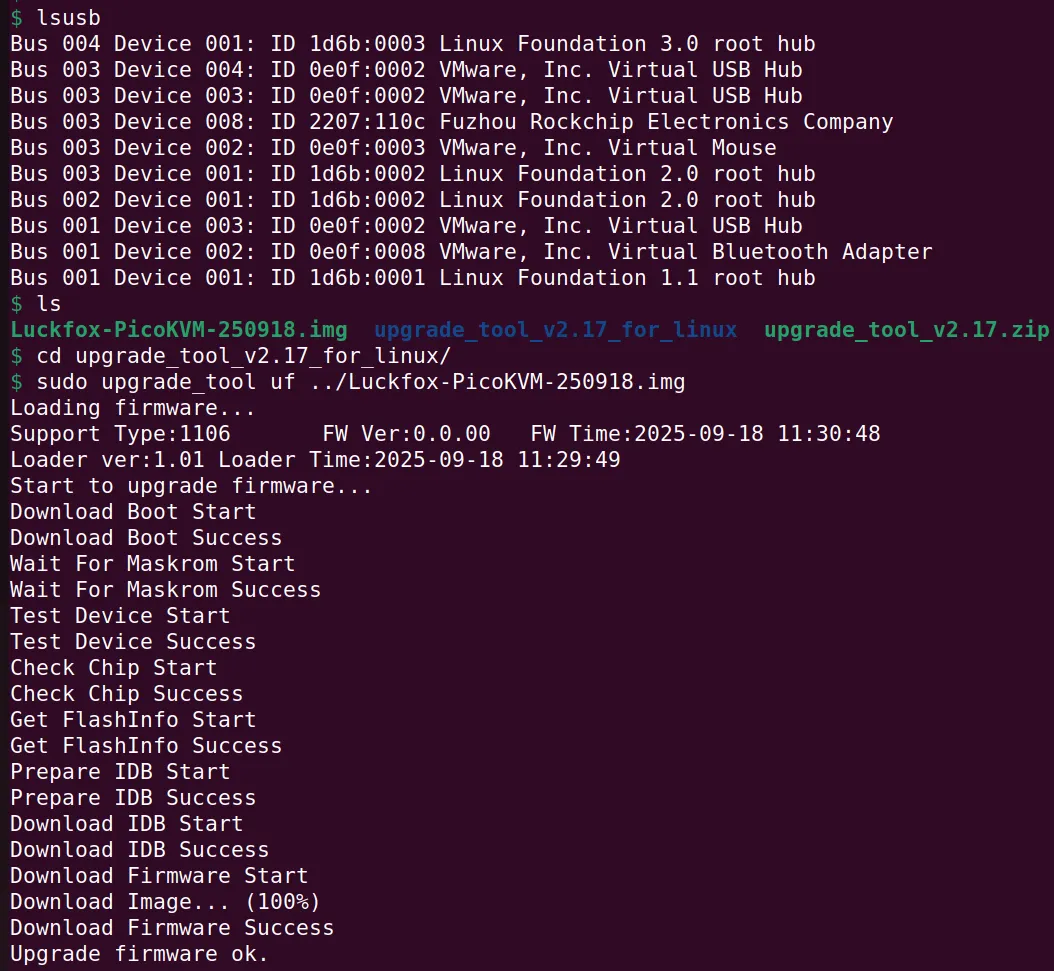

  1. 运行程序烧录固件:
luckfox@luckfox:~$ sudo upgrade_tool uf update.img
Support Type:1106 FW Ver:0.0.00 FW Time:2023-11-16 16:24:18
Loader ver:1.01 Loader Time:2023-11-16 16:22:58
Download Boot Start
Download Boot Success
Wait For Maskrom Start
Wait For Maskrom Success
  1. 效果如下:

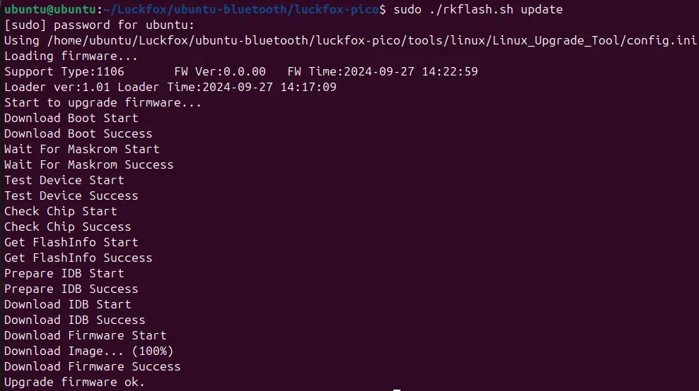

  1. 按住BOOT按键的同时连接主机,使开发板进入烧录模式。
  2. 以管理员工权限执行脚本。
Using /home/ubuntu/Luckfox/ubuntu-bluetooth/luckfox-pico/tools/linux/Linux_Upgrade_Tool/config.ini
Support Type:1106 FW Ver:0.0.00 FW Time:2024-09-27 14:22:59
Loader ver:1.01 Loader Time:2024-09-27 14:17:09
Download Boot Start
Upgrade firmware ok
  1. 效果如下:

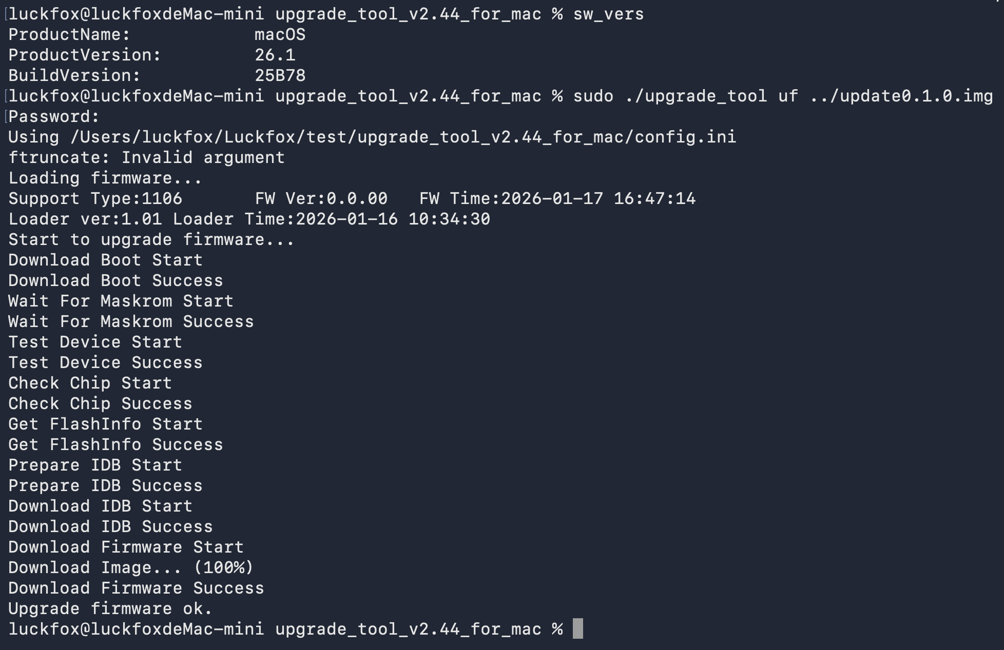

6. 镜像烧录(MacOS 环境)​
upgrade_tool 不仅提供了 Linux 版本,还支持 macOS 平台。
  1. 根据 Mac 电脑的处理器架构 下载并解压对应版本的 Upgrade Tool 烧录工具。
系统版本烧录工具版本下载链接
MacOS 12.7upgrade_tool_v2.25_for_mac.zip下载
MacOS 26.1upgrade_tool_v2.44_for_mac.zip下载
  1. 按照当前产品教程开头针对相应型号说明的方式进入烧录模式。带外壳且能够正常启动的 Luckfox Pico 86-Panel,请登录开发板后执行 reboot loader。
  2. 运行程序烧录固件:
以下命令仅为示例,请根据镜像文件的实际名称及存放路径自行修改。
cd upgrade_tool_v2.44_mac
sudo ./upgrade_tool uf Luckfox-xxx-xxx.img
  1. 效果如下:
