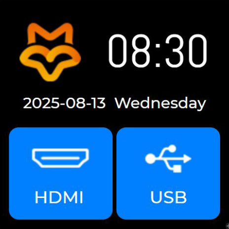

    • **完整版:**LCD 屏幕会显示 HDMI 和 USB 的连接状态,并可左右滑动进入网络界面查看 IP 地址。

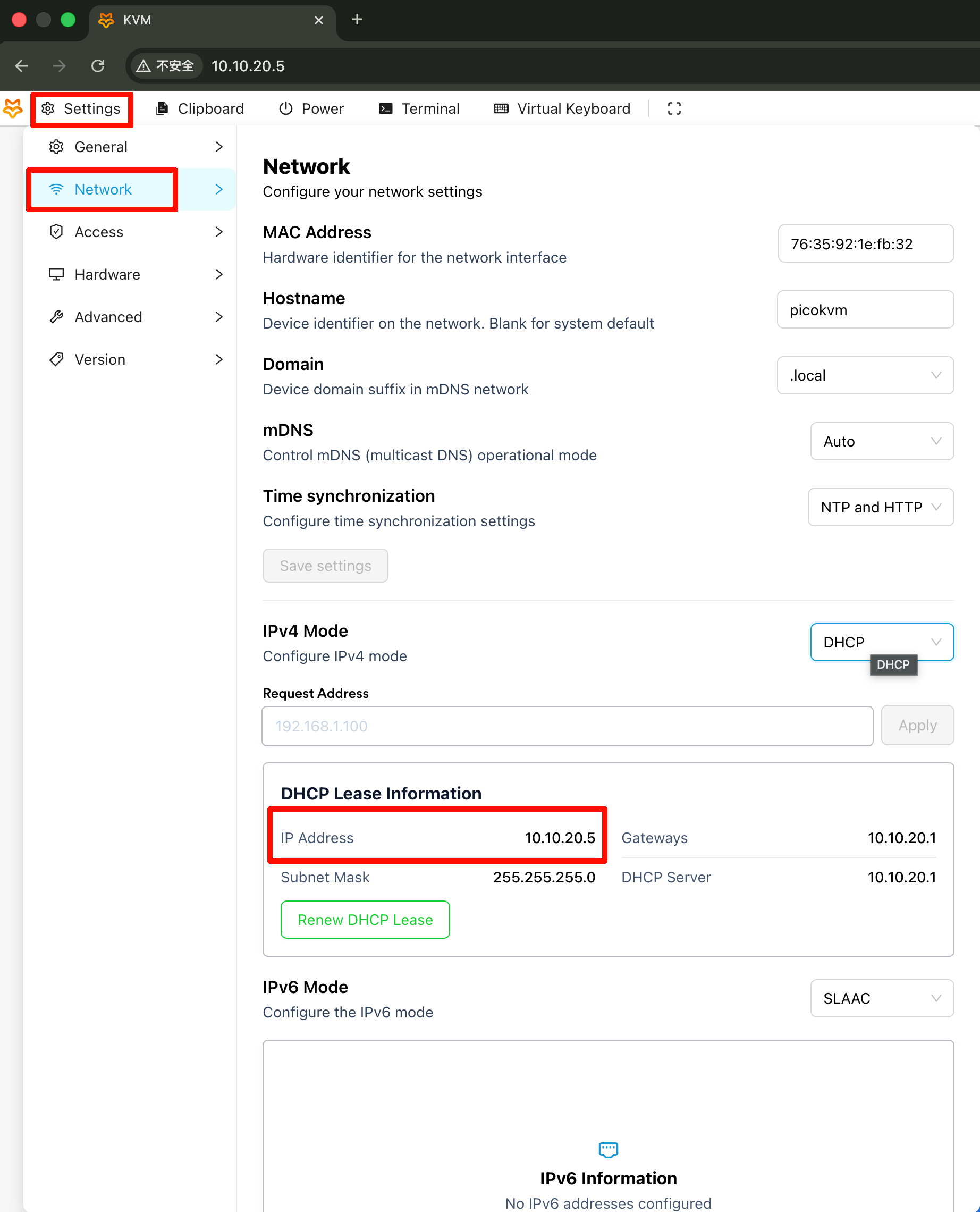

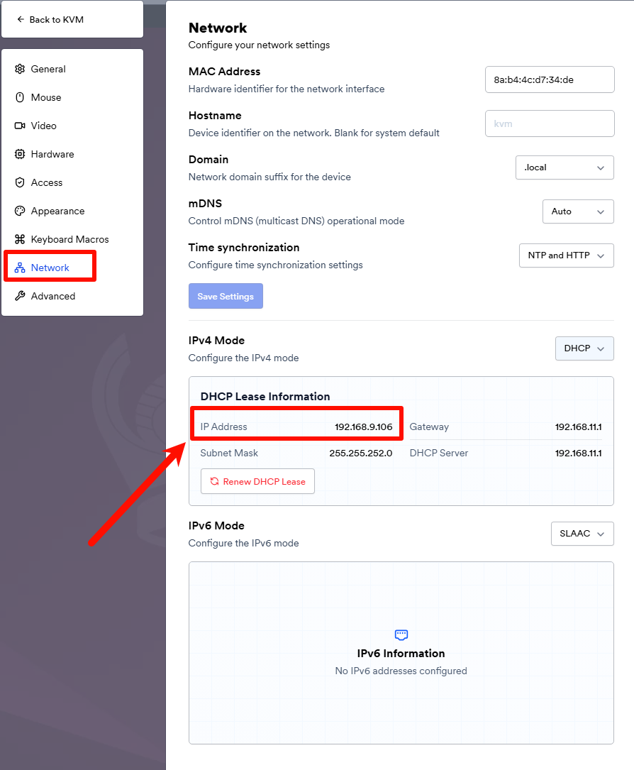

  5. 在局域网浏览器中输入获取到的 IP 地址,即可访问网页控制界面。
