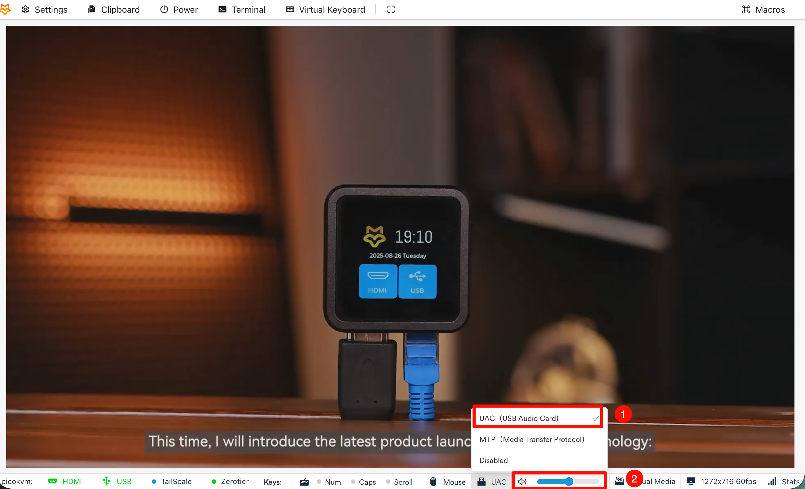

1. 将被控主机的声音传输到当前主机​
操作步骤参见 USB 设置中的声音传输说明。

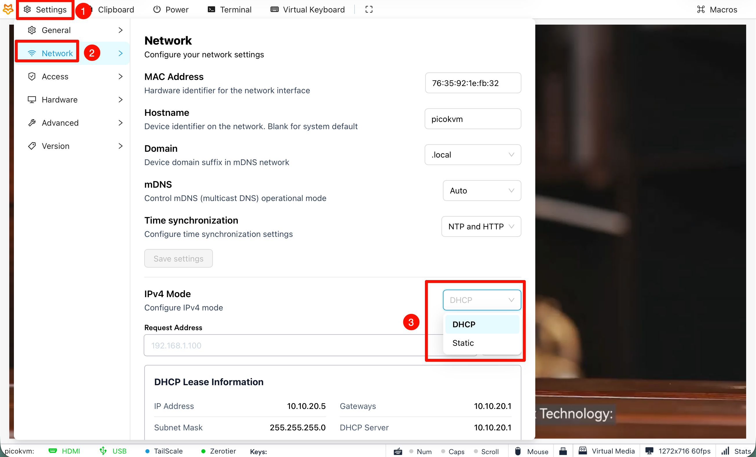

2. DHCP 和 静态 IP 切换设置​
  1. 打开 PicoKVM 管理界面,进入 Settings → Network。
  2. 根据需要选择:
    • DHCP:自动获取 IP 地址
    • Static IP:手动配置固定 IP 地址
保存设置后,网络配置将立即生效。

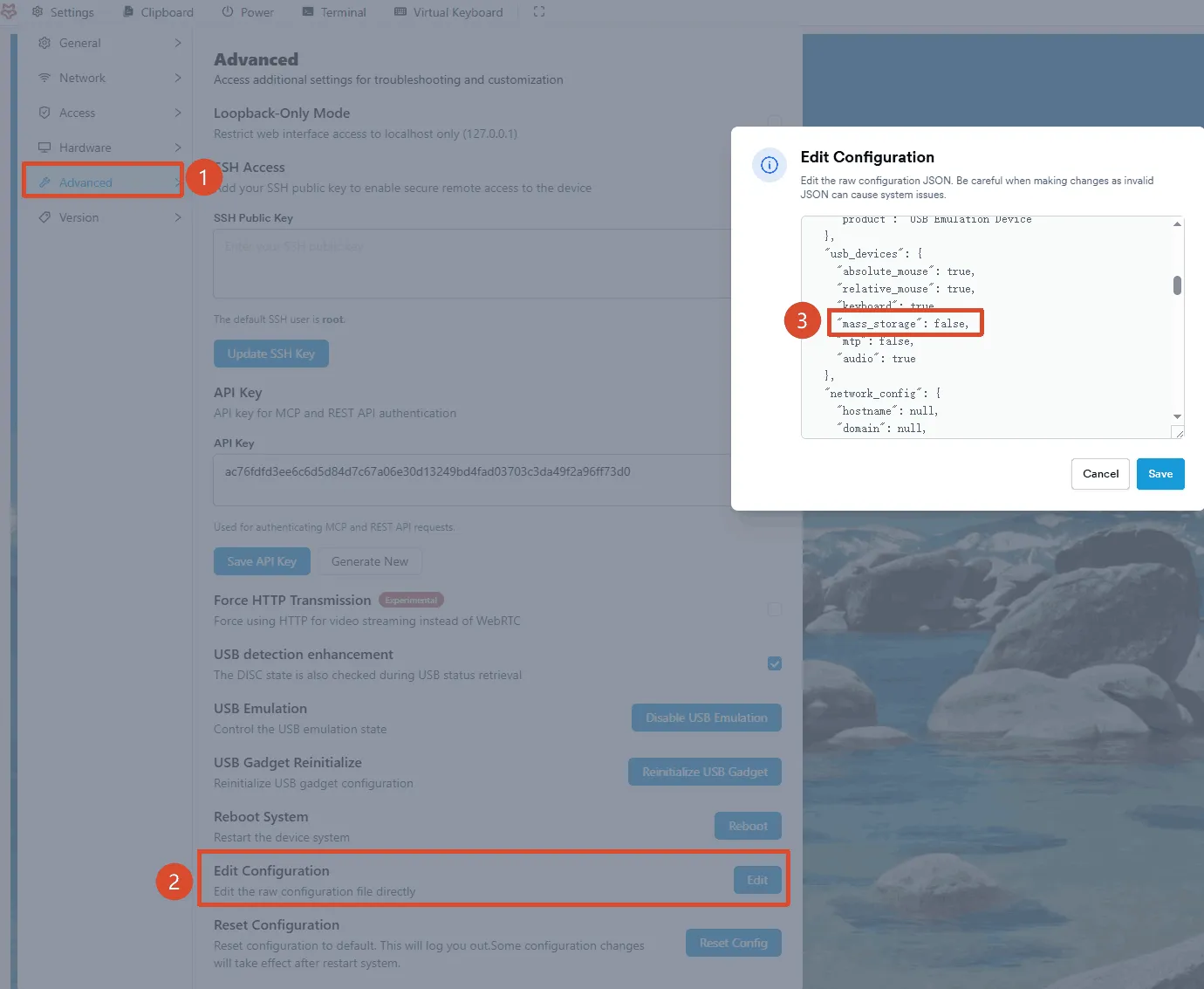

4.1 隐藏未挂载的 USB 大容量存储设备​
  1. 登录 PicoKVM Web 管理界面,进入 Settings → Advanced。
  2. 在 Edit Configuration 中单击 Edit。
  3. 在配置文件的 usb_devices 部分找到以下选项:
    "mass_storage": true
  4. 将其修改为:
    "mass_storage": false
  5. 单击 Save 保存配置。返回 Advanced 页面,然后单击 Reinitialize USB Gadget 重新初始化 USB 设备。
  6. 如果配置未立即生效,请重新插拔 PicoKVM 与被控主机之间的 USB 连接线,或重启 PicoKVM。
修改完成后,在没有挂载镜像或文件时,被控主机的设备管理器将不再显示 PicoKVM 的 USB 大容量存储设备。
虚拟磁盘功能不受影响
将 mass_storage 设置为 false 不会关闭虚拟磁盘功能。仍可通过虚拟介质正常挂载镜像或文件;挂载后,被控主机可正常识别并使用虚拟磁盘。虚拟键盘和虚拟鼠标等其他 USB 功能也不受影响。

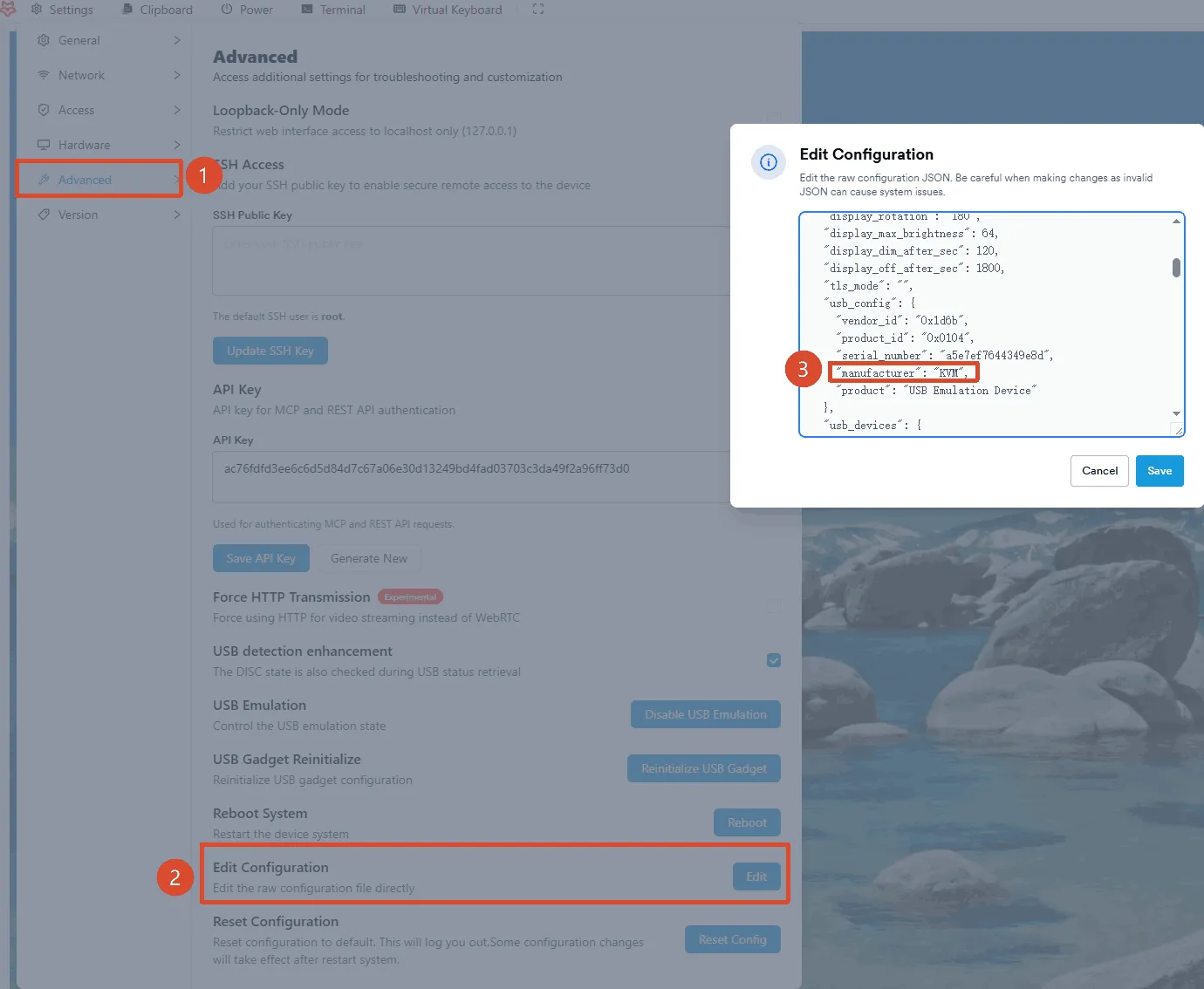

4.2 修改 USB 设备显示名称​
PicoKVM 连接被控主机后,主机系统会读取 USB 描述符,并显示其中的厂商名称和产品名称。
  1. 在 Edit Configuration 窗口中找到 usb_config 配置:
    "usb_config": {
    "vendor_id": "0x1d6b",
    "product_id": "0x0104",
    "serial_number": "a5e7ef7644349e8d",
    "manufacturer": "KVM",
    "product": "USB Emulation Device"
  2. 根据需要修改配置:
    配置项说明
    vendor_idUSB 厂商 ID,即 VID
    product_idUSB 产品 ID,即 PID
    serial_numberUSB 设备序列号,用于区分不同设备
    manufacturer主机系统中显示的 USB 厂商名称
    product主机系统中显示的 USB 产品名称
  3. 如只需修改显示名称,通常仅修改 manufacturer 和 product。例如:
    "manufacturer": "Luckfox",
    "product": "PicoKVM"
  4. 保存配置并单击 Reinitialize USB Gadget,然后重新插拔 USB 连接线,使被控主机重新识别设备。
