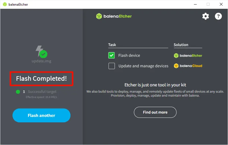

  4. 按以下步骤烧录镜像:

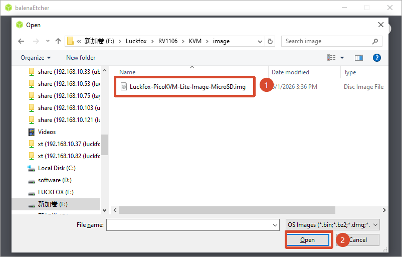

    ① 打开 balenaEtcher,点击 Flash from file。
② 选择镜像文件 Luckfox-PicoKVM-Lite-Image-MicroSD.img,然后点击打开。

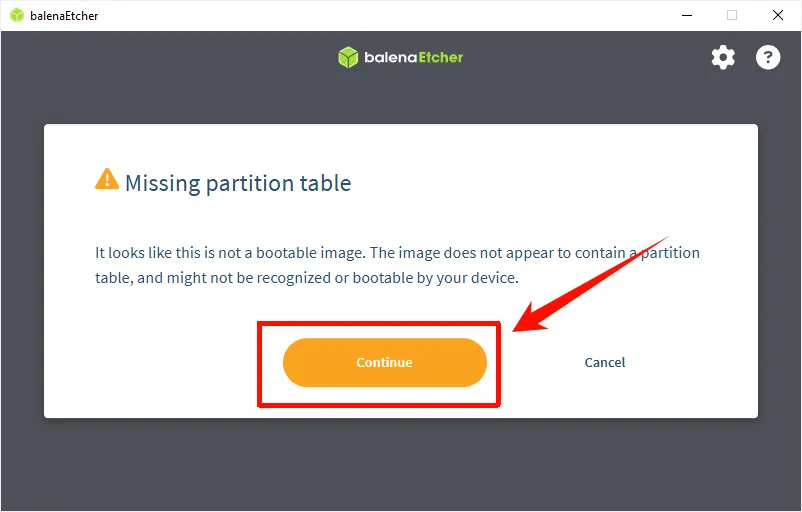

③ 出现分区表提示时,选择继续。

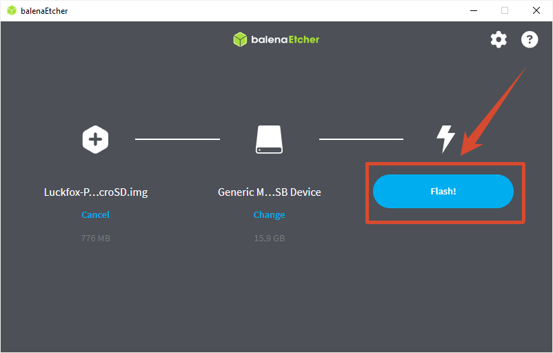

④ 将 SD 卡插入读卡器并连接到电脑,在 USB 磁盘列表中确认已识别到对应容量的 SD 卡。
⑤ 点击 Flash 开始写入 SD 卡。
⑥ 出现 Flash Completed 后,表示镜像烧录完成。

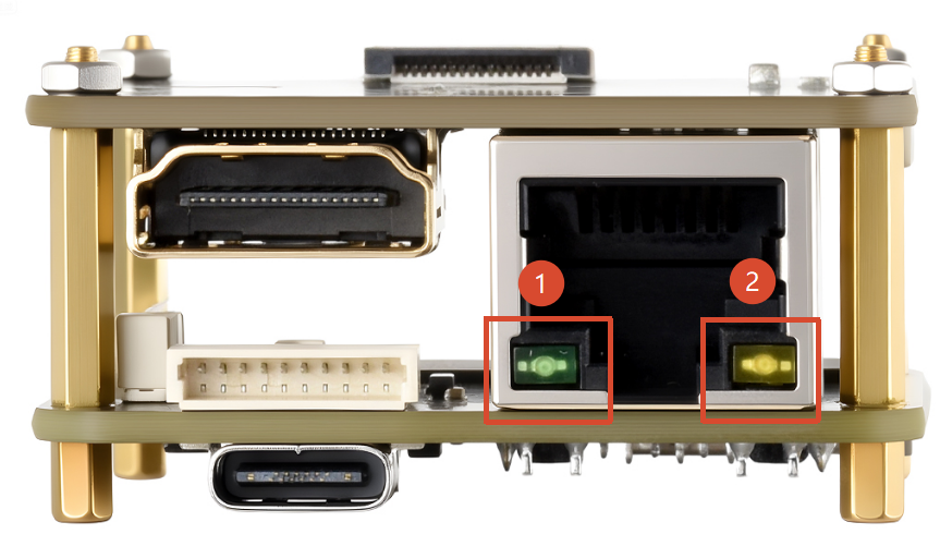

KVM 指示灯说明
① 绿色 LED:网络连接状态指示灯。 ③ 黄色 LED:默认为系统指示灯,系统内核启动成功后会闪烁。 指示灯功能以及开关状态可在“设置 -> 硬件”中自定义。

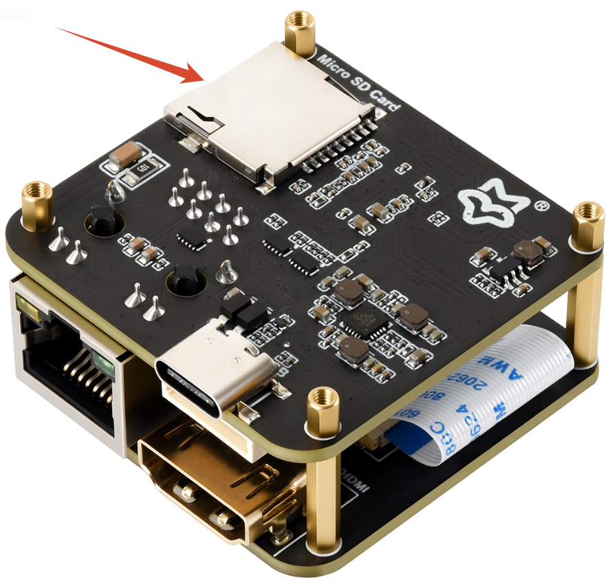

  1. 镜像烧录完成后,将 TF 卡插入 KVM 设备并连接数据线。如果黄色 LED 闪烁,表示系统已成功启动。
    • 如果连接数据线后 KVM 没有任何反应,可能是 TF 卡异常,请尝试更换其他 TF 卡。

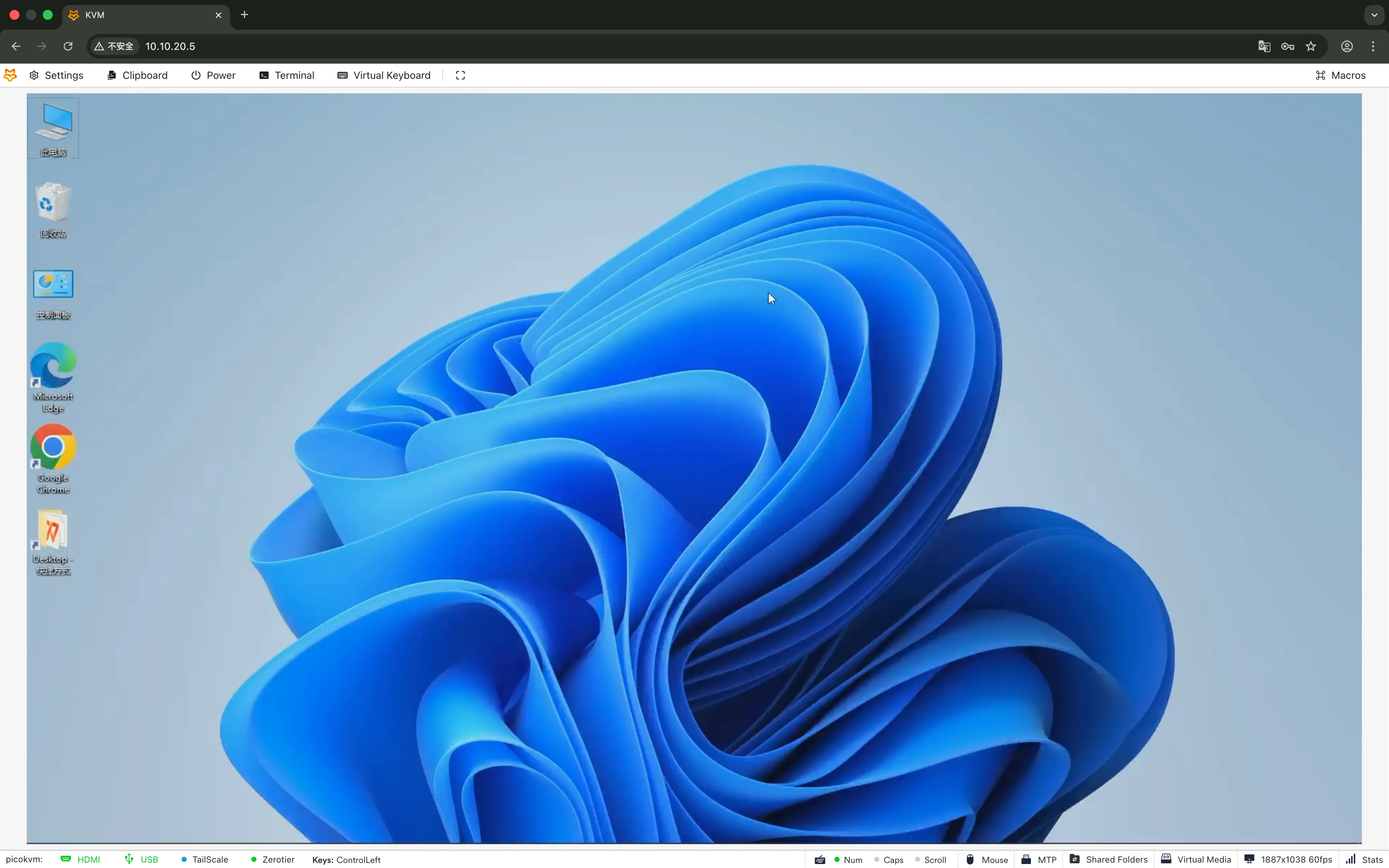

  1. 在路由器管理页面查询 PicoKVM 的 IP 地址。
  2. 在浏览器地址栏输入该 IP 地址,即可访问 KVM。
