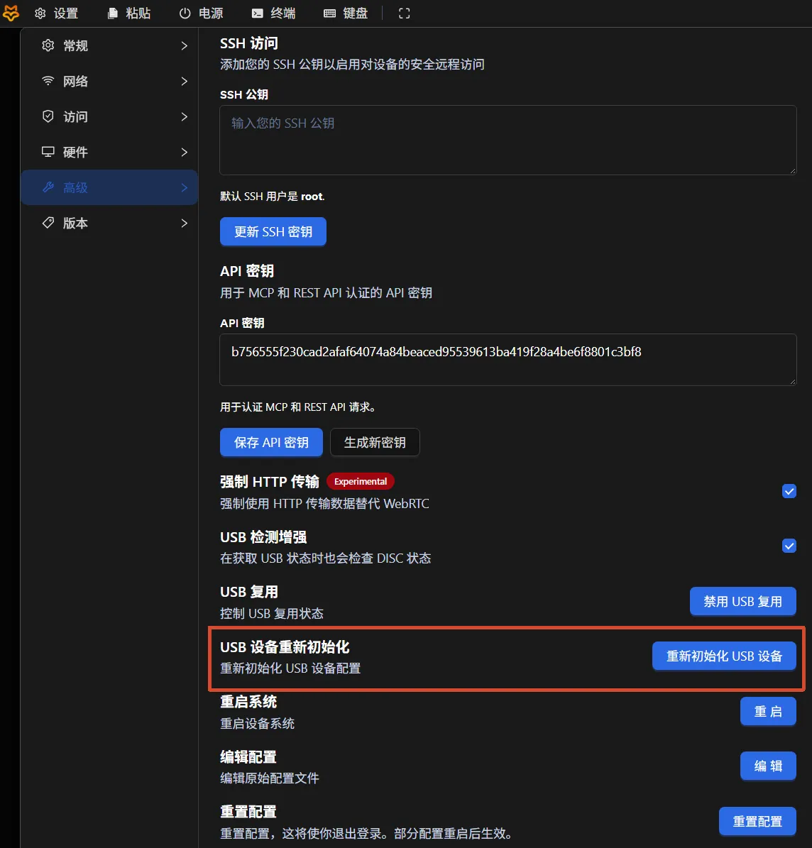

4. 键盘或鼠标失灵​
如果通过 PicoKVM 连接的键盘或鼠标无法正常输入,可以在 PicoKVM Web 界面中重新初始化 USB 设备。
进入 设置 -> 高级 -> USB 设备重新初始化,执行重新初始化操作。完成后,重新连接被控主机,并检查键盘和鼠标输入是否恢复正常。

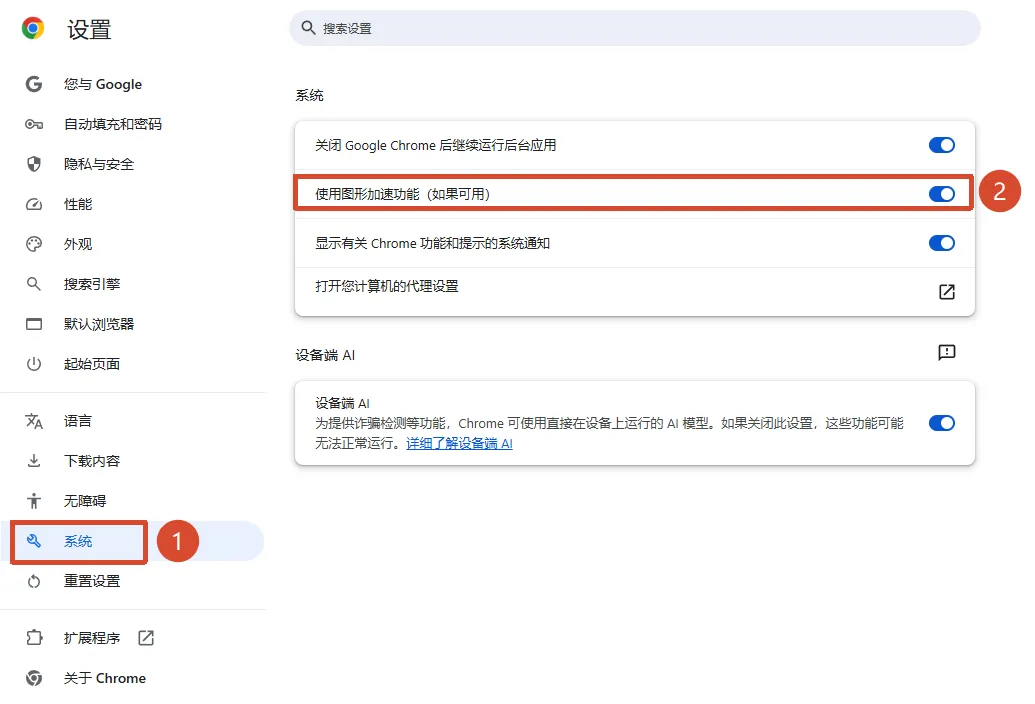

5. 切换 H.265 视频编码失败​
  • 现象:切换到 H.265 编码时可能会一直停留在当前界面
  • 解决办法:如果主机配备独立显卡,请在浏览器设置中开启图形加速(Hardware Acceleration)。
