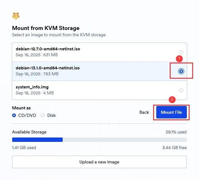

  5. 在列表中选择已上传的镜像,点击 Mount File 进行挂载,挂载成功后系统会显示对应状态。
    KVM
    KVM

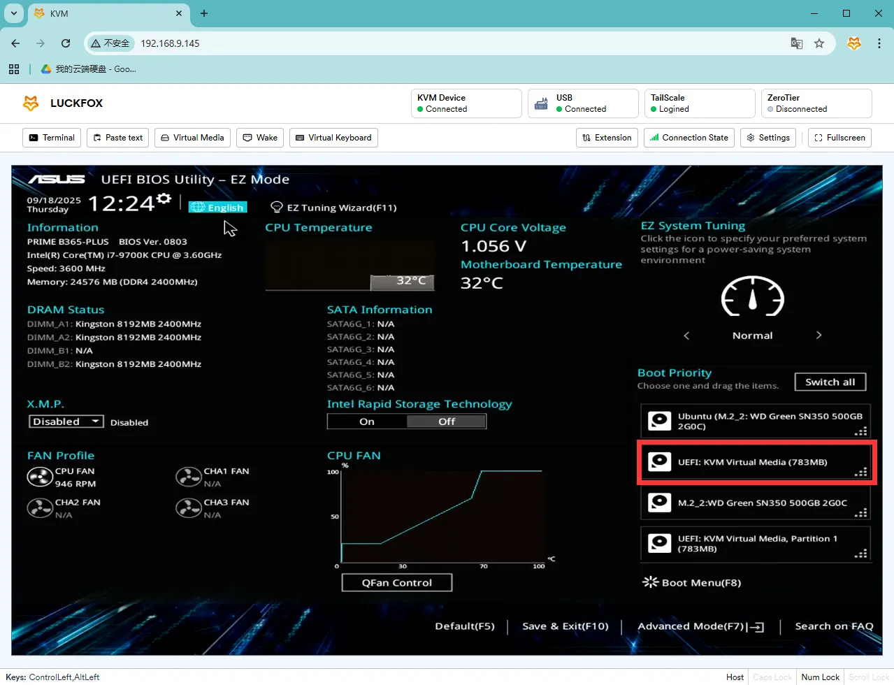

  1. 重启受控主机,并按快捷键进入 BIOS 设置界面。
    KVM
  2. 将 PicoKVM 虚拟存储器 设置为启动设备。
    KVM

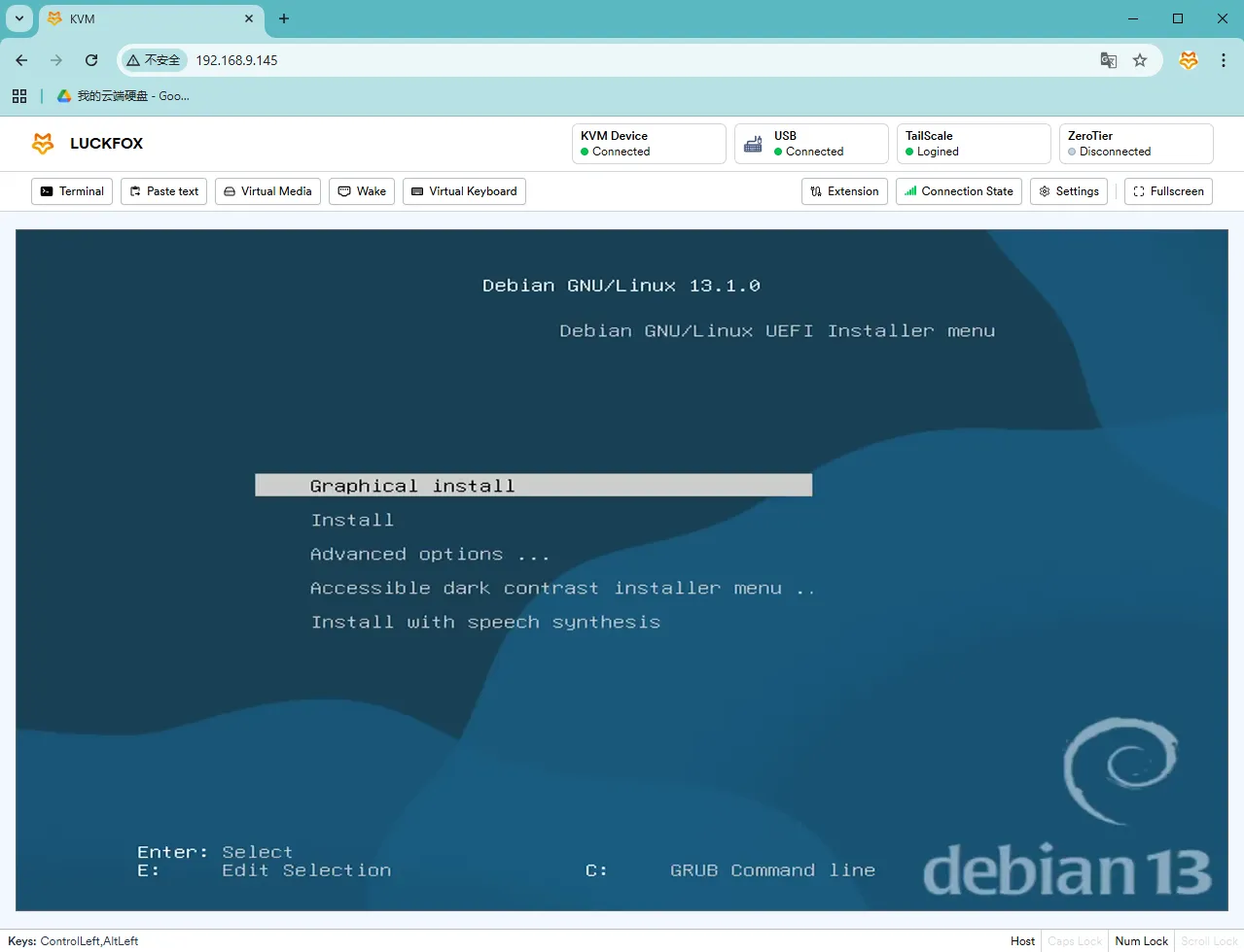

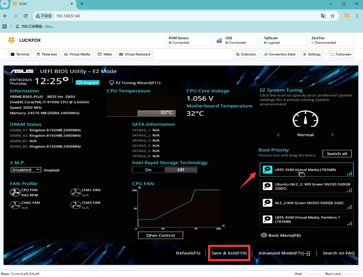

  3. 按 F10 保存设置并退出 BIOS,系统将从虚拟存储器启动,进入安装界面。
    KVM
