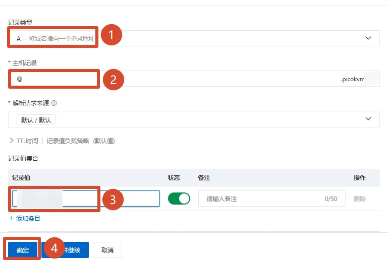

  1. 准备一台具有公网 IP 的服务器和一个域名,添加 A 记录,将 <NETBIRD_SERVER_DOMAIN> 解析到服务器公网 IP。
    DNS 记录说明
    1. A 记录用于将域名解析到一个 IPv4 地址。
    2. 主机记录 @ 表示根域名。例如,域名为 picokvm.com 时,@ 表示 picokvm.com;服务配置完成后,可通过 https://picokvm.com 访问。
    3. 记录值应填写部署 NetBird 管理服务的服务器公网 IPv4 地址。

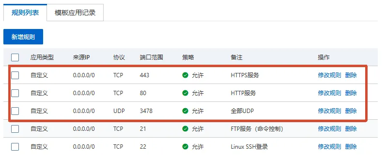

  2. 在云服务器安全组和系统防火墙中放行 NetBird 所需端口。

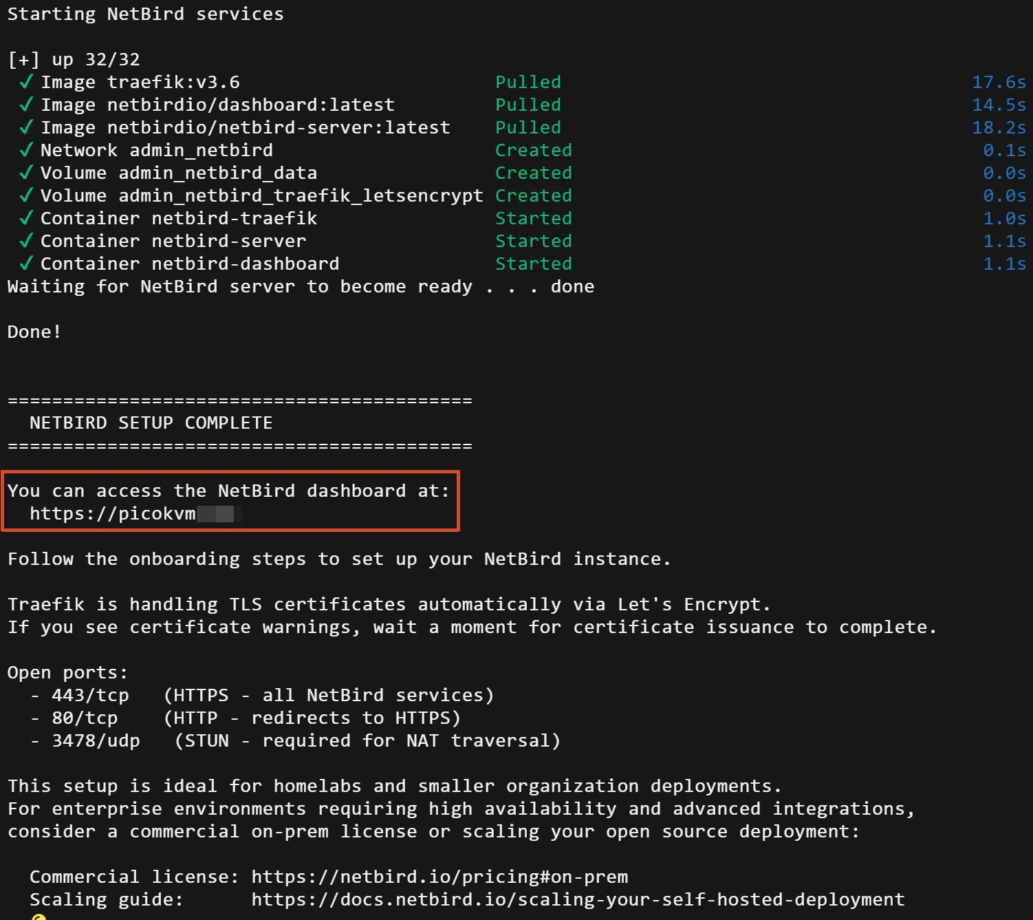

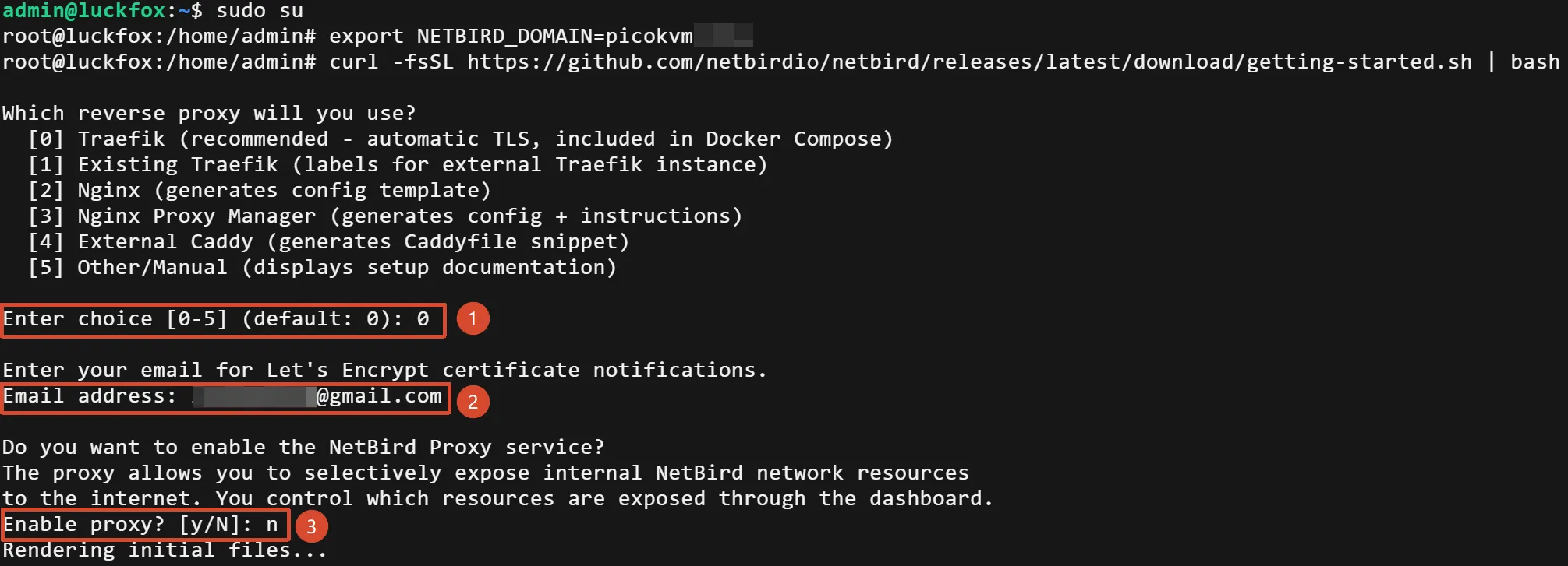

  1. 域名解析生效后,在服务器上执行:
    sudo apt update
    sudo apt install -y jq
    export NETBIRD_DOMAIN=<NETBIRD_SERVER_DOMAIN>
    curl -fsSL https://github.com/netbirdio/netbird/releases/latest/download/getting-started.sh | bash
  2. 等待安装程序提示 NetBird 服务已经启动。

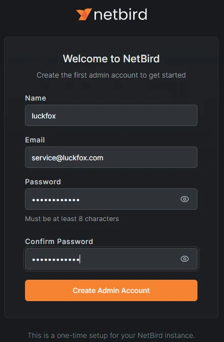

  1. 打开 https://<NETBIRD_SERVER_DOMAIN>,创建第一个管理员账号。
  2. 使用管理员账号登录。

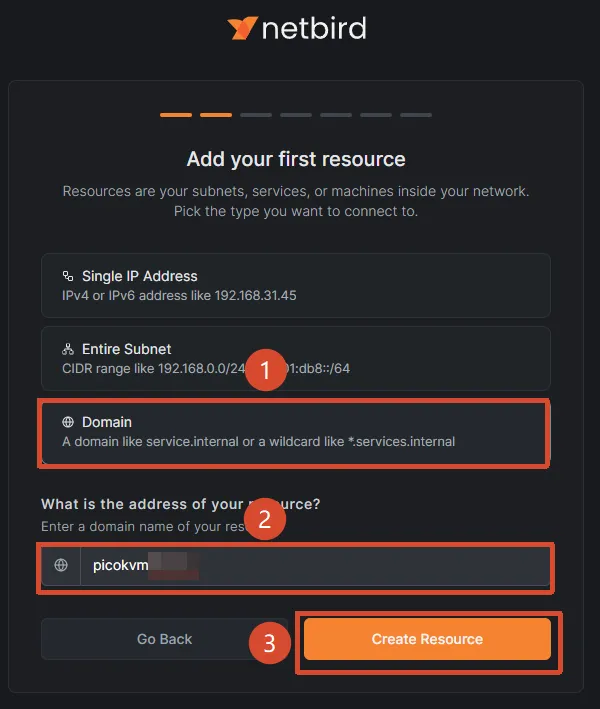

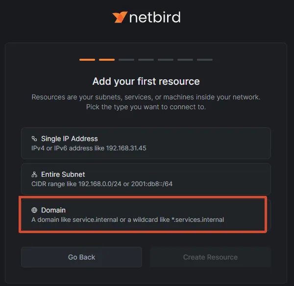

  3. 首次登录后,NetBird 会进入初始化向导。根据需要访问的资源选择类型,本文以 Domain 为例。
  4. 输入需要通过 NetBird 访问的域名和资源名称,然后创建资源。

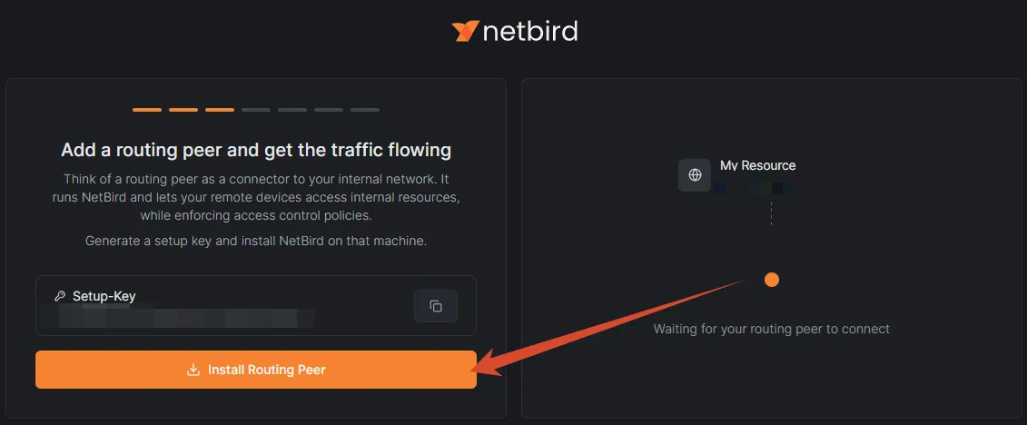

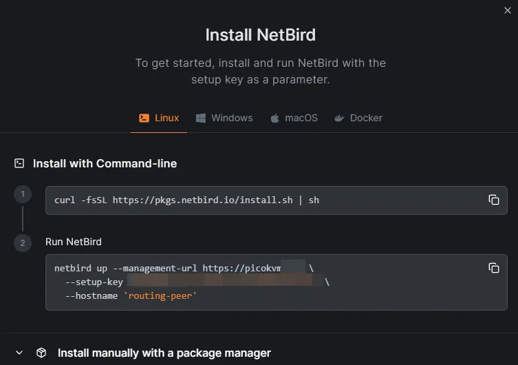

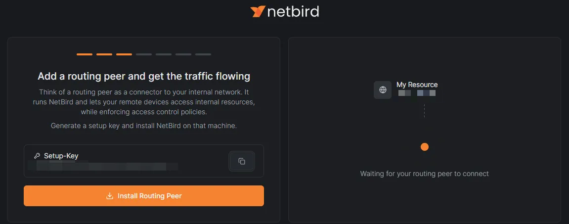

  5. 创建资源后,向导会生成用于 Routing Peer 接入的 Setup Key。请复制该密钥并妥善保存。

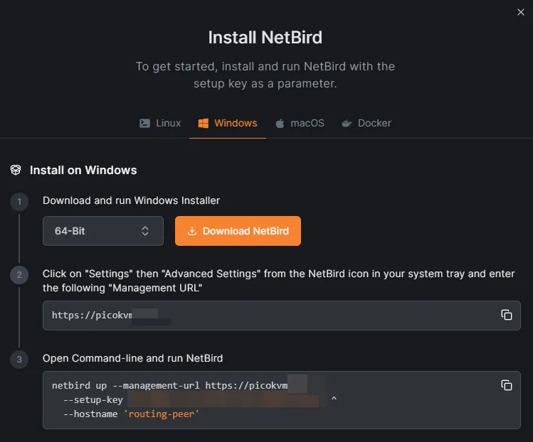

  6. 点击 Install Routing Peer 进入安装说明页面。该页面会分别提供 Linux、macOS、Windows 和 Docker 等平台的 NetBird 安装及接入步骤,可根据实际使用的平台查看并保存对应说明。

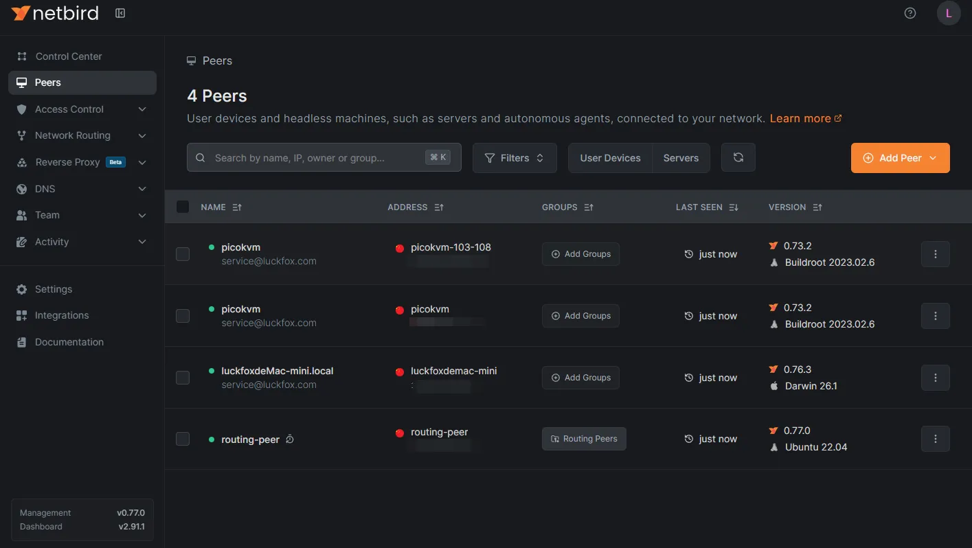

  7. 如果跳过了初始化向导,或者需要为其他设备创建新密钥,可在 NetBird 管理后台进入 Setup Keys 创建并复制 Setup Key。下面各平台的接入命令使用该密钥替换 <NETBIRD_SETUP_KEY>。
  8. 完成或跳过初始化向导后,打开 Peers,确认管理后台可以正常使用。

  1. 安装 NetBird:
    curl -fsSL https://pkgs.netbird.io/install.sh | sh
  2. 将 Linux 设备连接到自建管理服务器:
    sudo netbird up \
    --management-url https://<NETBIRD_SERVER_DOMAIN> \
    --setup-key <NETBIRD_SETUP_KEY>

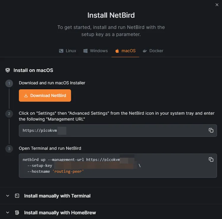

  1. 根据 NetBird 安装说明 下载并安装 macOS 客户端。
  2. 将 macOS 设备连接到自建管理服务器:
    netbird up \

  1. 根据 NetBird 安装说明 下载并安装 Windows 客户端。
  2. 如需使用 Setup Key 接入,以管理员身份打开 PowerShell 并执行:
    netbird up --management-url https://<NETBIRD_SERVER_DOMAIN> --setup-key <NETBIRD_SETUP_KEY>

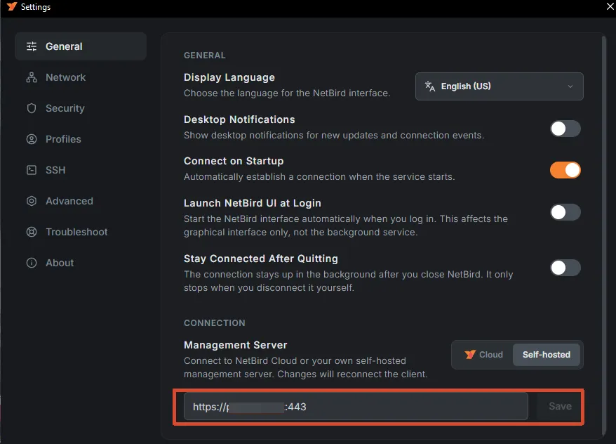

  3. 如需交互式登录,打开 Settings -> General,选择自建管理服务器并输入 https://<NETBIRD_SERVER_DOMAIN>。
  4. 点击 Connect,然后在浏览器中完成登录。

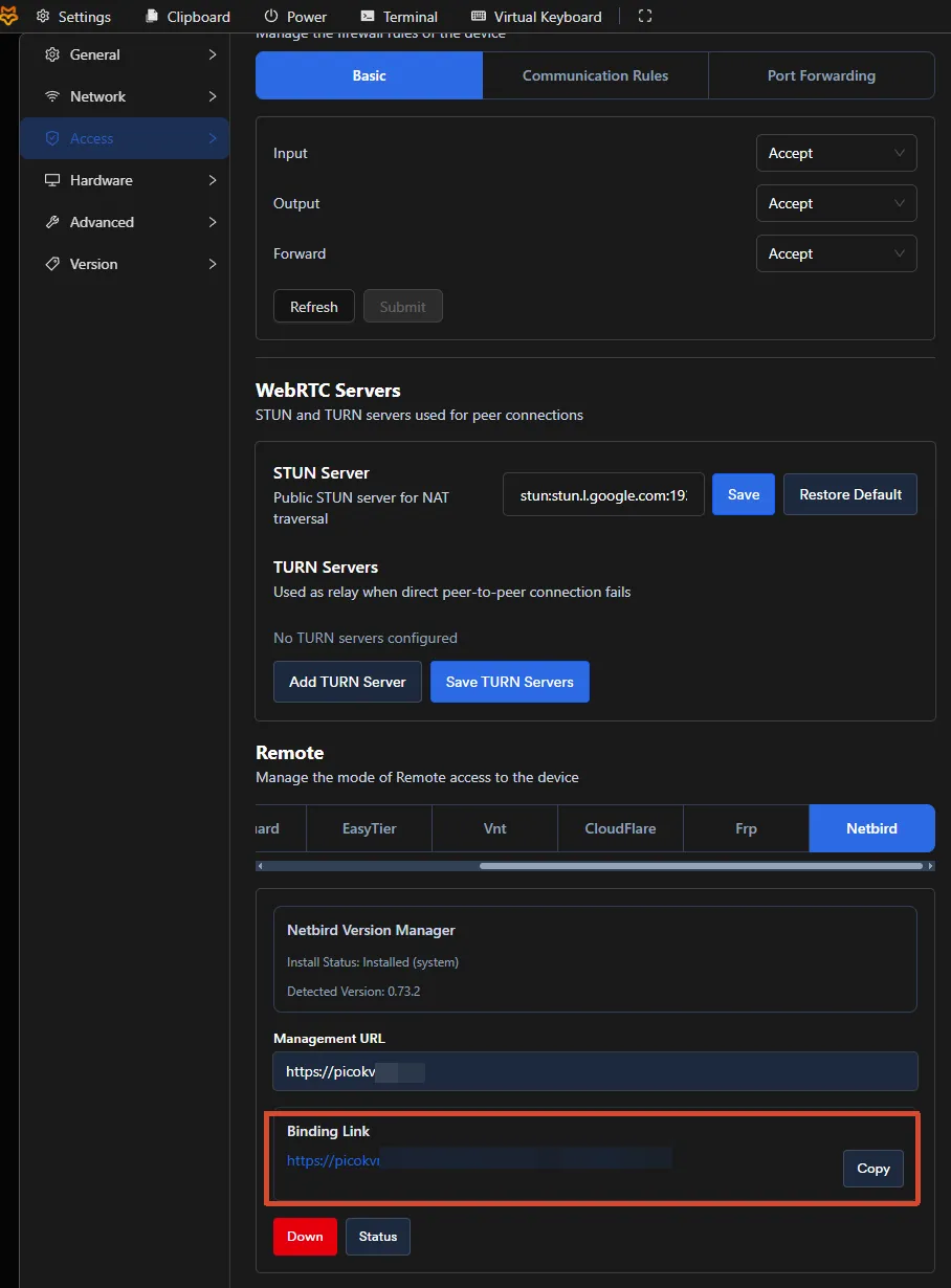

  1. 打开 PicoKVM Web 管理界面,进入 Settings -> Access -> NetBird。
  2. 在 Management URL 中输入 https://<NETBIRD_SERVER_DOMAIN>,然后启动 NetBird 服务。
  3. 复制并打开生成的 Binding Link,登录同一个 NetBird 管理后台并绑定 PicoKVM。
  4. 返回 PicoKVM,确认 NetBird 状态已经上线。

  1. 打开 NetBird 管理后台的 Peers,确认远程电脑和目标节点都处于在线状态。
  2. 复制目标节点的 NetBird IP 地址,并将其作为 <TARGET_NETBIRD_IP>。
