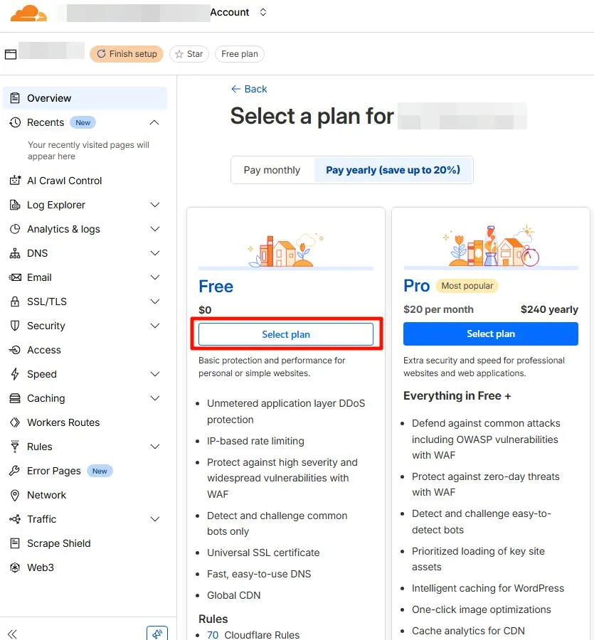

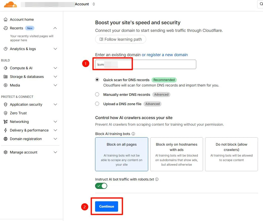

如果域名不是在 Cloudflare 注册,按以下步骤将其托管到 Cloudflare DNS:

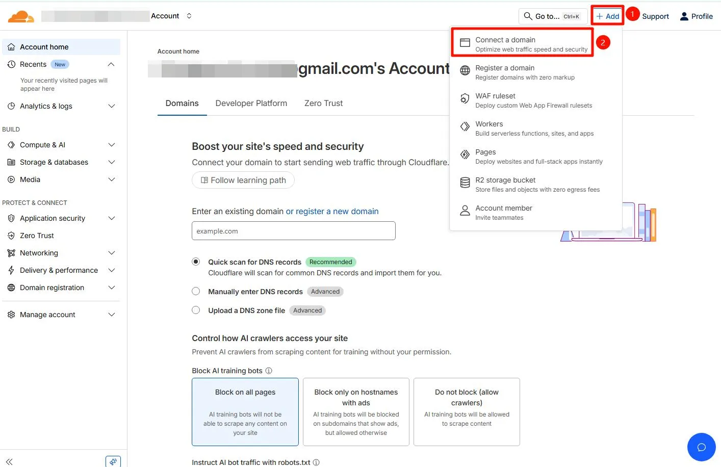

  1. 登录 Cloudflare 控制台
  2. 点击 "Add a domain",输入 <DOMAIN>
  3. 按向导添加域名和 DNS 记录。

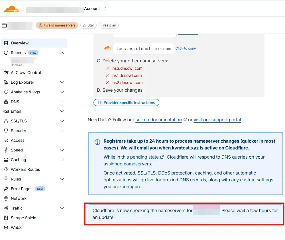

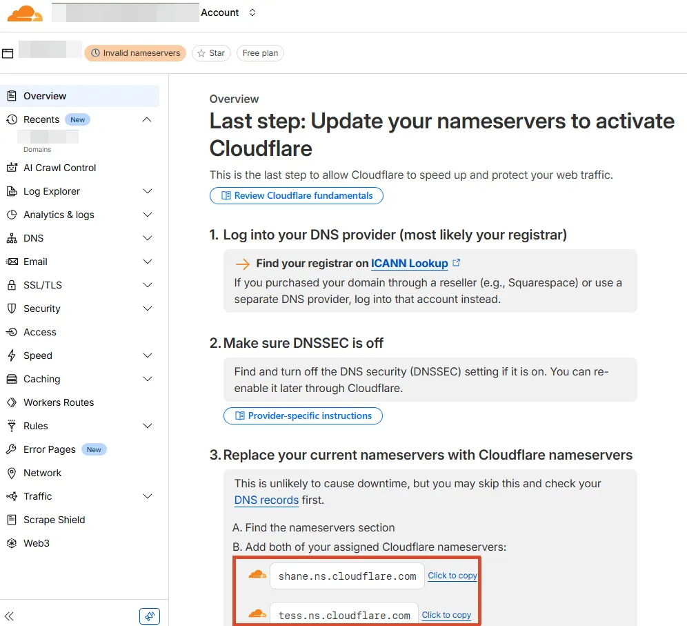

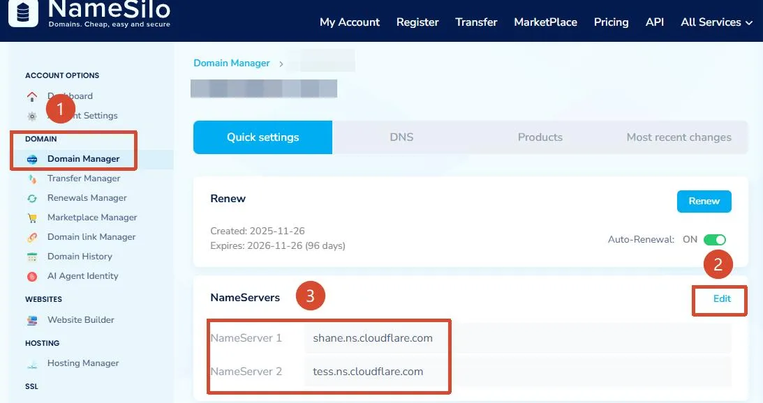

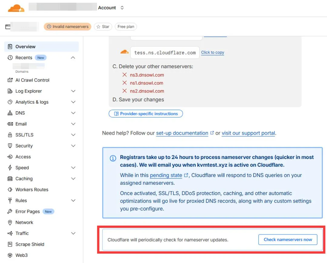

  4. 回到域名提供商的控制台,将域名的 NS 服务器修改为 Cloudflare 分配的服务器。

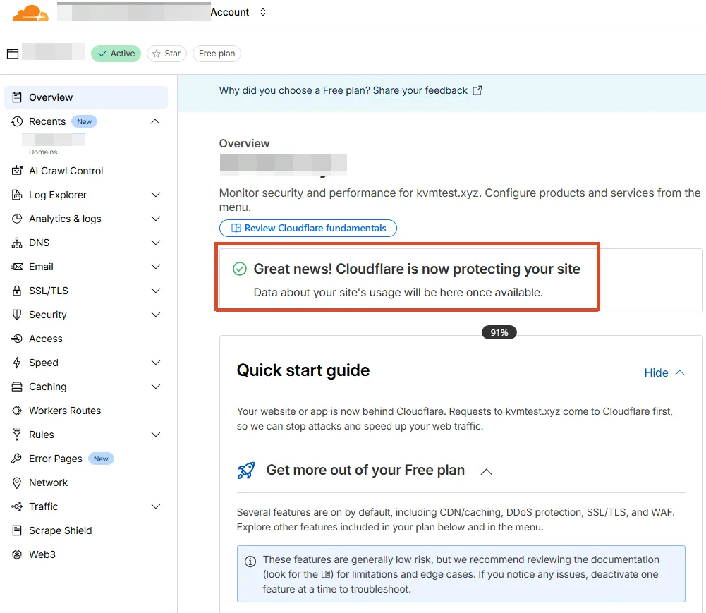

  5. 等待 Cloudflare 中的域名状态变为可用。

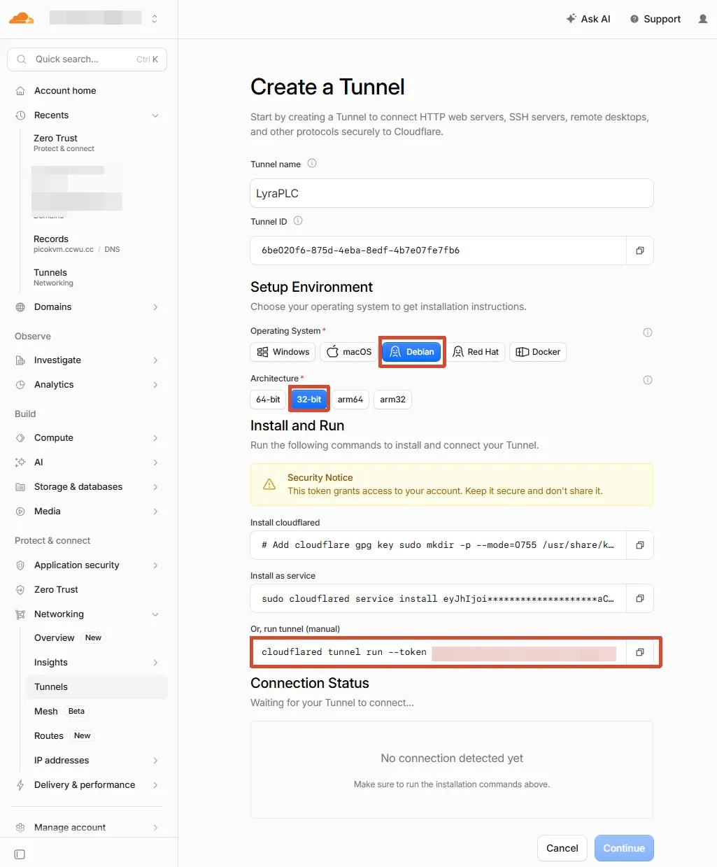

3. 创建 Cloudflare Tunnel

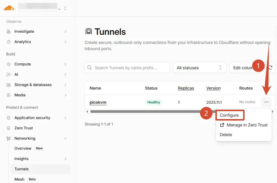

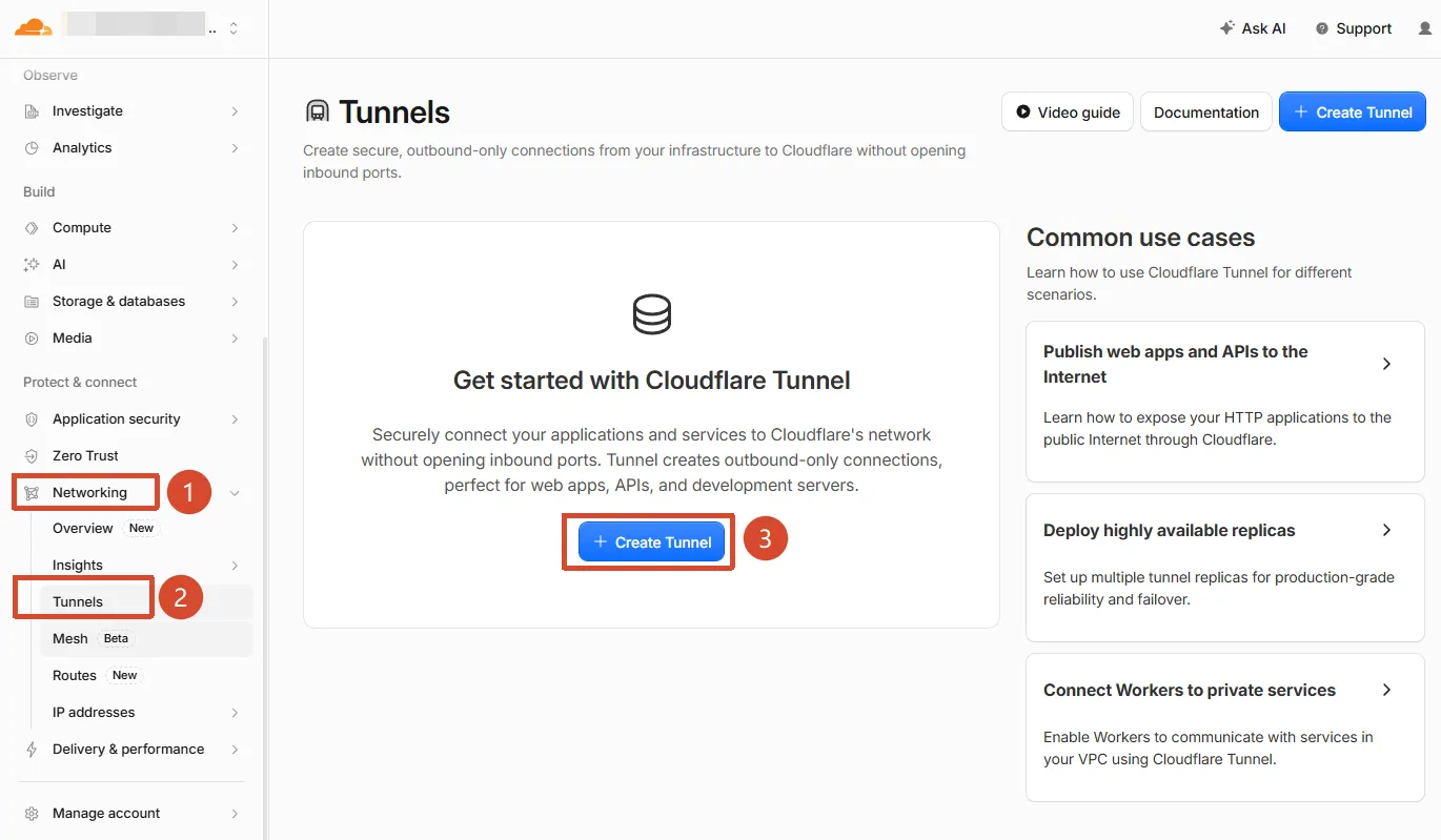

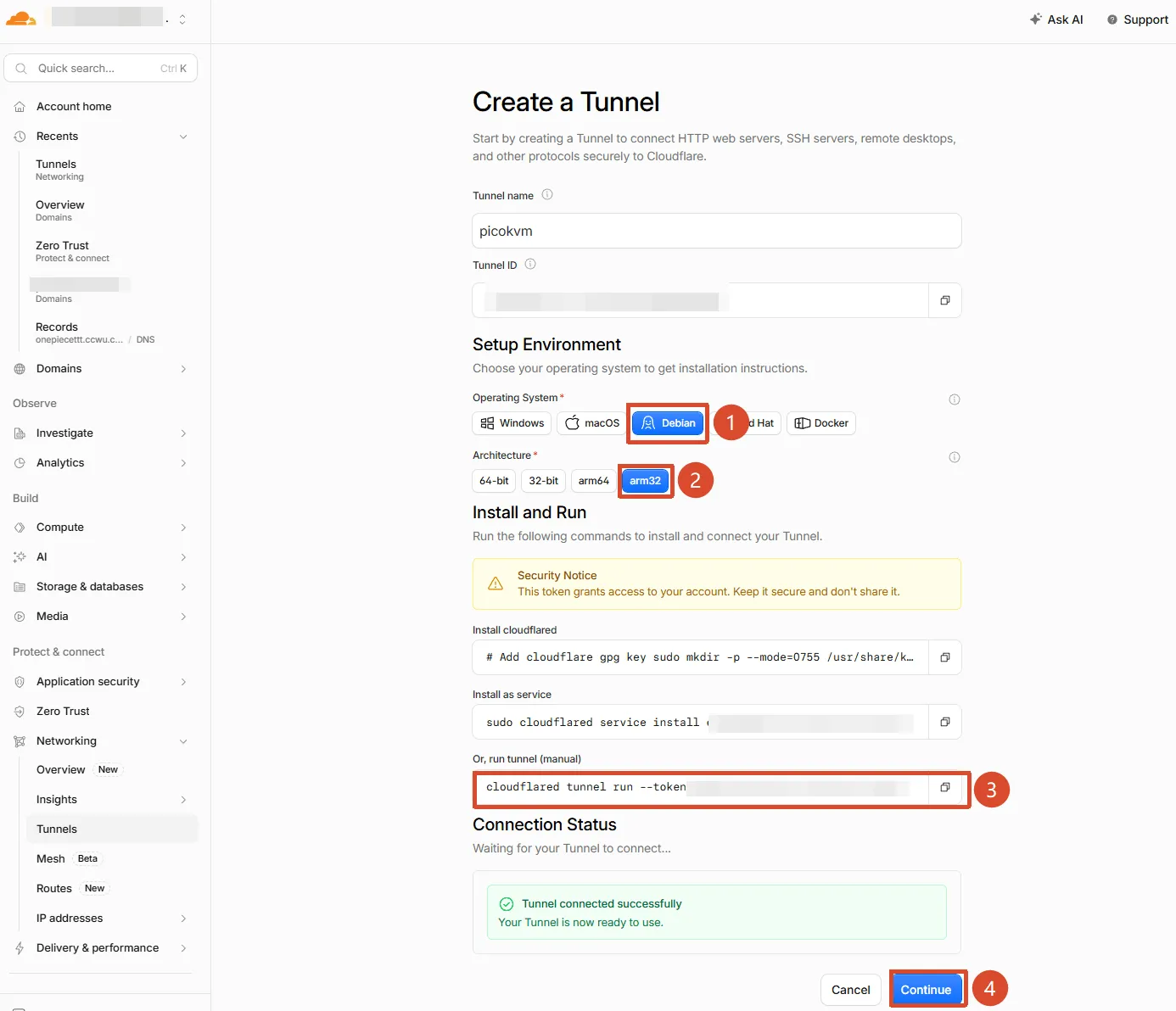

  1. 打开 Cloudflare 控制台,进入 "Networking" > "Tunnels"。

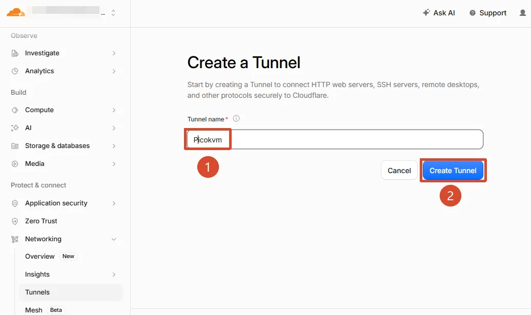

  2. 点击 "Create a tunnel",输入隧道名称,例如 remote-device

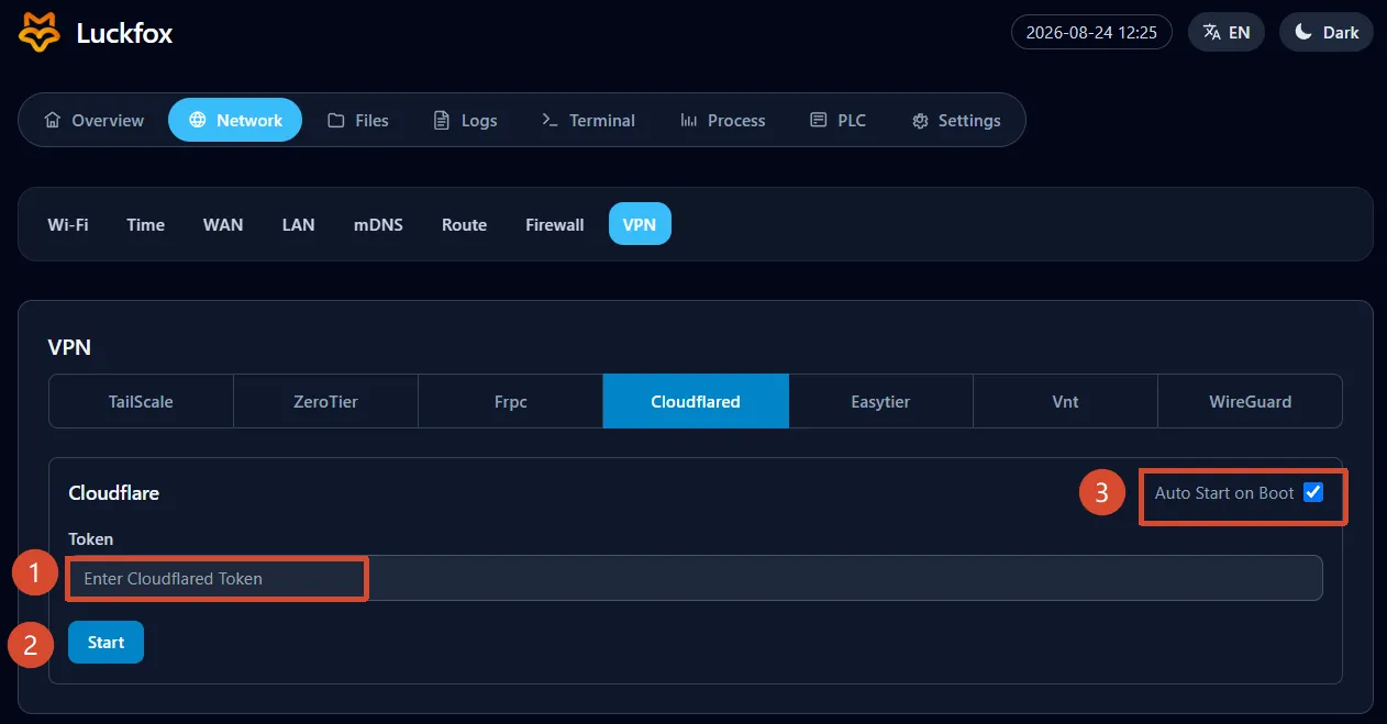

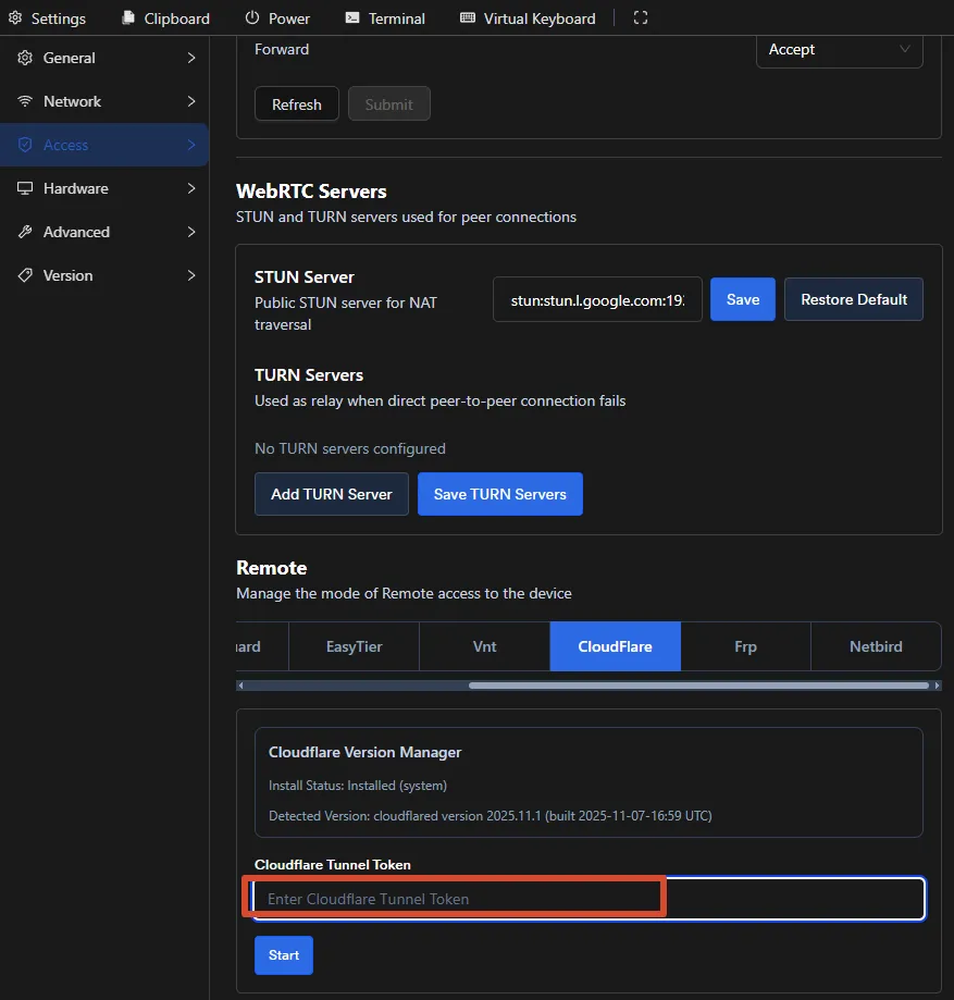

  3. 在连接器设置页面选择 Debian 选项,使页面显示连接器命令。设备已经内置 cloudflared,不需要手动执行该命令。
  4. 复制命令中 --token 后面的字符串,将其粘贴到 PicoKVM 或 PLC 的 Cloudflare Tunnel Token 配置项中,然后启动设备内置的 cloudflared 服务。
  5. 连接器启动后,Cloudflare 控制台中应显示隧道已连接。

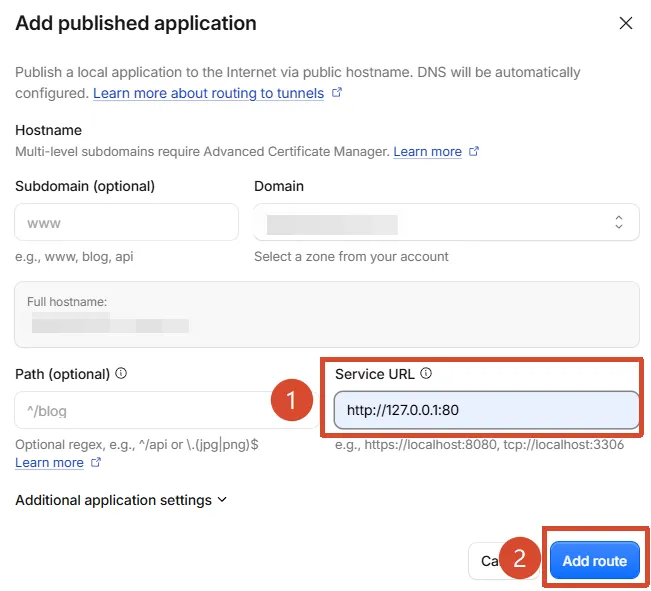

4. 添加公网域名

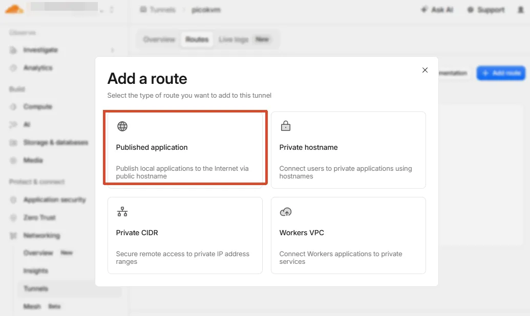

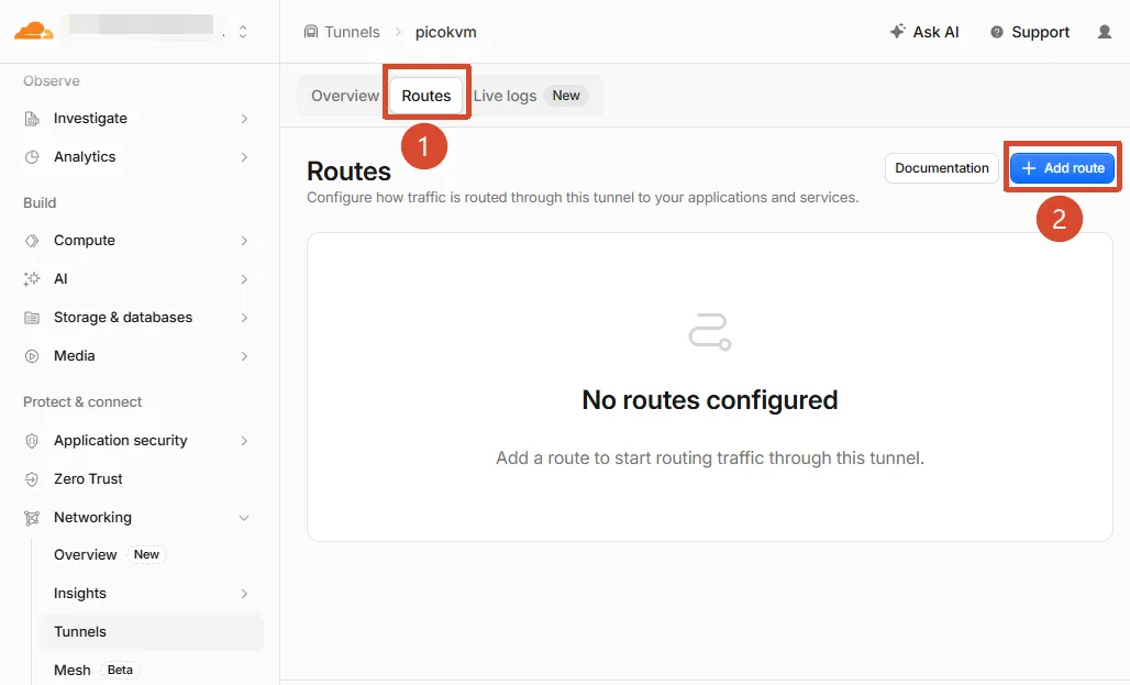

  1. 打开刚创建的 Tunnel,进入 "Routes"。
  2. 点击 "Add route",选择 "Published application"。
  3. 按下表填写:
    字段
    Subdomaindevice
    Domain<DOMAIN>
    TypeHTTP
    URL127.0.0.1:80
  4. 保存配置。

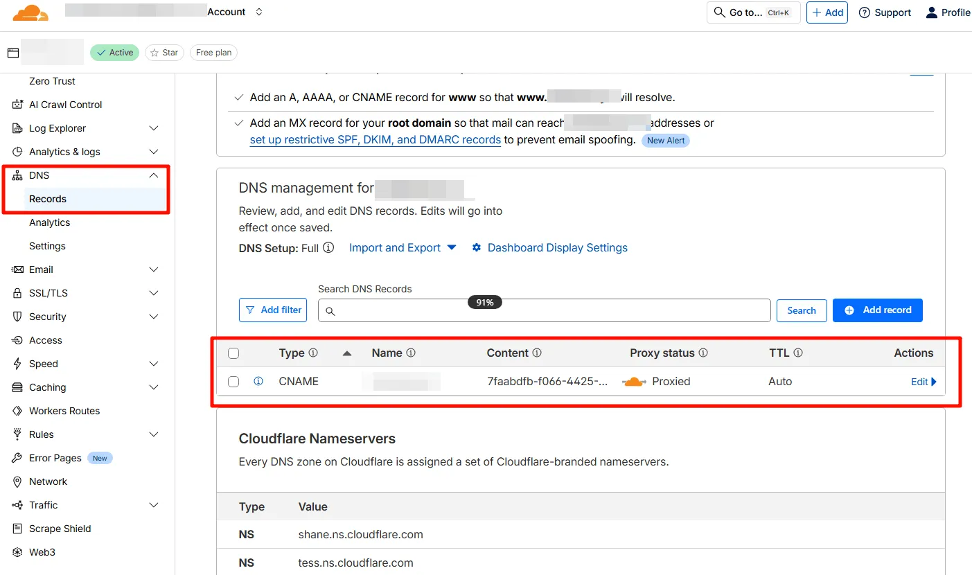

保存后,Cloudflare 会自动创建对应的代理 DNS 记录。外部访问地址为:
https://device.<DOMAIN>

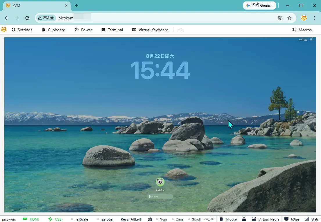

  1. 在目标设备局域网外的设备上打开:
  2. 登录目标设备的 Web 管理界面。
