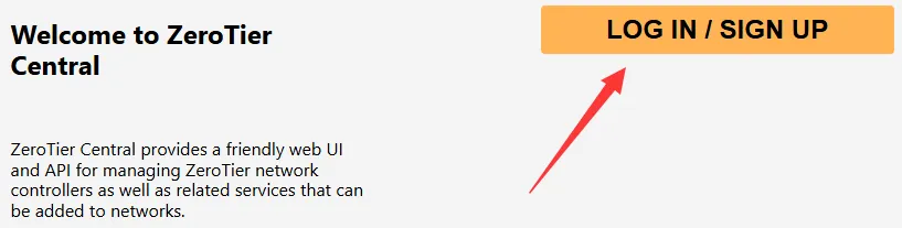

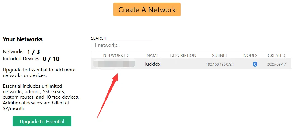

1.1 登录 ZeroTier 官网

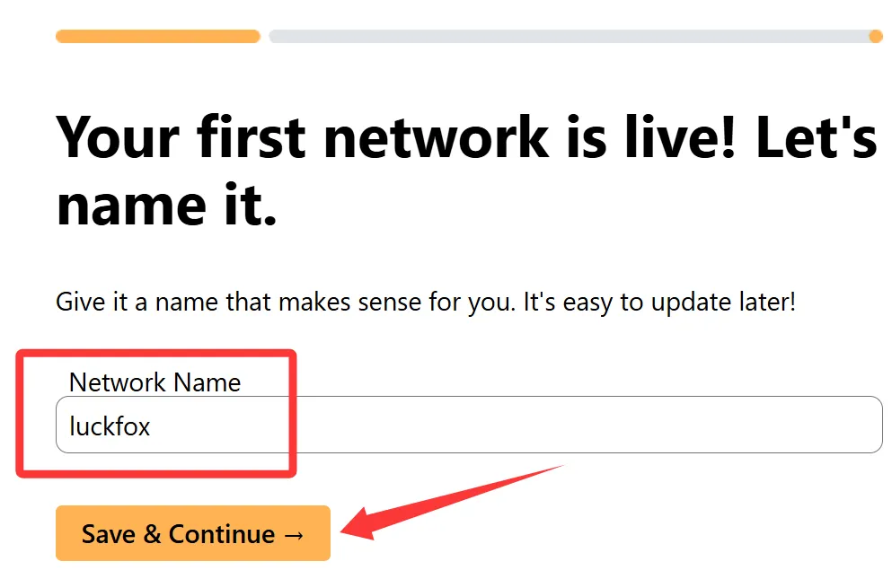

  1. 登录ZeroTier 官网,使用已有账号(如 Google 账号)完成登录。
  2. 首次登录时可创建一个网络,注意网络名称不能包含标点符号或空格。

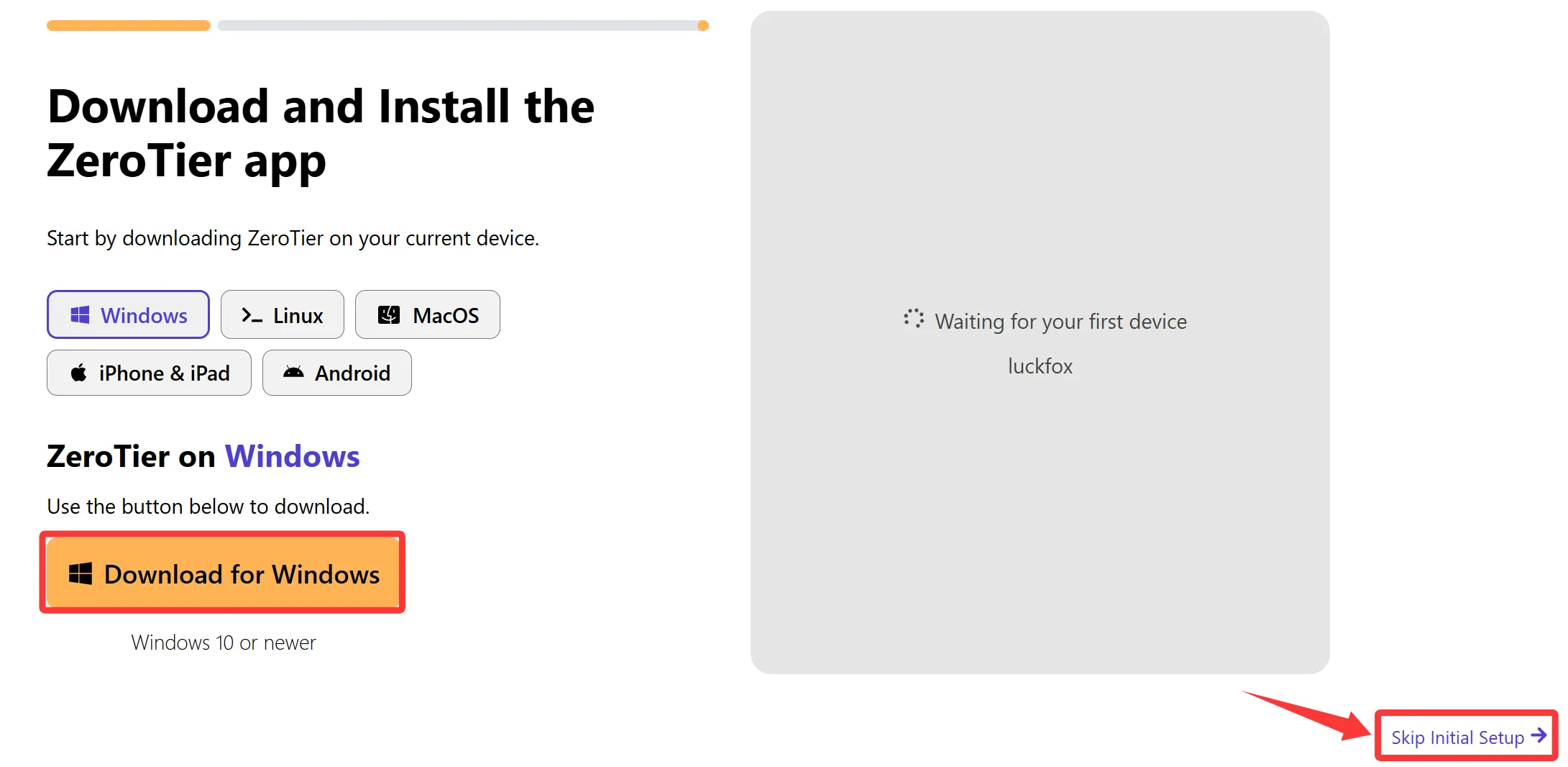

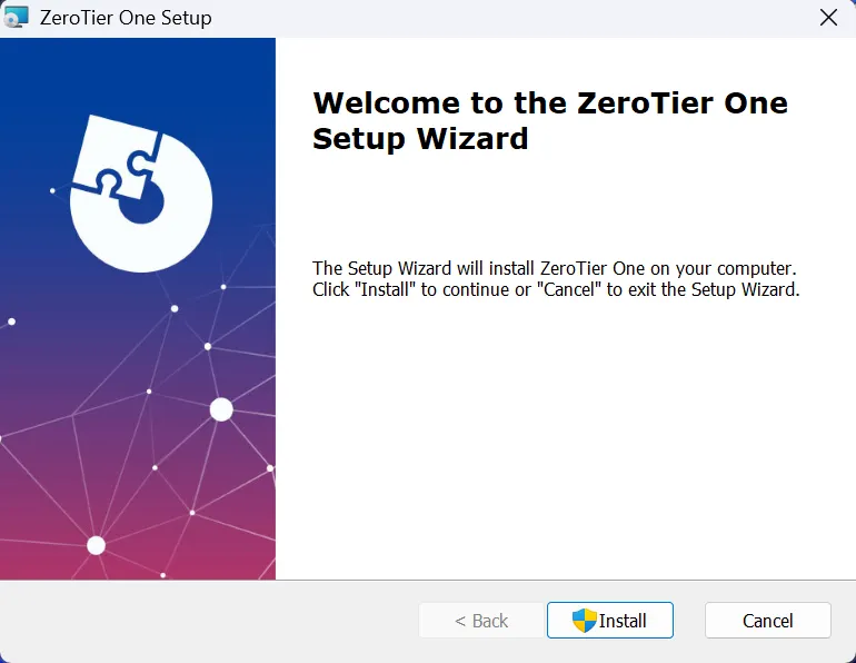

1.2 下载安装 ZeroTier 客户端
  1. 在网页端点击 Download for Windows(根据系统选择对应版本,这里以 Windows 为例)。
  2. 下载完成后,运行安装程序并完成安装。
  3. 安装完成后,返回 ZeroTier 网页端,在提示界面点击 Skip Initial Setup,进入网络管理页面。

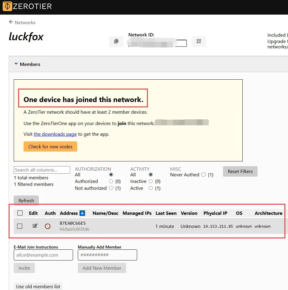

  2. 在客户端中粘贴之前创建网络的 Network ID,然后点击 Join
  3. 返回 ZeroTier 网页端管理界面,刷新后即可看到 Windows 主机已加入网络。

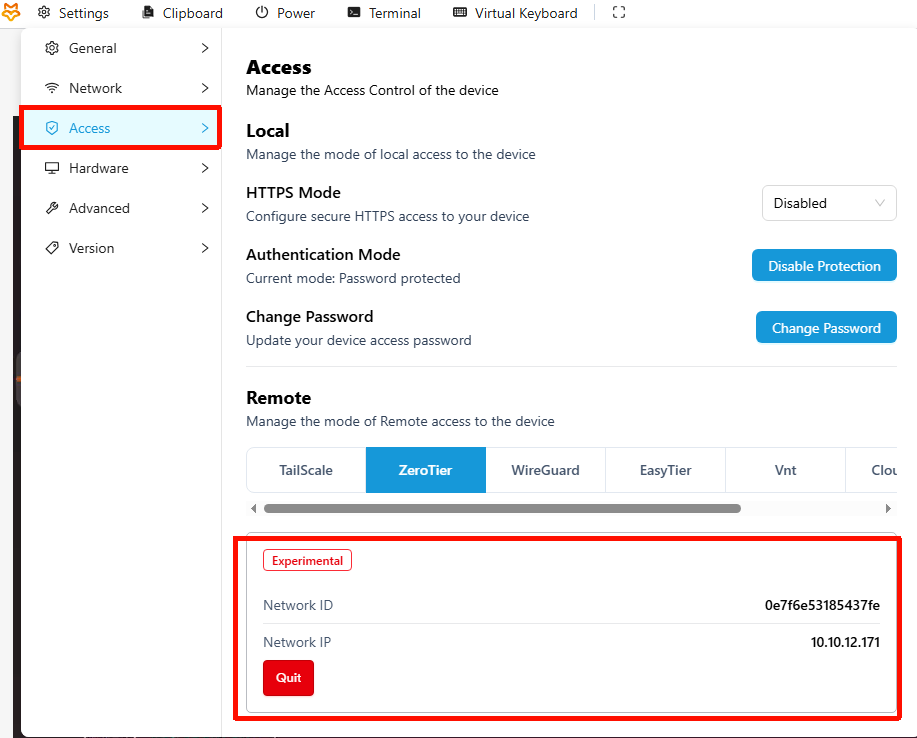

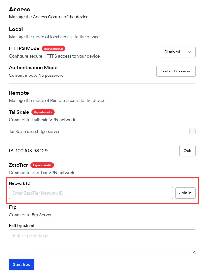

1.4 将 PicoKVM 加入 ZeroTier 网络

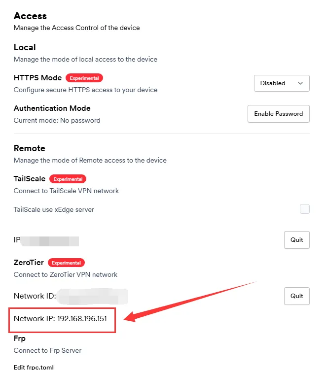

  1. 打开 PicoKVM 管理界面,进入 Settings → Access。
  2. 将同一个 Network ID 粘贴到输入框中并保存。
  3. 刷新页面后,即可在 ZeroTier 管理界面中看到 PicoKVM 设备。

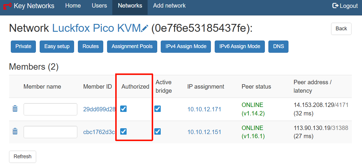

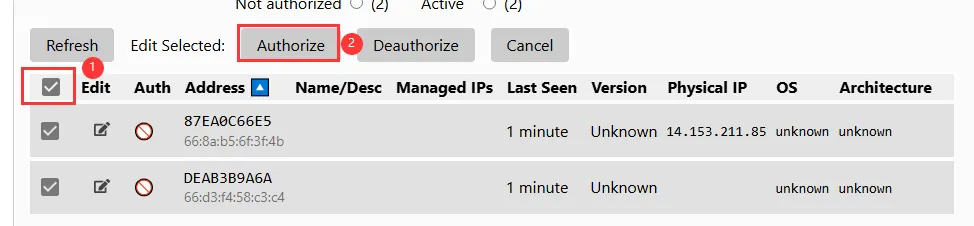

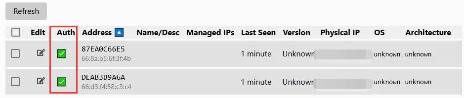

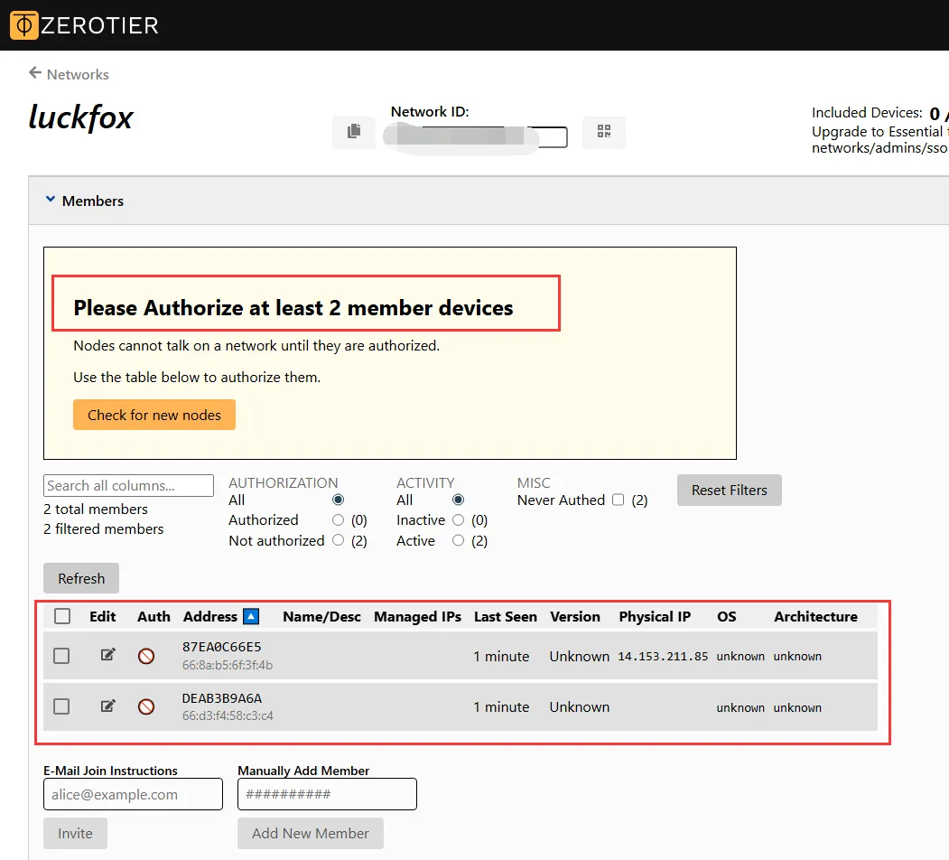

1.5 授权设备加入组网
  1. 在 ZeroTier 网页端管理界面,勾选 Windows 主机 和 PicoKVM 两个设备。
  2. 点击Auth,允许它们加入组网。
  3. 授权成功后,PicoKVM 会显示分配到的 ZeroTier 虚拟 IP 地址。

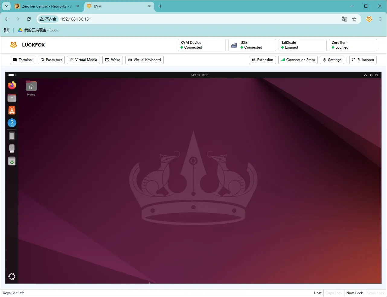

1.6 访问 PicoKVM
  1. 复制 PicoKVM 分配到的 IP 地址。
  2. 确保关闭代理,然后在浏览器中输入该 IP 地址,即可直接访问 PicoKVM。

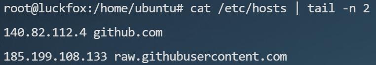

  4. 为避免从 GitHub 拉取资源时失败,可先在本机配置 GitHub 相关域名的 DNS 映射:
    sudo tee -a /etc/hosts <<'EOF'
    140.82.112.4 github.com
    185.199.108.133 raw.githubusercontent.com
    EOF

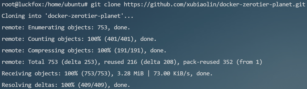

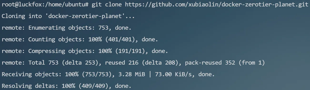

  5. 拉取 ZeroTier 根服务器(Planet Server)源码。
    git clone https://github.com/xubiaolin/docker-zerotier-planet.git
    cd docker-zerotier-planet
    • 效果:

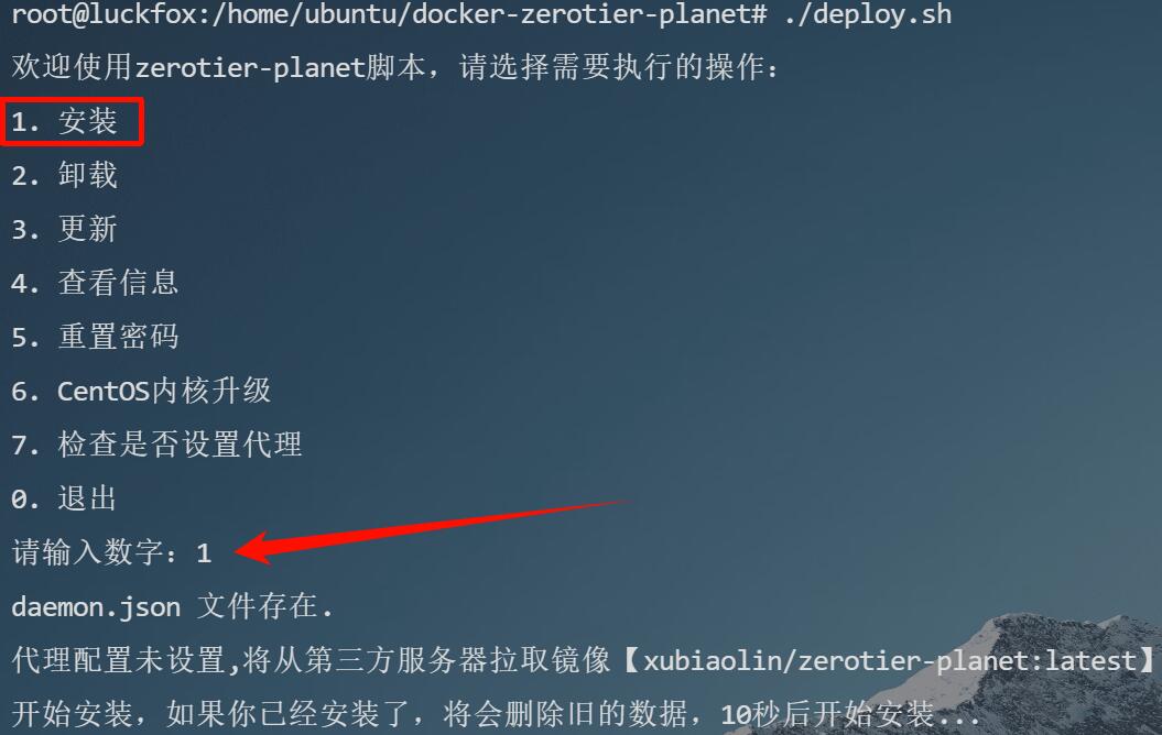

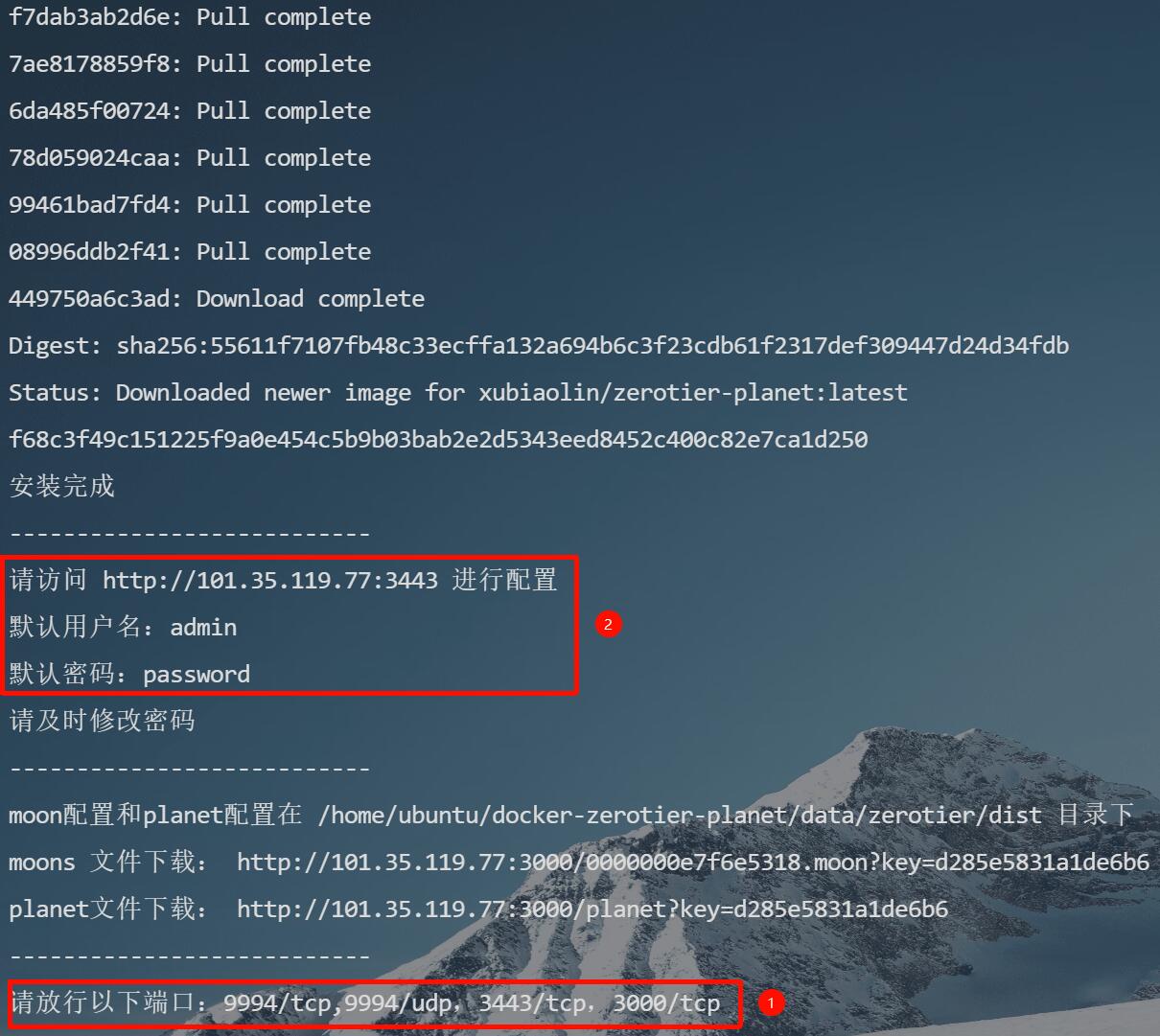

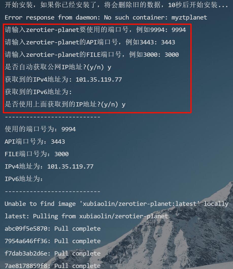

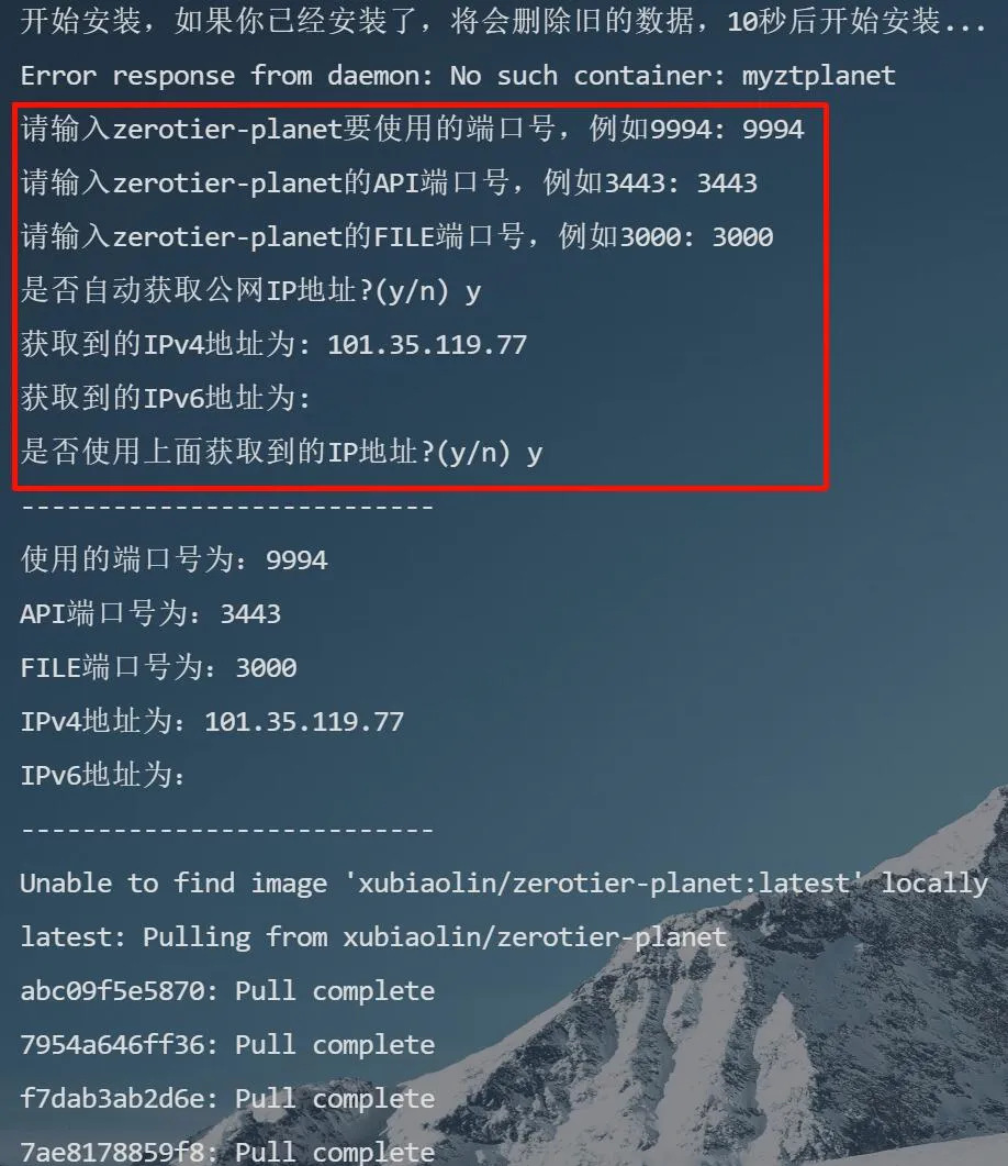

  6. 创建并部署容器。
    ./deploy.sh
    输入数字 1.安装,然后按照提示设置端口即可。
    • 效果:

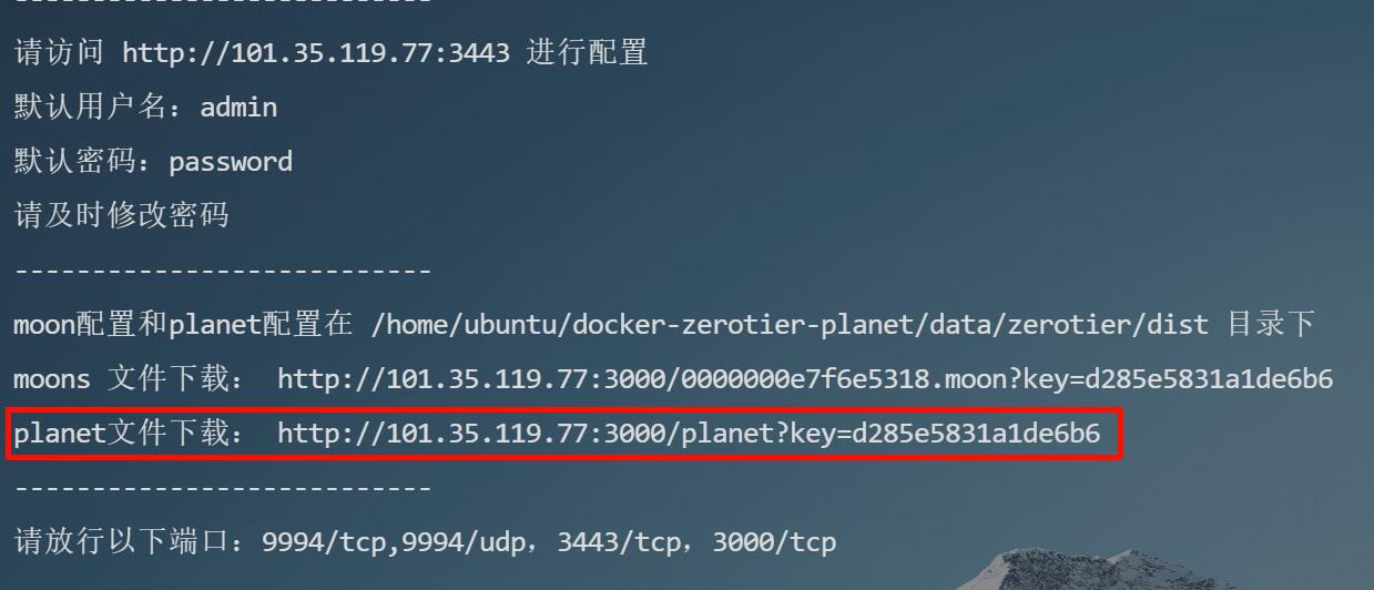

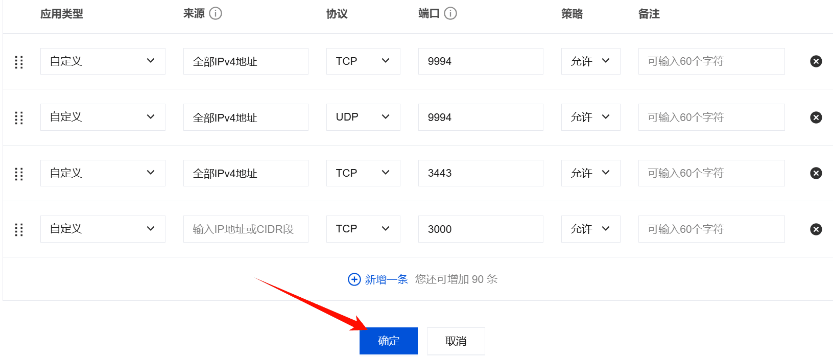

  7. 安装完成,出现提示:

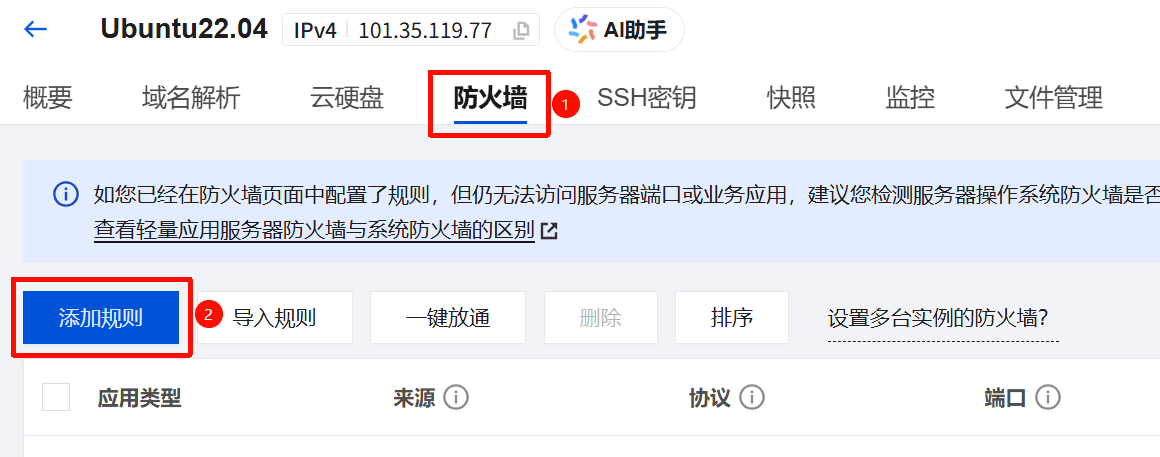

    • 请放行以下端口:

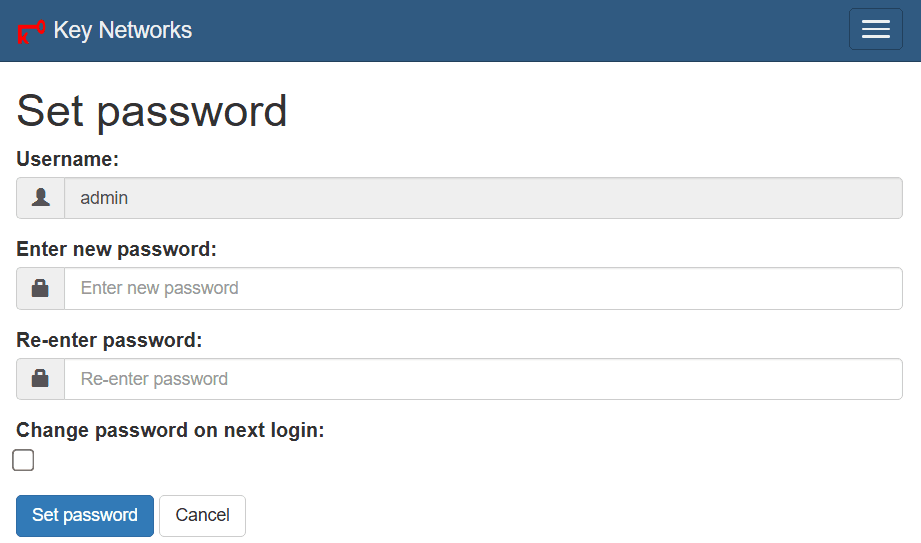

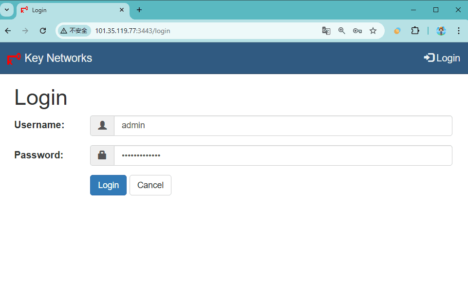

    • 请访问 http://公网IP地址:3443 进行配置,使用初始账号 admin、密码 password 登录,首次登录后需按提示修改默认密码。

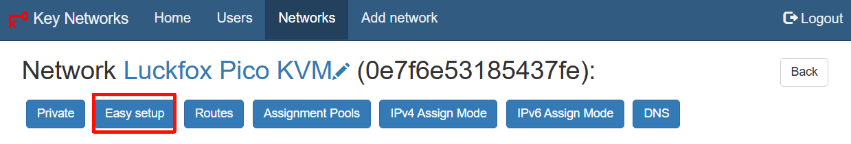

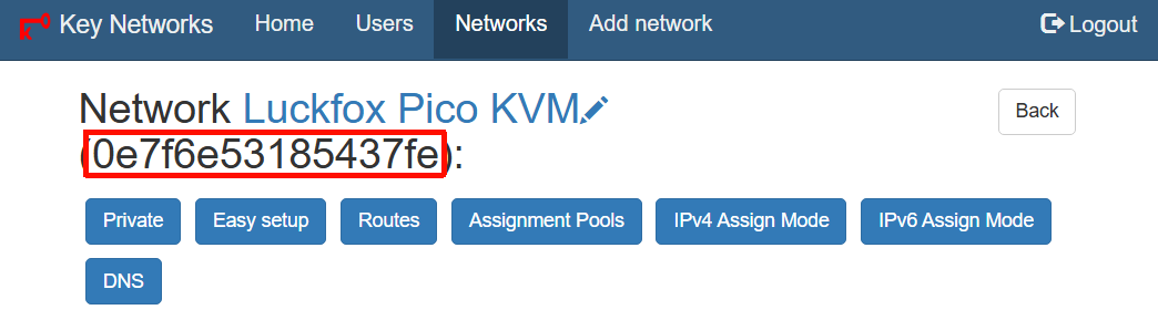

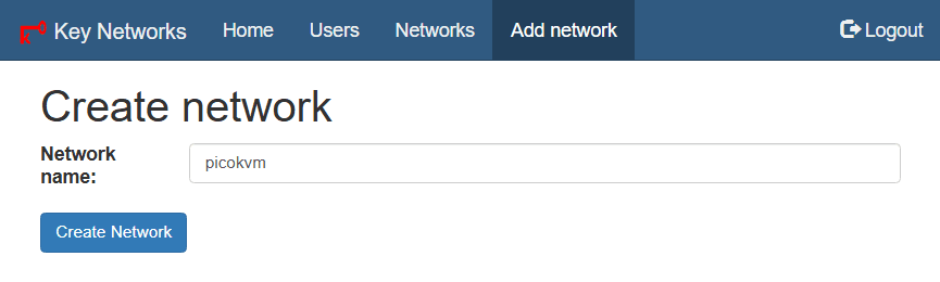

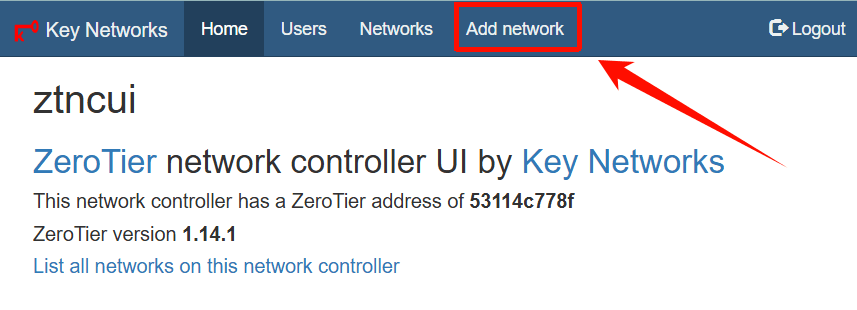

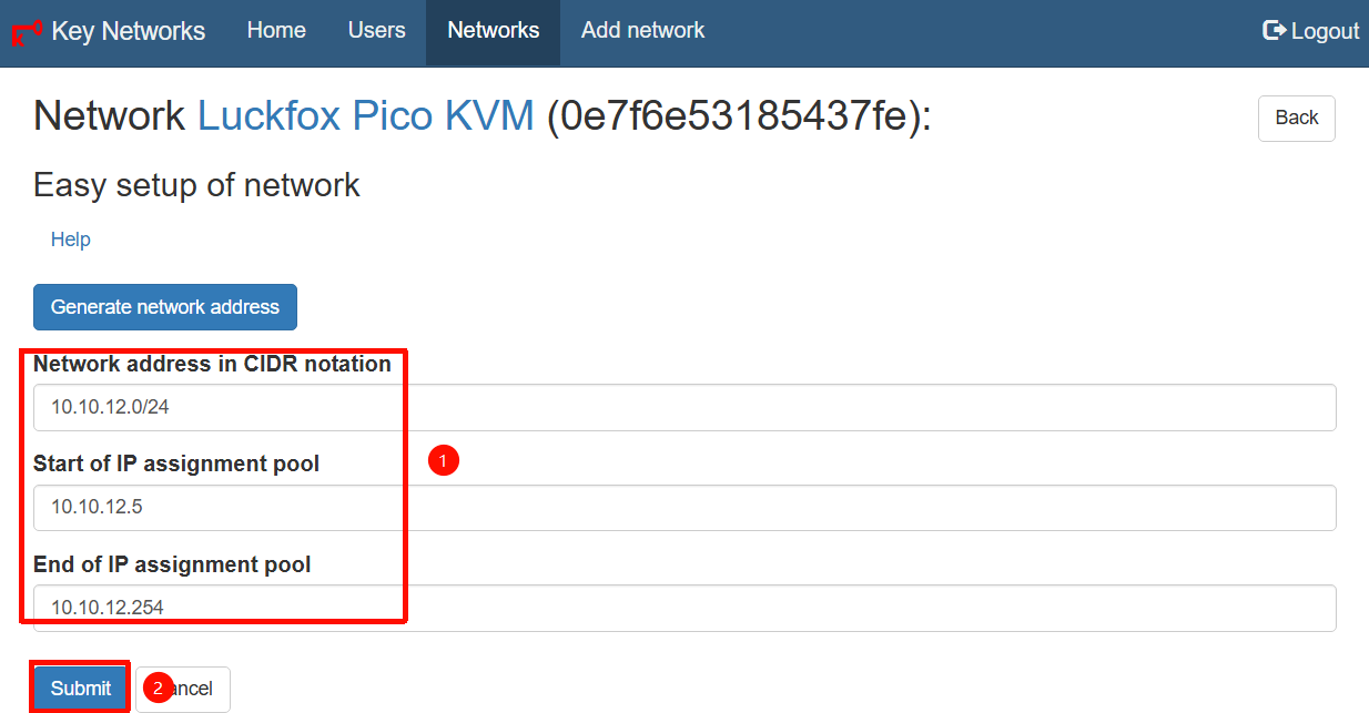

  8. 设置 ZeroTier 的网络。
    • 添加网络(Add network):
    • 填写网络名称(Create network):
    • 创建成功后记录好网络 ID :
    • 设置网络的地址起始位,设置好确认(submit):
2.2 客户端设置

  1. 根据提示下载 planet 文件:
  2. 将下载的 planet 文件复制到 /var/lib/zerotier-one 路径下覆盖掉官方的服务器的文件。

  3. 打开 PicoKVM 管理界面,进入 Settings → Access,将同一个 Network ID 粘贴到输入框后点击join in加入。
  4. 在 ZeroTier 网页端管理界面,勾选 Linux 主机设备。刷新网页界面,授权成功后,PicoKVM 会显示分配到的 ZeroTier 虚拟 IP 地址:

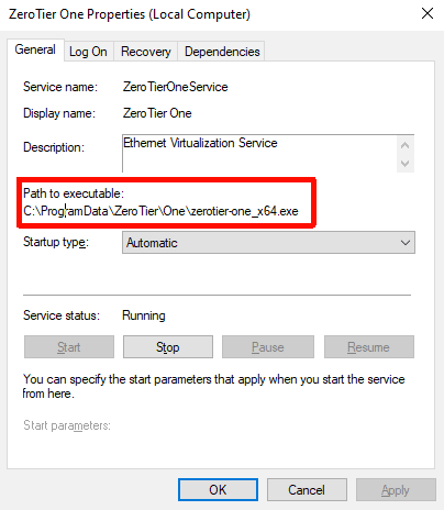

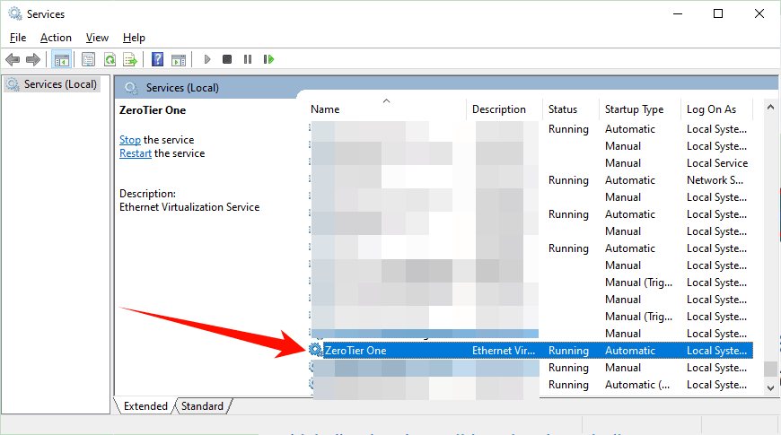

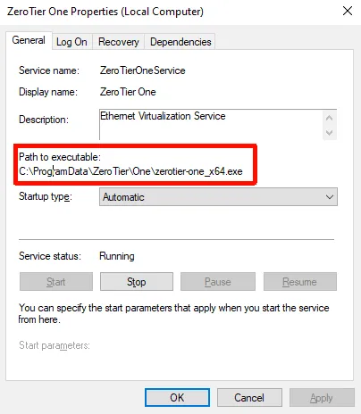

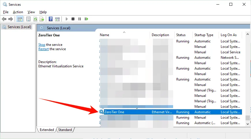

  2. 在 Windows 系统中,打开 命令提示符(cmd),输入 services.msc 并回车,在服务列表中找到 ZeroTier 服务。
  3. 右键选择属性,在属性窗口中查看并记录其安装路径。
  4. 将下载好的 planet 文件复制到 ZeroTier 的安装目录中,覆盖原有的官方服务器 planet 文件。
