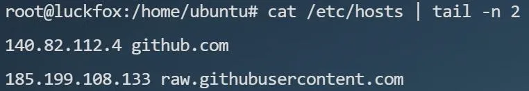

  4. 为避免从 GitHub 拉取资源时失败,可先在本机配置 GitHub 相关域名的 DNS 映射:
    sudo tee -a /etc/hosts <<'EOF'
    140.82.112.4 github.com
    185.199.108.133 raw.githubusercontent.com
    EOF
    • 效果:

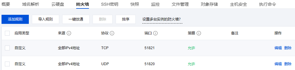

  10. 放行端口: 在服务器防火墙中放行 UDP 51820 和 TCP 51821 端口。

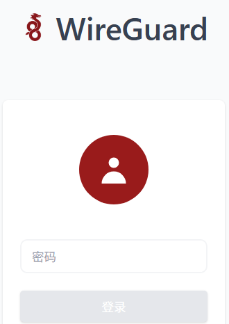

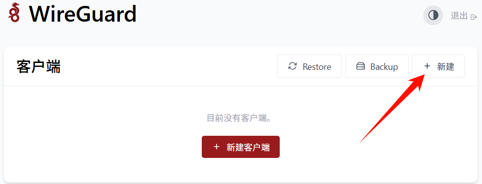

  1. 登录管理界面:在浏览器访问 http://公网IP:51821,使用最初设置的密码 admin 登录管理界面。

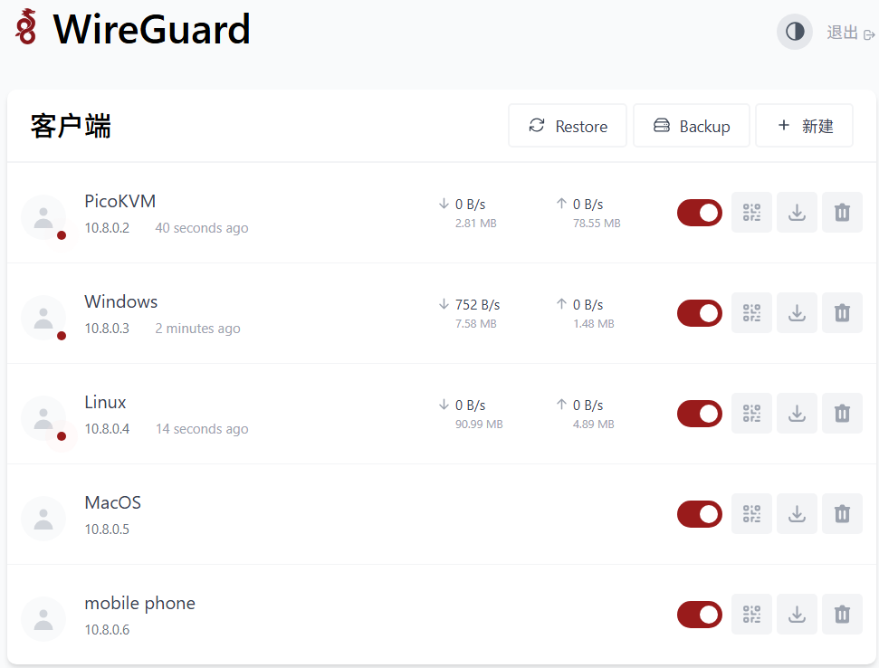

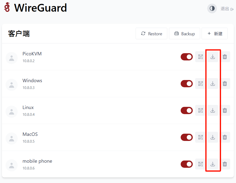

  1. 创建客户端:在管理界面中新建设备并下载对应的客户端配置文件或二维码。

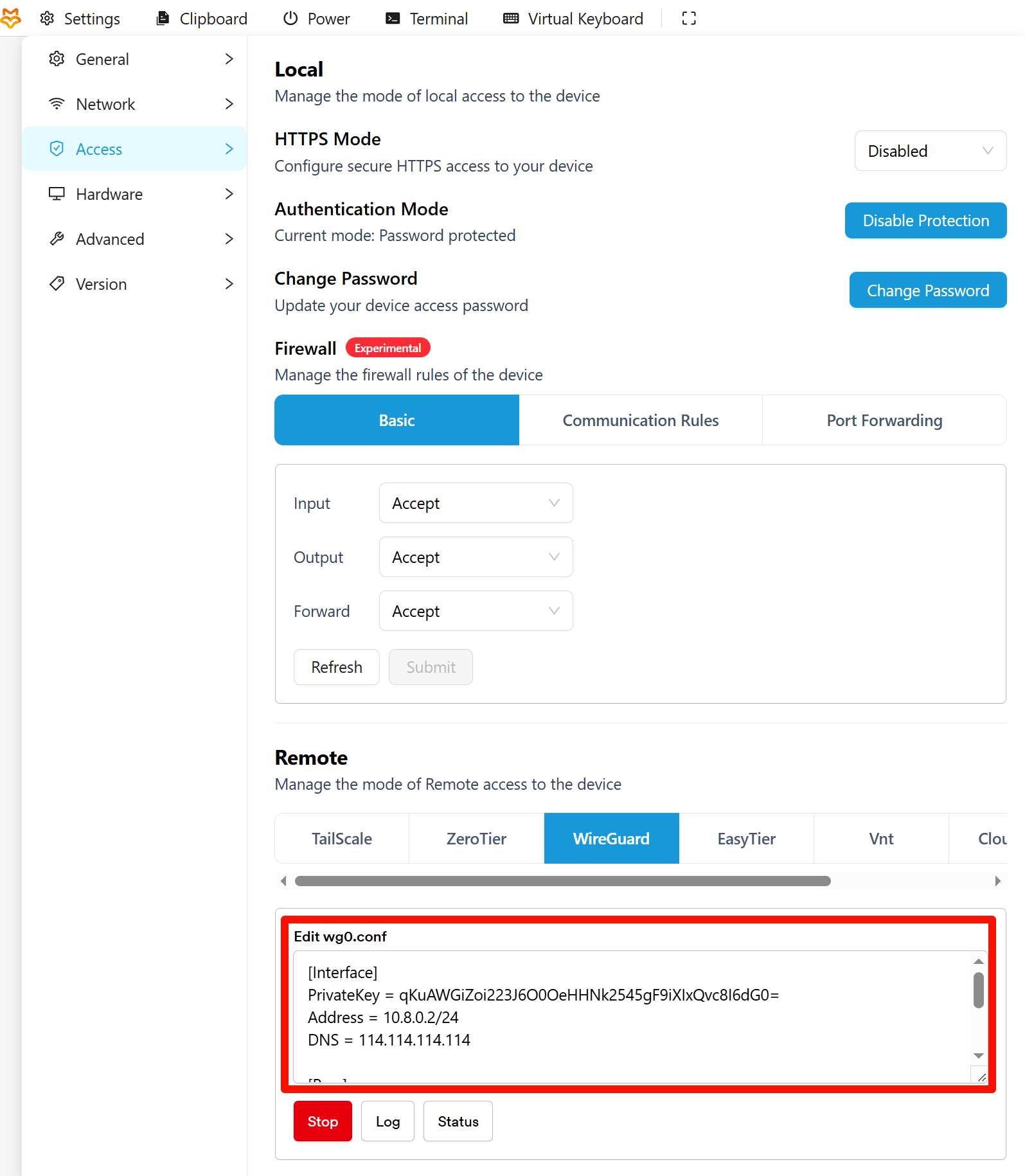

2.2 PicoKVM 设置
  1. 将下载的 PicoKVM 配置文件打开,并将对应的 WireGuard 配置内容复制粘贴进去,然后点击启动完成连接。
  2. 在电脑端配置好 WireGuard 客户端后,即可通过 VPN 网络访问 KVM 设备。

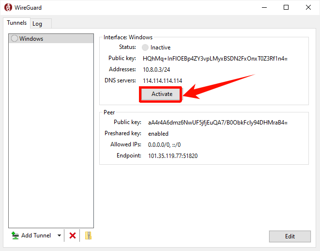

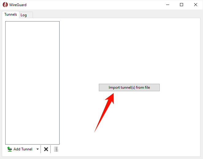

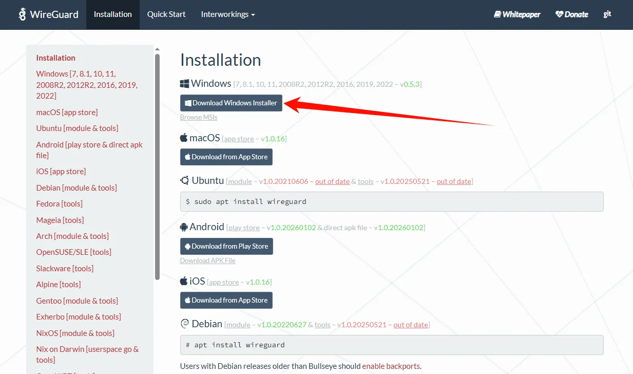

  1. 下载并安装 WireGuard 客户端软件。
  2. 打开软件,从文件导入隧道配置文件(.conf)。
  3. 导入完成后点击 连接 建立 VPN。
  4. 连接成功后,在浏览器中输入 PicoKVM 的 IP 地址(如 10.8.0.2)即可访问,具体 IP 以管理界面显示为准。

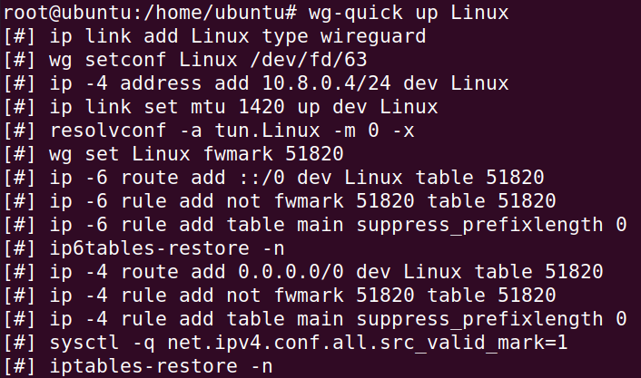

  4. 将下载的 Linux.conf 配置文件复制到 /etc/wireguard/ 目录。
    cp Linux.conf /etc/wireguard/

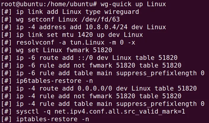

  5. 执行 wg-quick up Linux 启用配置,使 WireGuard 连接生效。
提示
配置成功后返回到web管理界面会显示走流量,此时就能网页端登录KVM了,但是这里要注意,电脑不能开代理否则会访问失败。
