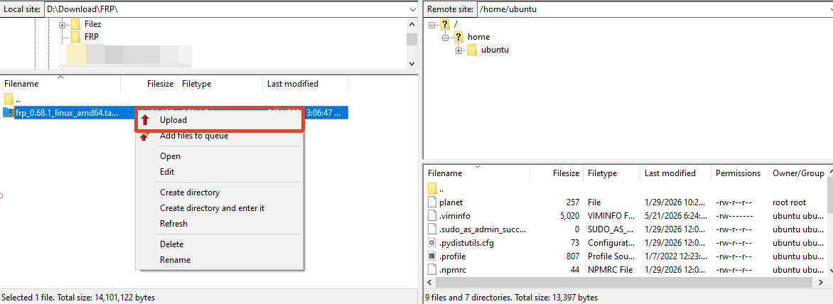

  1. 访问 FRP GitHub Releases 页面,下载适用于服务器的 FRP 压缩包。若云服务器为 Linux x86_64 架构,可下载类似 frp_0.68.1_linux_amd64.tar.gz 的版本。
  2. 在本地电脑安装 FileZilla

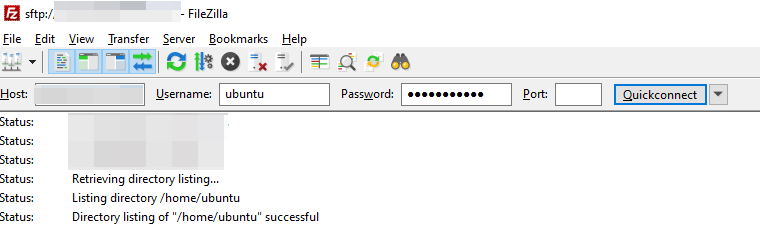

  3. 打开 FileZilla,使用 SSH/SFTP 信息连接云服务器。
    连接信息说明:
    字段说明
    主机云服务器公网 IP
    用户名SSH 用户名,例如 ubuntu
    密码SSH 用户对应的密码
    端口SSH 端口,通常为 22
  4. 连接成功后,将下载好的 FRP 压缩包上传到云服务器。

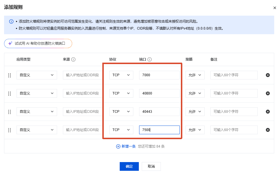

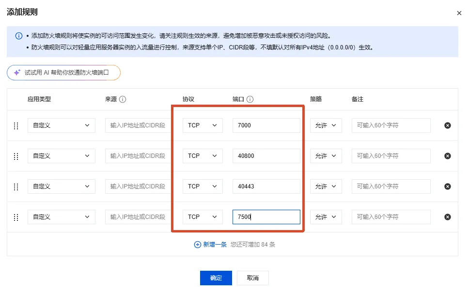

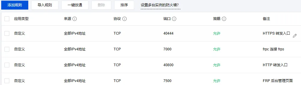

  3. 在云服务器防火墙或安全组中放行所需端口:
    端口用途
    7000FRP 客户端连接端口
    40800PicoKVM HTTP 访问入口
    40444PicoKVM HTTPS 访问入口
    7500FRP 管理后台

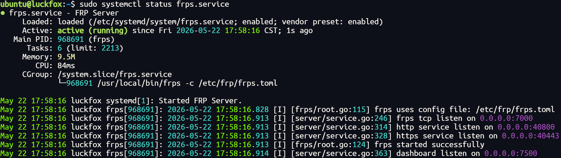

  3. 启动 FRP 服务端:
    sudo systemctl daemon-reload
    sudo systemctl enable frps
    sudo systemctl start frps
    sudo systemctl status frps

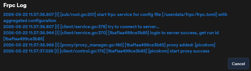

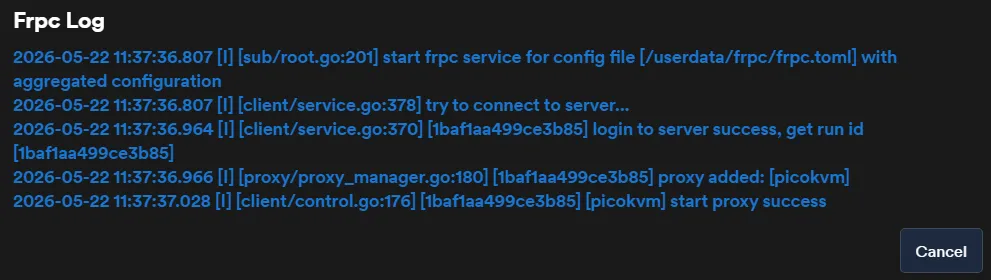

点击 Start 测试连接。如果配置正确,日志中应能看到 success,且没有 error 信息。
