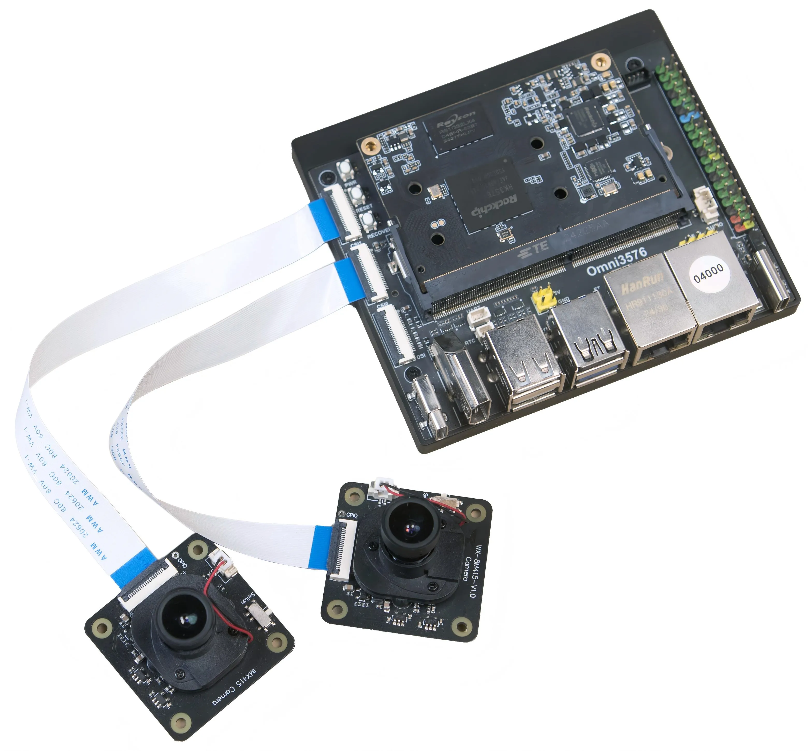

4. Luckfox Omni3576 使用说明
Luckfox Omni3576 目前适配了 IMX415 摄像头。要测试 CSI 摄像头,建议给 Omni3576 接入 HDMI 屏幕或者 DSI 屏幕。在 Omni3576 底板上,CSI(摄像头)和DSI(显示器)两个接口的封装是相似的。在接线时需要注意不要接错。 其中,DSI 接口位于 USB 接口附近,请按丝印或参考硬件原理图确认接口位置。
4.1 硬件连接
  • 摄像头端:排线的金属接触面应朝向摄像头背面,蓝色一面朝向镜头方向。
  • 开发板端:将排线金属面朝下插入开发板上的 CSI 接口,并确保插紧锁扣。xxx

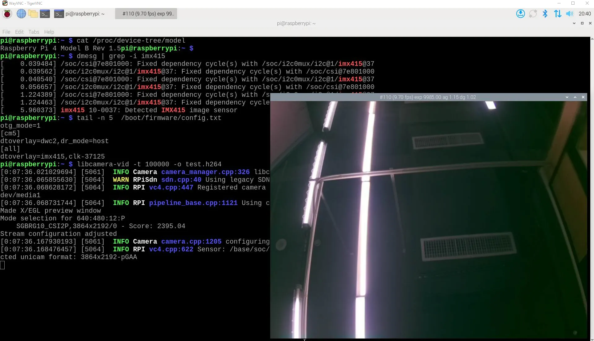

5. Raspberry Pi 4B/5 上使用
  1. 烧录树莓派最新系统,其它系统不支持。
  2. 修改/boot/firmware/config.txt配置文件,在文件末尾加入。
    dtoverlay=imx415,clk-37125
  3. 重启树莓派,查看驱动是否正常加载。
    dmesg | grep -i imx415
  4. 开启摄像头预览。
    libcamera-vid -t 100000 -o test.h264
    • 演示效果:xxx
