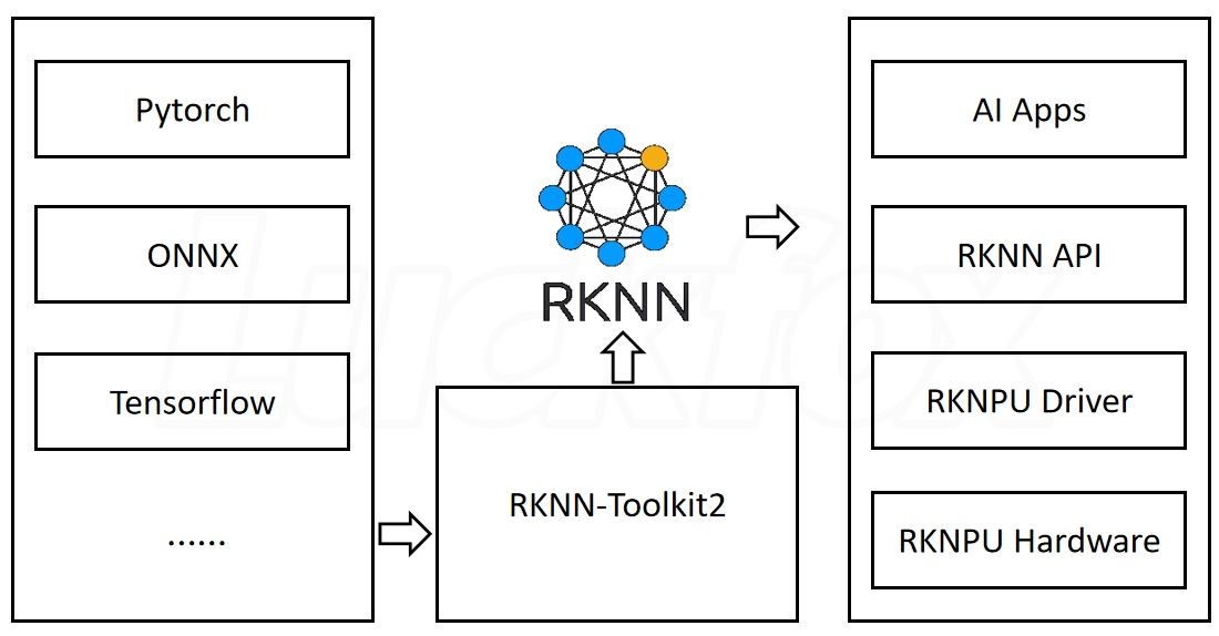

RKNN-Toolkit2 工具在 PC 平台上提供 C 或 Python 接口,简化模型的部署和运行。用户可以通过该工具轻松完成以下功能:模型转换、量化、推理、性能和内存评估、量化精度分析以及模型加密。RKNN 软件栈可以帮助用户快速的将 AI 模型部署到 Rockchip 芯片。整体的框架如下:
为了使用 RKNPU,用户需要首先在计算机上运行 RKNN-Toolkit2 工具,将训练好的模型转换为 RKNN 格式模型,之后使用 RKNN C API 或 Python API 在开发板上进行部署。本节介绍用户如何快速在 RV1126B 系列板子上使用 RKNPU。

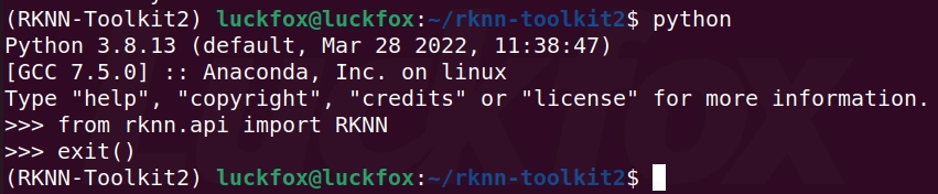

  8. 验证是否安装成功,如果没有报错说明安装成功。
    python
    >>> from rknn.api import RKNN
