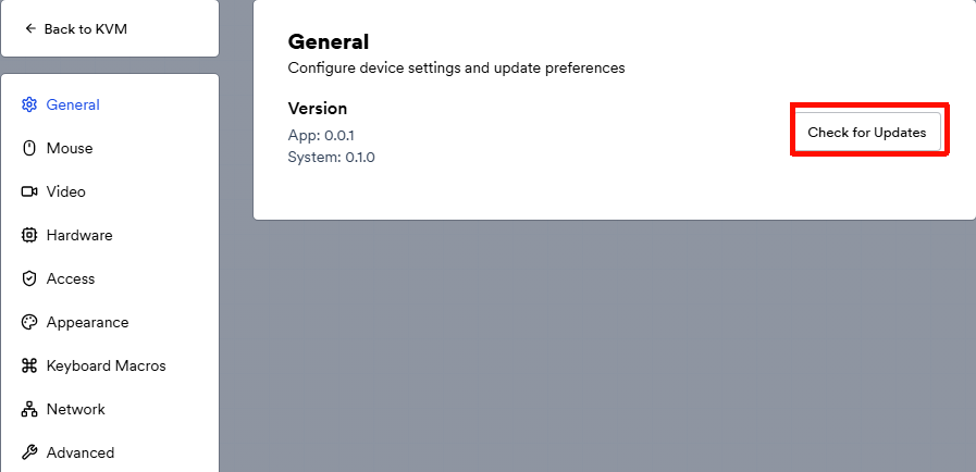

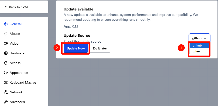

  1. 点击设置——>常规——>检查更新。

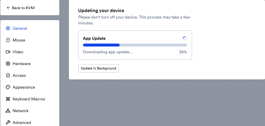

  2. 选择更新源 Gitee 或 GitHub(国内建议优先选择 Gitee),然后点击 立即更新。

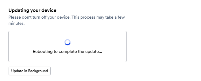

  3. 页面出现 “Rebooting to complete the update...” 提示后,等待页面刷新。

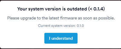

  4. 刷新完成后,可能会提示系统版本过低(需要进行 System 升级)。

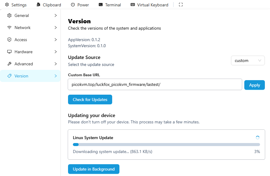

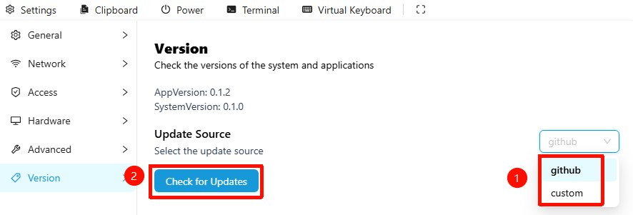

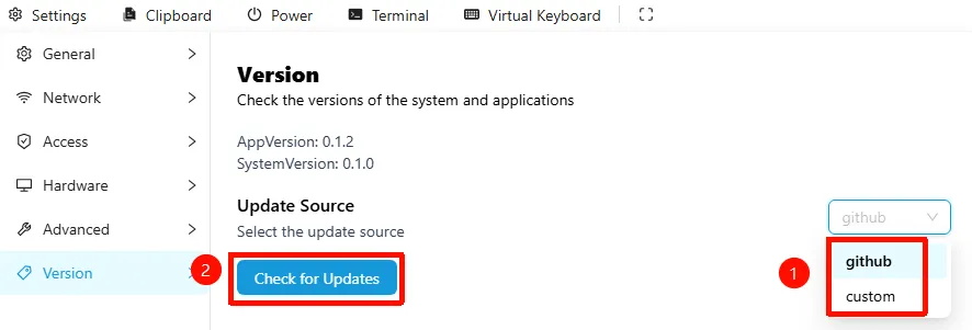

  1. 点击设置——>版本——>检查更新。

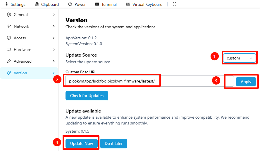

  2. 选择更新源 GitHub 或 Custom(国内建议优先选择 Custom)。
  3. 以 Custom 为例,可以配置加速地址,设置完成后点击 应用:
    picokvm.top/luckfox_picokvm_firmware/lastest/

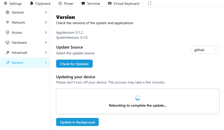

  4. 点击 立即更新,页面出现 “Rebooting to complete the update...” 后等待刷新。

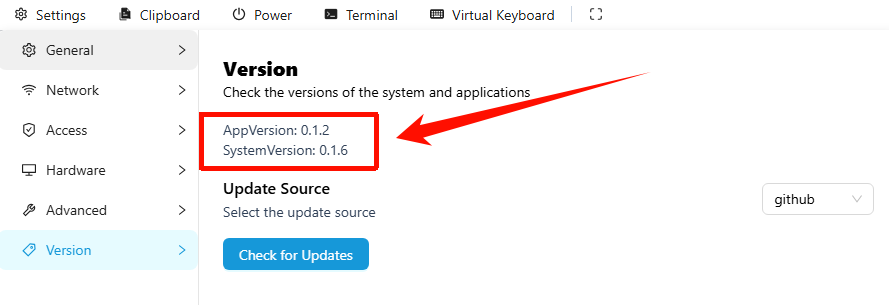

  5. 重启完成后,再进入版本页面即可确认系统已升级成功。
