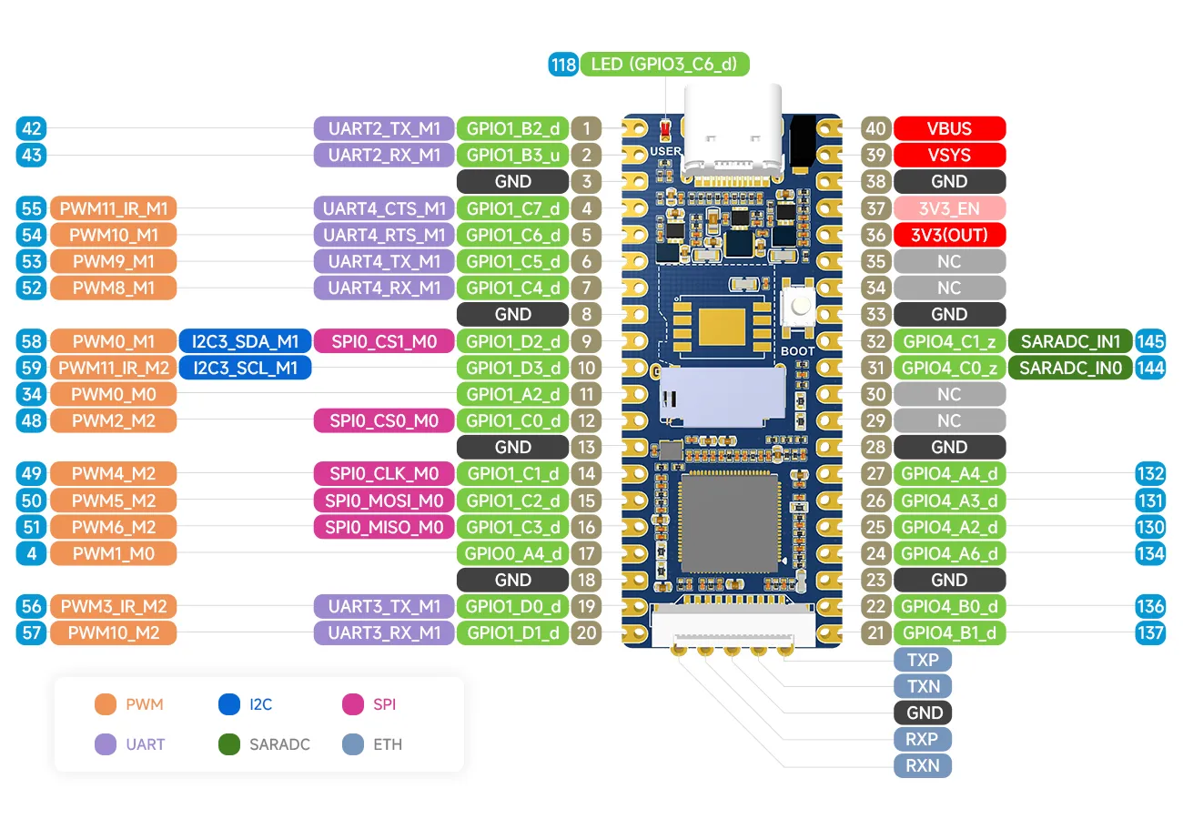

2.1 引脚分布
在将 GPIO 引脚导出到用户空间时,通常需要用到引脚编号,我们可以通过接口图进行确定,如4号引脚的引脚名称为 GPIO1_C7_d,引脚编号为55。
  1. LuckFox Pico 引脚图:

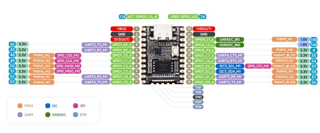

  2. LuckFox Pico Mini A/B 引脚图:

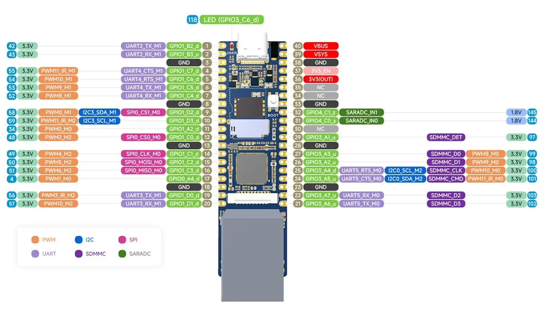

  3. LuckFox Pico Plus 引脚图:
2.2 编号计算
GPIO对应的引脚编号均在引脚图中标出,您可以直接使用或按照下面方法进行计算。
  • GPIO 有5个 bank:GPIO0GPIO4,每个 bank 分为4组,共有32个 pin:A0A7, B0B7, C0C7, D0~D7
  • GPIO 的命名方式为 GPIO{bank}_{group}{X},如下所示:
    GPIO0_A0 ~ A7
    GPIO0_B0 ~ B7
    GPIO0_C0 ~ C7
    GPIO0_D0 ~ D7
    GPIO1_A0 ~ A7
    GPIO1_D0 ~ D7
    GPIO4_D0 ~ D7
  • GPIO 编号计算方法如下:
    GPIO 引脚编号计算公式:pin = bank * 32 + number
    GPIO 组内编号计算公式:number = group * 8 + X
    综上:pin = bank * 32 + (group * 8 + X)
    以 GPIO1_C7_d 为例说明,其中:
    • bank :1
    • group :2 (A=0, B=1, C=2, D=3)
    • X :7
    所以 GPIO1_C7_d 的引脚编号为:1 x 32 + ( 2 x 8 + 7 ) = 55
