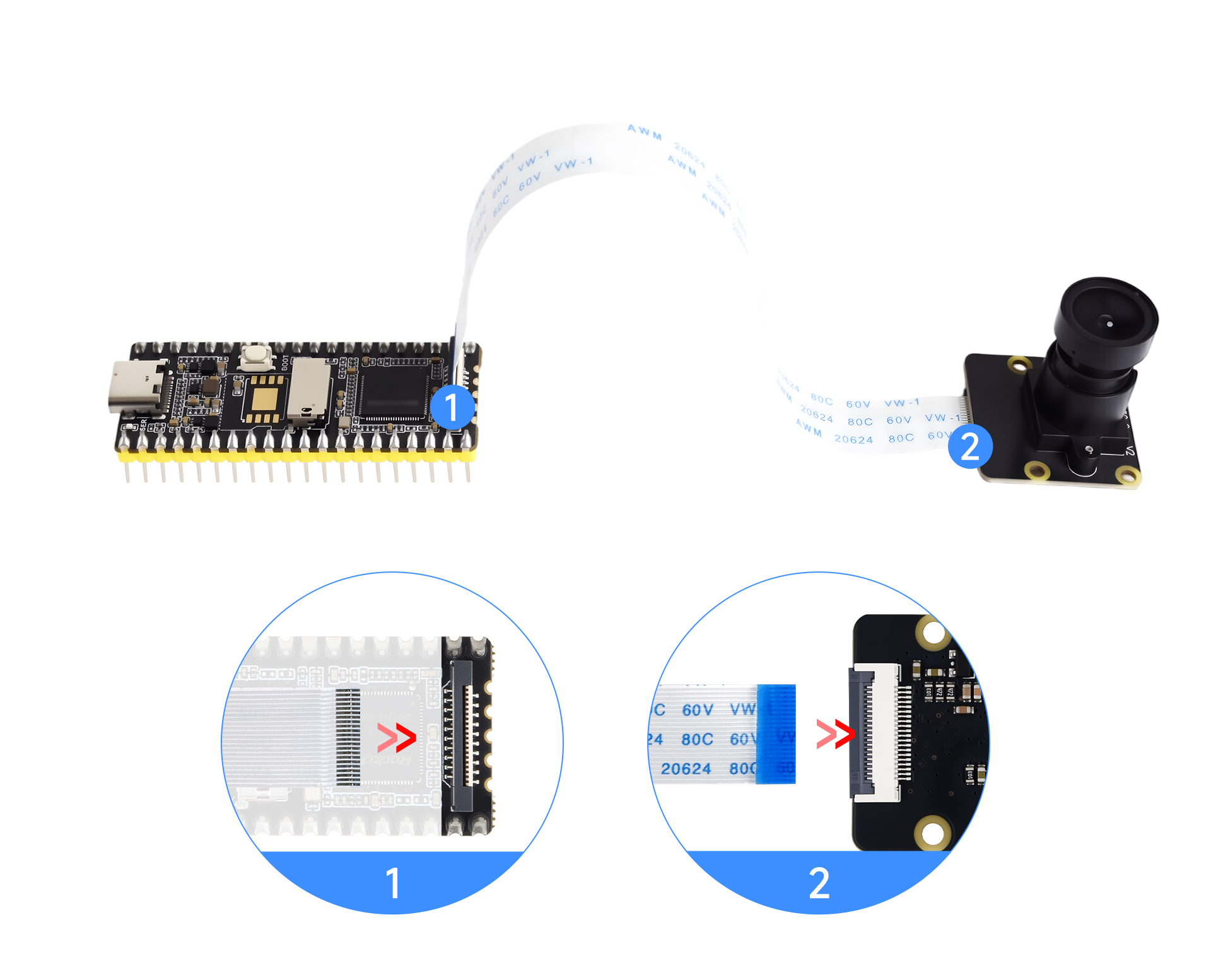

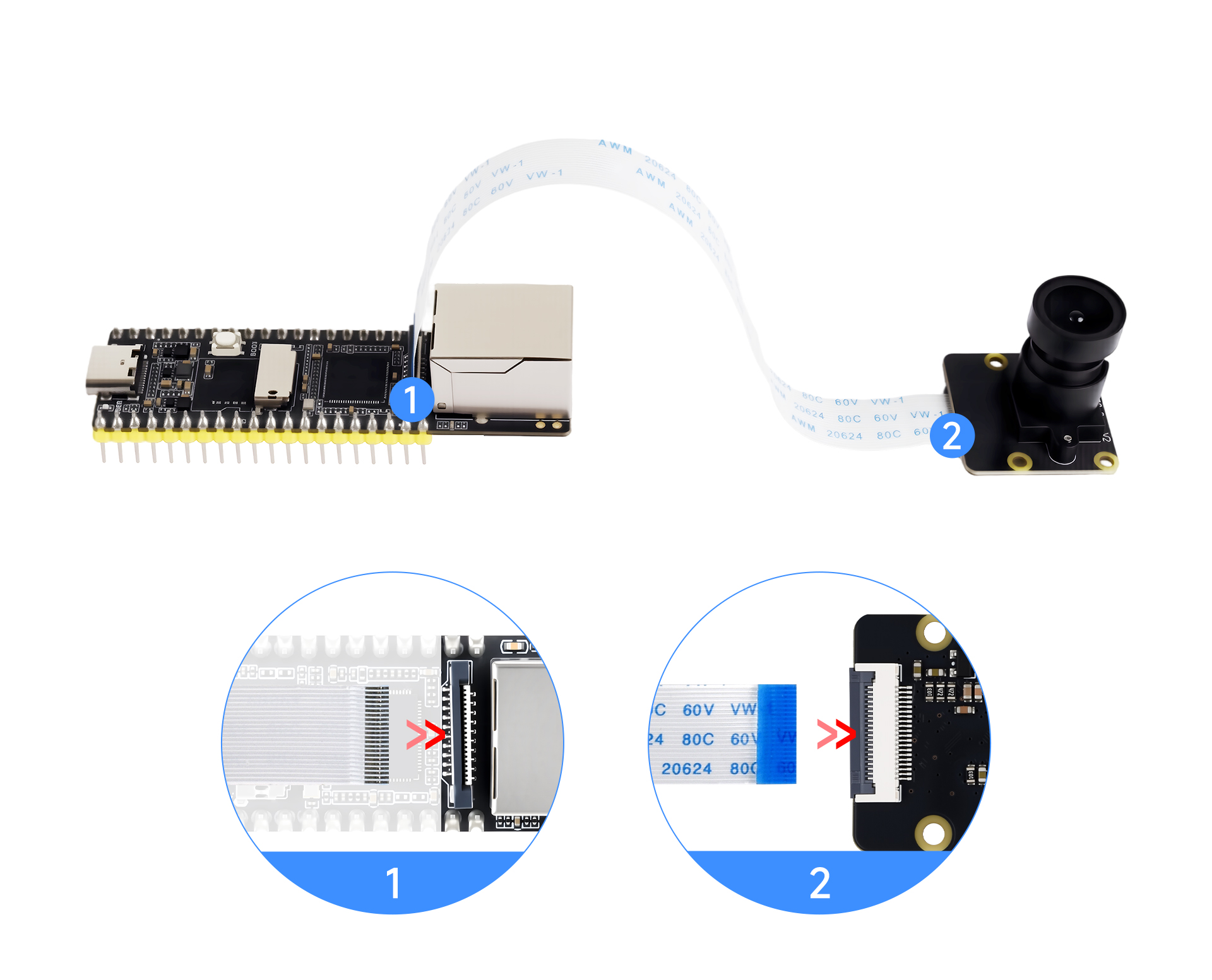

1. 硬件连接​
注意
安装摄像头前,请先打开 CSI 排线的黑色卡扣。需要注意的是,应双侧同时均匀用力缓慢打开卡扣,避免单侧用力过大,否则容易损坏卡扣。
Luckfox Pico/Pico Plus/Pico Mini 开发板连接摄像头时,请确保摄像头排线的蓝色面朝向开发板芯片。
