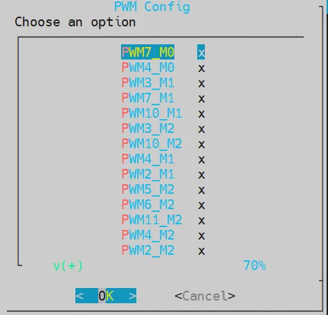

2.2 打开 PWM​
使用 luckfox-config 打开相关配置:
  • 键盘上的↑、↓键进行菜单项目的选择,enter键进入,←、→键或者Tab进行 OK和 cancel 按钮的选择,Esc 键取消返回,空格键为选择定选项,任何更改都将在重新启动后生效。注意:ADB登录无法使用 方向键和 Tab,只能使用数字选择选项,enter确认。
  1. 在终端打开 luckfox-config 工具:
    luckfox-config
  2. 选择 Advanced Options:
  3. 选择 PWM:
  4. 选择想要打开的 PWM 接口,这里以 PWM7_M1 为例:
  5. 选择enable,当选择回车确认后,按esc退出:
  6. 重启开发板
reboot
