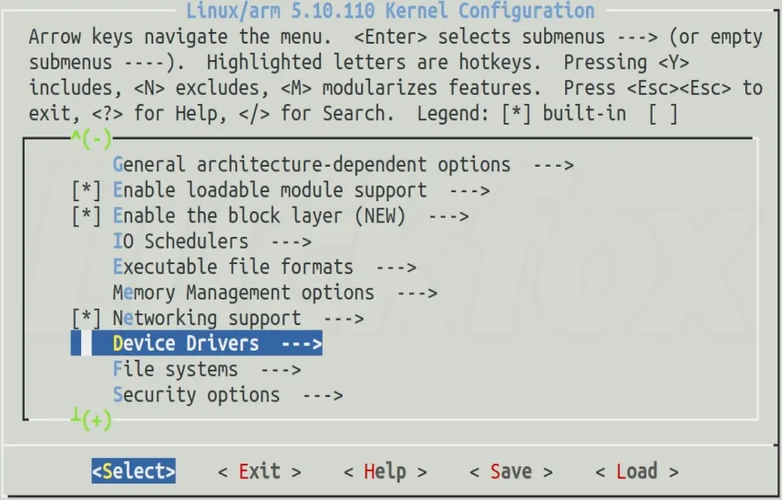

make ARCH=arm menuconfig

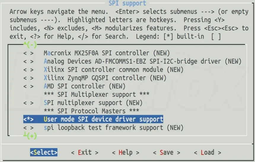

1.2 修改配置

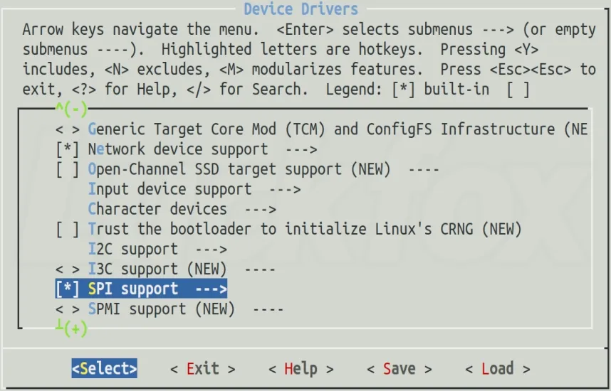

  1. 选择"Device Drivers"
  2. 选择"SPI support"
  3. 修改配置

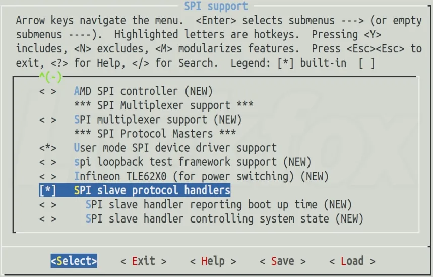

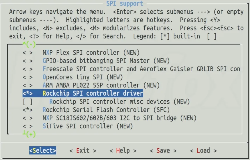

    • 配置用户空间直接操作 SPI 接口
    • Master 端按"Y"使能"Rockchip SPI controller driver"
    • Slave 端按"Y"使能"SPI slave protocol handlers"

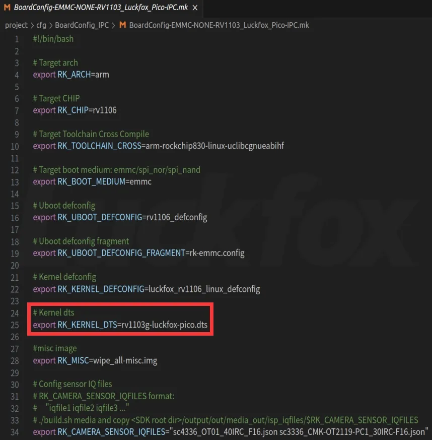

其中,RK_KERNEL_DTS 指定了内核的设备树文件。我们以 Luckfox Pico 为例,打开 BoardConfig-EMMC-NONE-RV1103_Luckfox_Pico-IPC.mk 文件,可以看到 RK_KERNEL_DTS 指向的文件为 rv1103g-luckfox-pico.dts
  • 设备树文件路径
    根据RK_KERNEL_DTS,可以确定 Luckfox Pico 的设备树文件路径如下:
<SDK目录>/sysdrv/source/kernel/arch/arm/boot/dts/rv1103g-luckfox-pico.dts

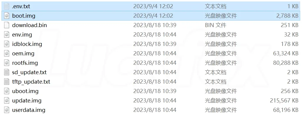

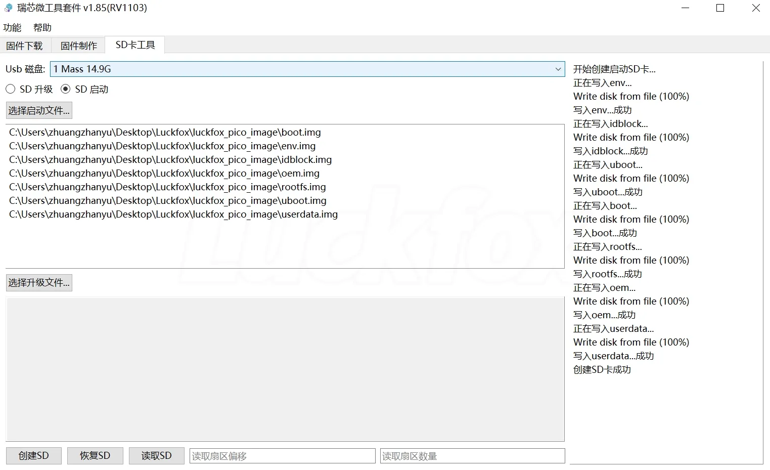

2.3 重新烧录固件
  1. 内核编译成功后生成的文件在 <SDK目录>output/image 目录下
  2. 替换原固件中的 boot.image 与 env.txt 文件
  3. 重新创建SD(Luckfox Pico Plus/Pro/Max、Luckfox Pico Mini B 可只修改相应的分区)

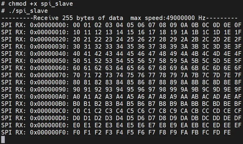

3.7 Slave 端数据接收
这段代码首先清空数据缓冲区,然后根据 ioctl 函数的返回值判断是否接收到数据,无则循环等待主机数据。当接收到数据后, ioctl 函数返回接收到的数据长度,接着以十六进制格式打印接收到的数据以及相关信息,然后清空数据缓冲区,继续下一轮等待。

/* Print rx_buffer */
printf("---------Receive %d bytes of data max speed:%d Hz---------\n",ret,transfer.speed_hz);
printf("SPI RX: 0x%08X:", 0);
for (int i = 0; i < ret; i++) {
printf(" %02X",rx_buffer[i] );
if ((i + 1) % 16 == 0){
printf("\nSPI RX: 0x%08X:", i+1);
printf("\n");

  1. Slave 端运行程序后,等待 Master 端发送数据
  2. Master 端运行程序,向 Slave 端发送数据
  3. Slave 端成功接收数据并输出,进入下一轮等待
