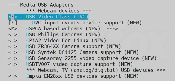

内核​

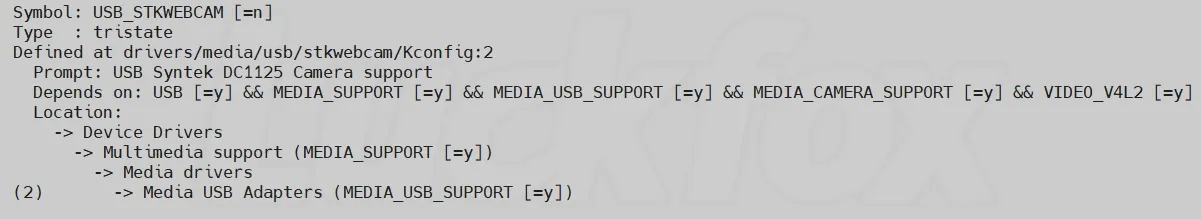

  1. 在内核中启用UVC驱动,可通过搜索关键字"Webcam"。
  2. 在搜索结果中找到并勾选"USB Video Class (UVC)",最后保存并退出。
  3. 编译内核,测试 UVC驱动是否加载成功。

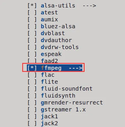

Buildroot​

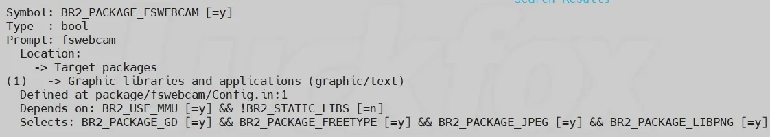

  1. 在 buildroot 目录添加 fswebcam,使用关键字"fswebcam"进行搜索。

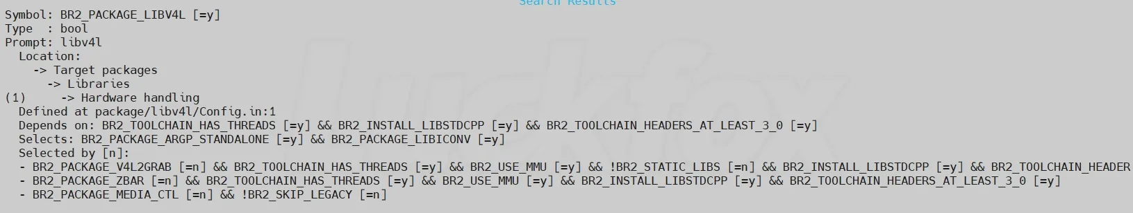

  2. 在 buildroot 目录添加 V4L2,使用关键字"libv4l2"进行搜索。

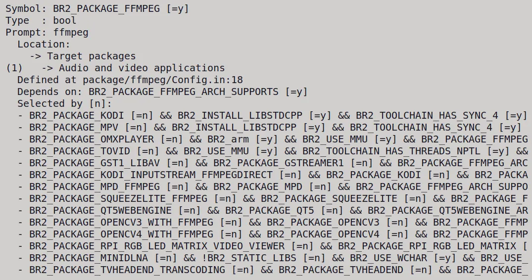

  3. 在 buildroot 目录添加 ffmpeg,使用关键字"ffmpeg"进行搜索。

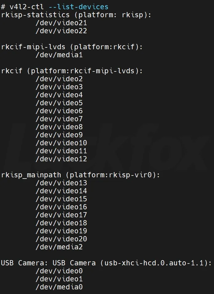

  1. 插入USB摄像头后,检查是否已识别到设备,可以使用以下指令进行查看:

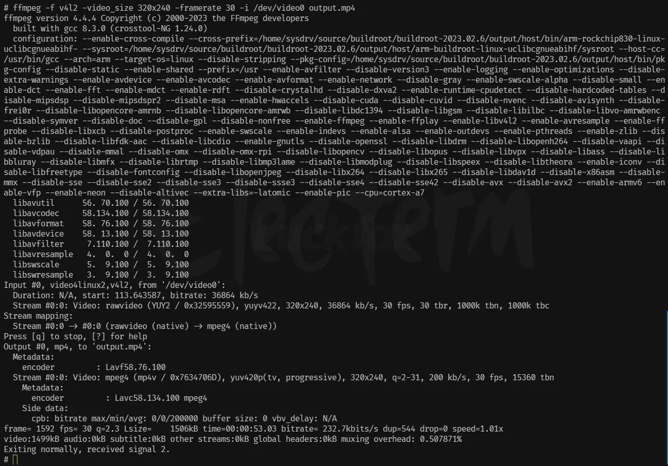

录制视频​
  1. 当前录制视频是基于Luckfox-Pico-Max开发板测试。由于Luckfox-Pico系列开发板内存有限,不支持大分辨率录制。
    ffmpeg -f v4l2 -video_size 320x240 -framerate 30 -i /dev/video21 output.mp4
  2. 如果想要调整视频分辨率,可以使用 scale 滤镜,将输入的视频帧大小调整为宽度为 640 像素,高度为 480 像素。
    ffmpeg -f v4l2 -i /dev/video21 -vf "scale=640:480" output1.mp4
  3. 效果:
