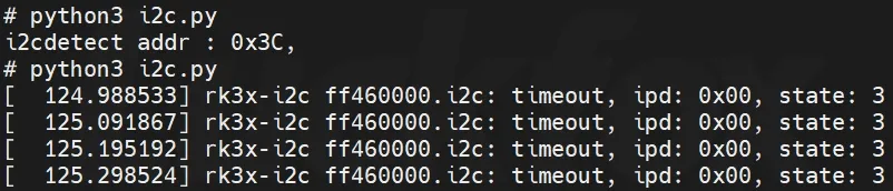

3.4 运行程序
  1. 使用 nano 工具打开文件,粘贴并保存代码
    # nano i2c.py
  2. 运行程序
    # python3 i2c.py
  3. 实验现象
    第一次运行成功与地址为0x3c的设备通信,第二次未连接设备:
