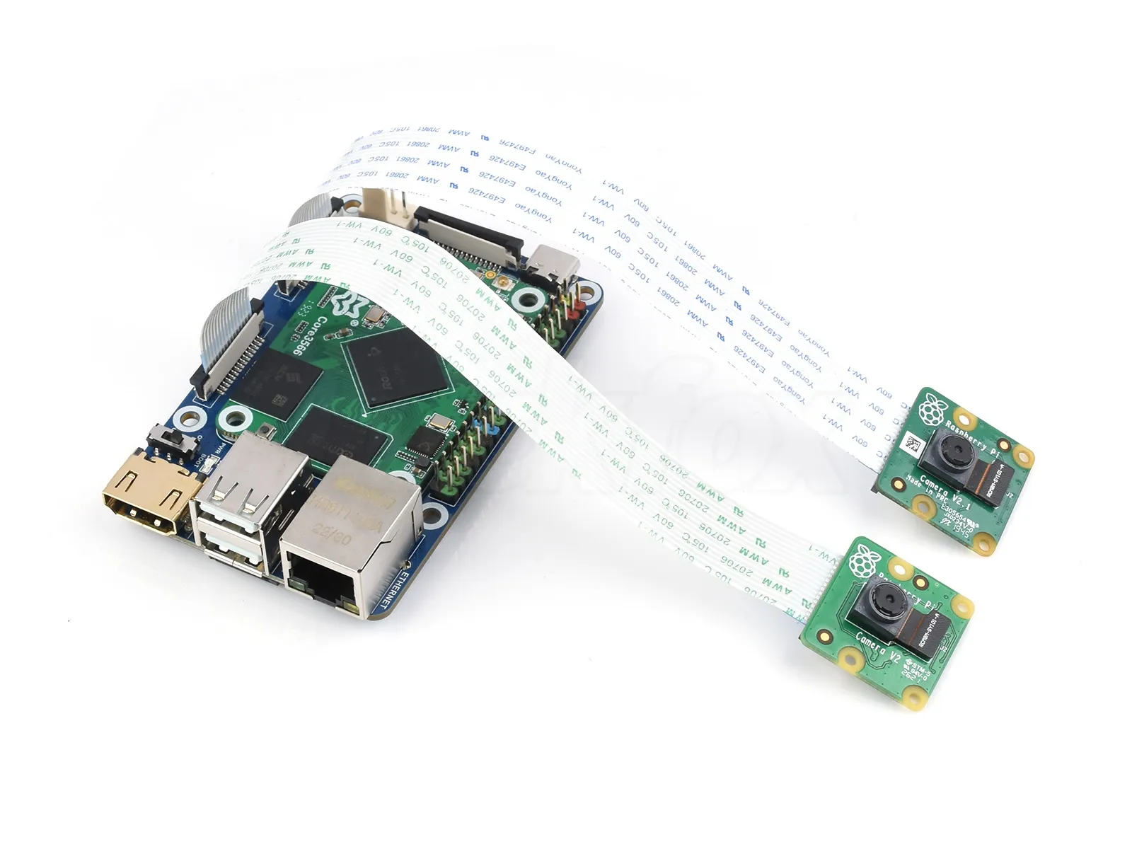

6.2 硬件连接​
  • Core3566目前适配了 IMX219 摄像头。要测试 CSI 摄像头,建议给 Core3566 接入 HDMI 屏幕或者 DSI 屏幕。
  • 在 CM4-IO-BASE-B 底板上,CSI(摄像头)和DSI(显示器)两个接口的封装是相似的。在接线时需要注意不要接错。这两个 CSI 接口位于 GPIO 接口的对面,而 DSI 接口则位于 Power 接口的边上。请注意,如果您使用的是其他底板,具体的布局可能会有所不同,请以您所使用底板的布局为准。
  • 将排线的金属面朝向Core3566核心板,接入摄像头接口。
