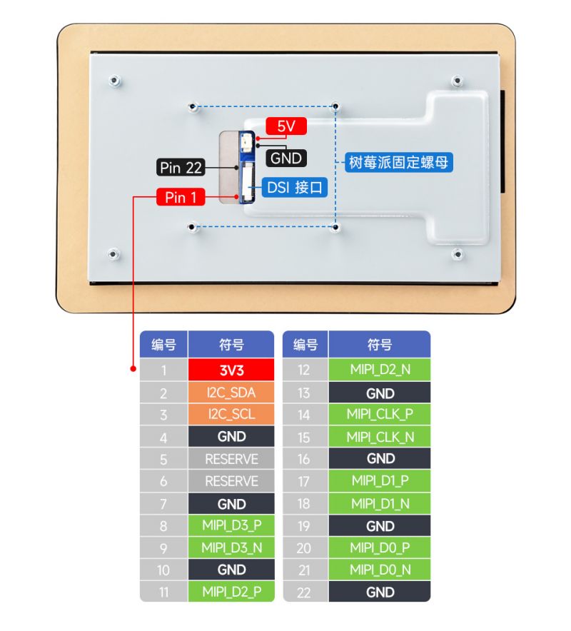

接口简介

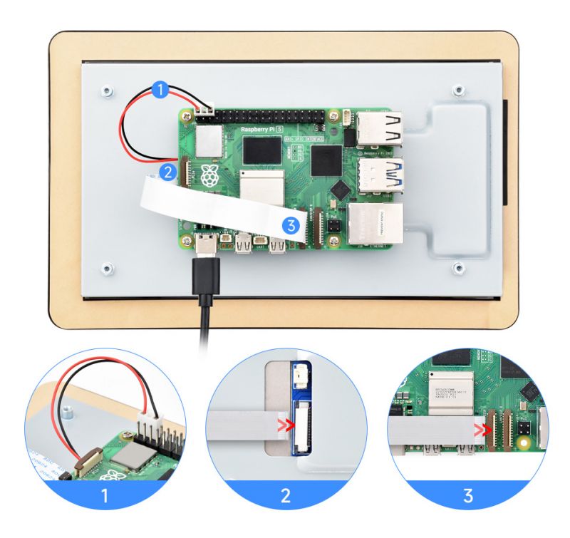

Pi5/CM5/CM4/CM3+/CM3 硬件连接
  1. 使用"FFC 线 22PIN 200mm (异向) "排线,将显示屏的DSI接口连接到树莓派主板的22PIN DSI接口。
  2. 使用"GPIO 连接线",将显示屏的电源接口连接到树莓派主板的5V GND排针。
  3. 用M2.5螺丝将树莓派固定到显示屏上。
    安装效果如下:
注意:请确保 DSI 排线方向连接无误,并通过 GPIO 引脚提供 5V 电源。

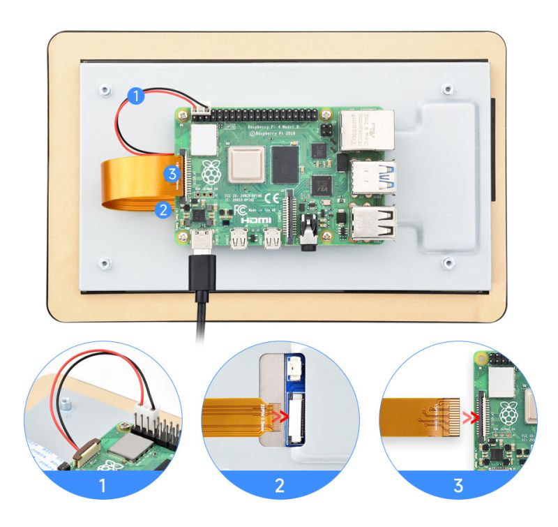

Pi4B/3B+/3B/3A+硬件连接
  1. 使用"DSI-Cable-12cm"排线,将显示屏的DSI接口连接到树莓派主板的15PIN DSI接口。
    安装效果如下:

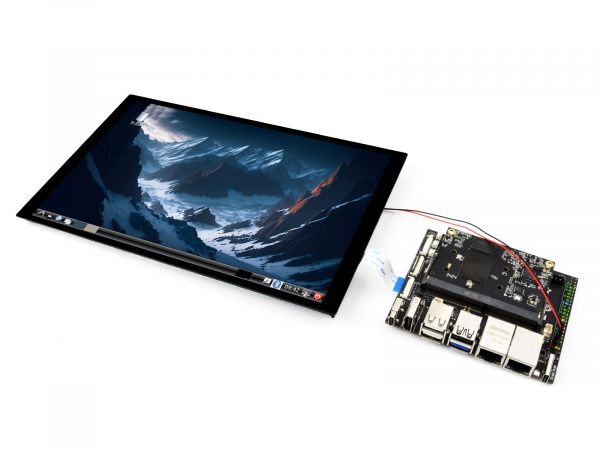

Luckfox-Omni3576 使用说明
硬件连接
  1. 使用22PIN的FPC排线,将显示屏DSI接口连接到Omni3576主板的DSI接口。
  2. 使用2PIN电源连接线,将显示屏的电源接口连接到Omni3576主板的40PIN GPIO接口。如下图所示:
软件设置
  1. 下载并使用幸狐官网的镜像文件进行烧录。
  2. 接入5V电源,待系统启动后屏幕即可亮起。
