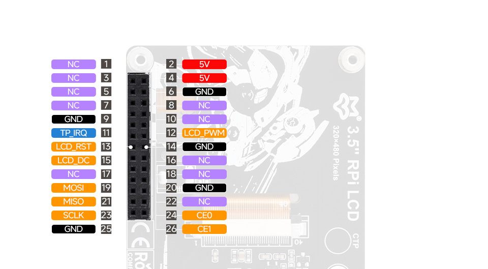

3. 引脚定义
| 引脚号 | 标识 | 描述 |
| 1, 3, 5, 7, 8, 10, 16, 17, 18, 22 | NC | 无连接 |
| 2, 4 | 5V | 电源正极(5V) |
| 6, 9, 14, 20, 25 | GND | 电源地 |
| 11 | TP_IRQ | 触控中断引脚 |
| 12 | LCD_PWM | 背光 PWM 控制引脚 |
| 13 | LCD_RST | 显示芯片复位引脚(低电平有效) |
| 15 | LCD_DC | 数据/命令控制引脚(高电平为数据,低电平为命令) |
| 19 | MOSI | SPI 主输出/从输入 |
| 21 | MISO | SPI 主输入/从输出 |
| 23 | SCLK | SPI 时钟引脚 |
| 24 | CE0 | LCD 片选信号(低电平有效) |
| 26 | CE1 | 触摸片选信号引脚 |

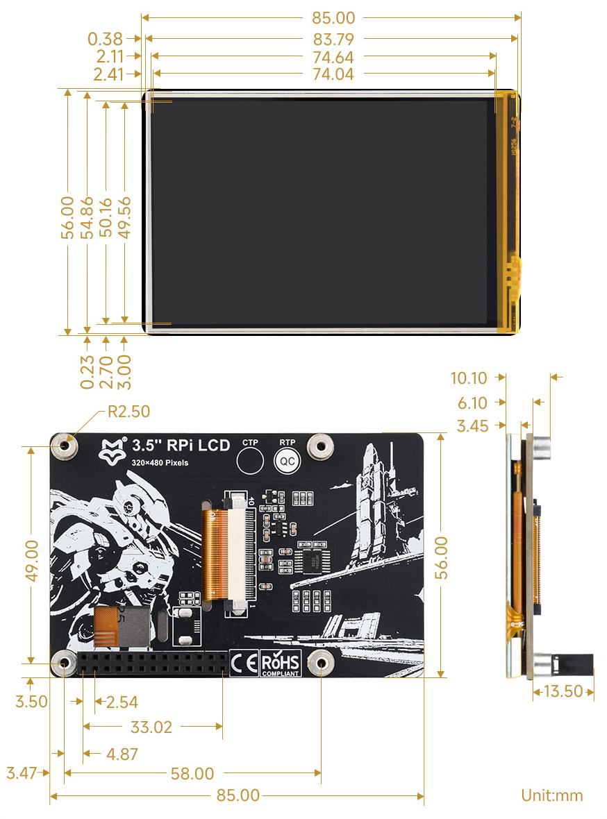

4. 产品尺寸
