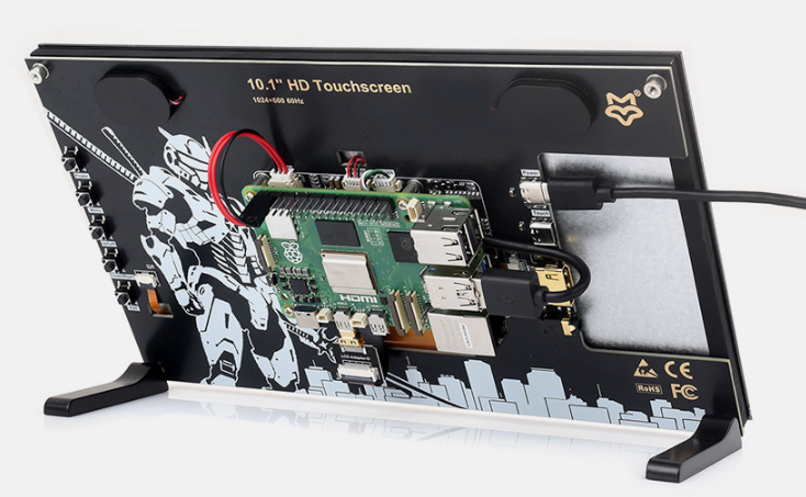

3.1 硬件连接

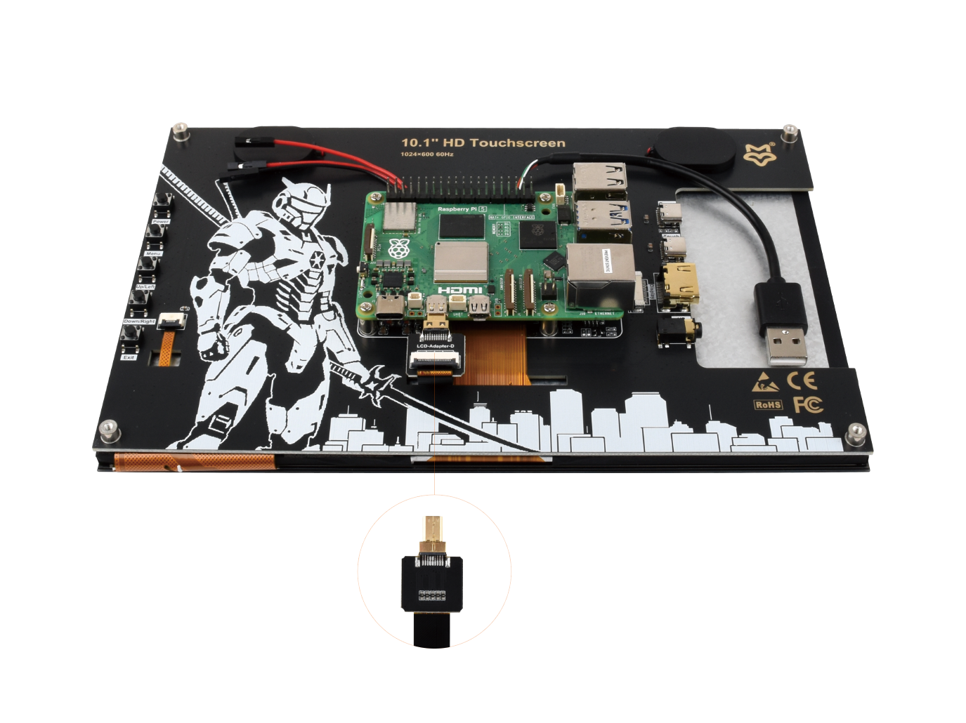

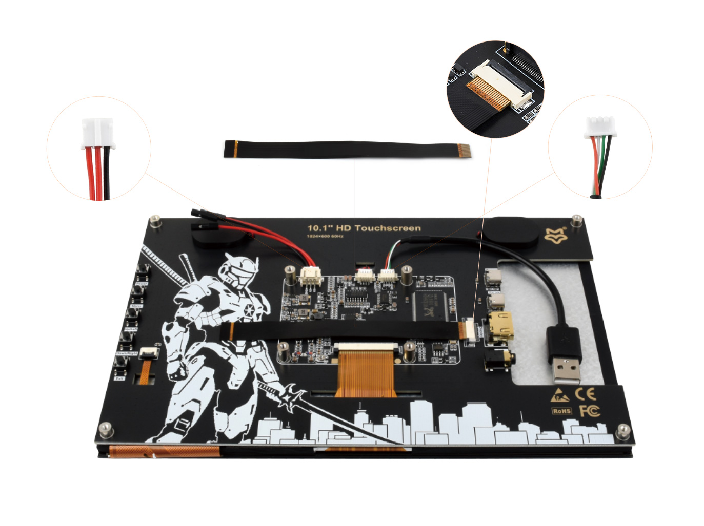

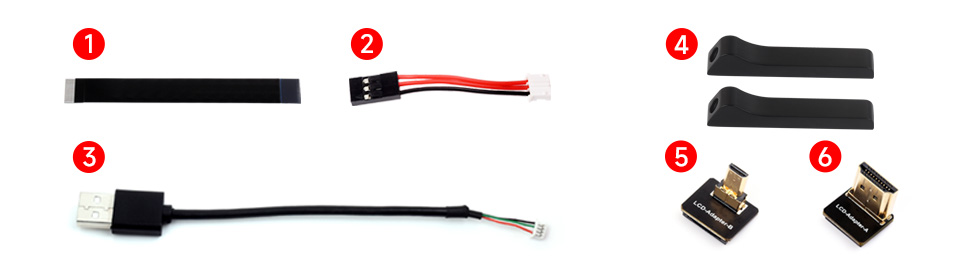

准备好下图的连接线,以下将以树莓派 Raspberry Pi4 作为连接演示
将①②③号线材按图片所示连接到相应位置;

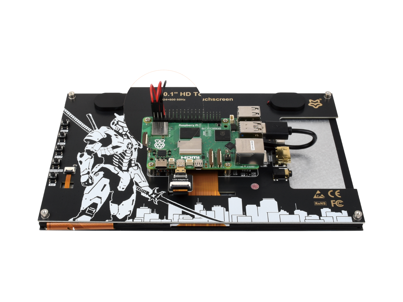

将①号线材接入到⑤号 LCD 转接头 (视树莓派主板型号选择⑤或⑥),连接到树莓派 micro HDMI 接口;
将线材③连接到树莓派 USB 接口;将线材②连接到树莓派 5V GND 排针;
线材全部连接完后如上图所示;确保连接无误后,接入 5V 电源进行使用;

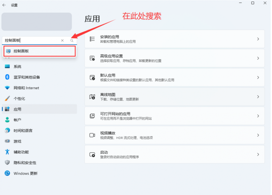

4.2 Windows指定触控屏
Windows11:

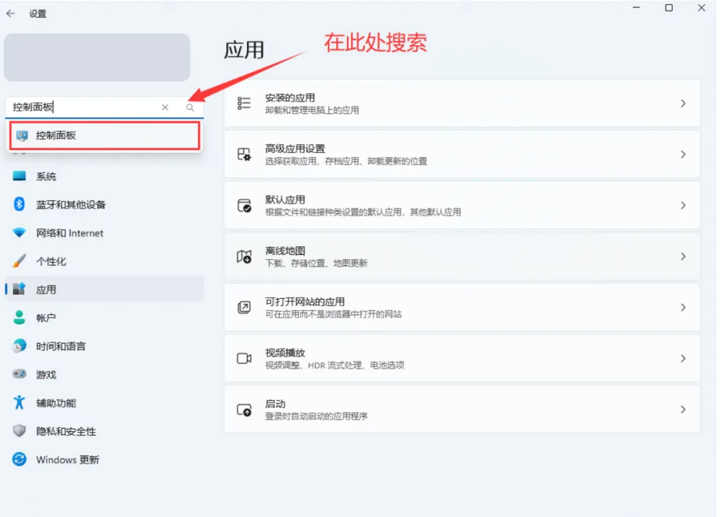

- 进入系统的Windows设置 ,在搜索栏输入并点击" 控制面板 " (如下图所示)

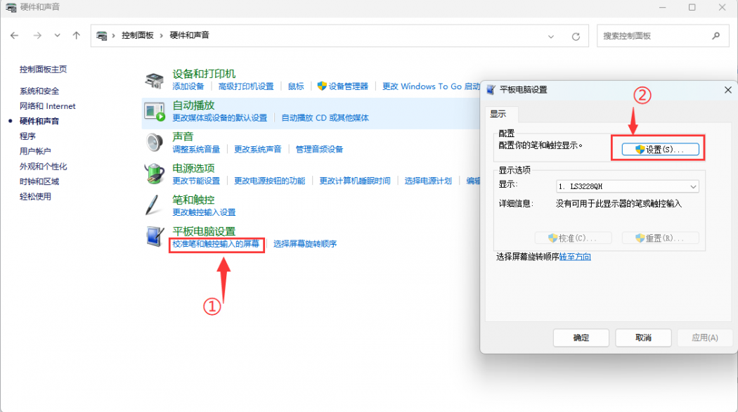

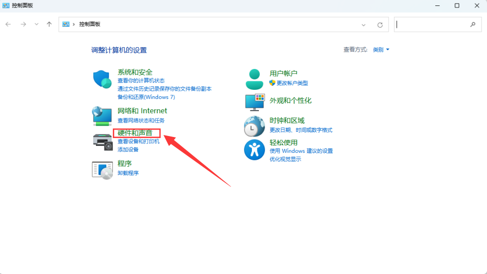

- 在弹出的“控制面板”界面中,选择“硬件与声音”

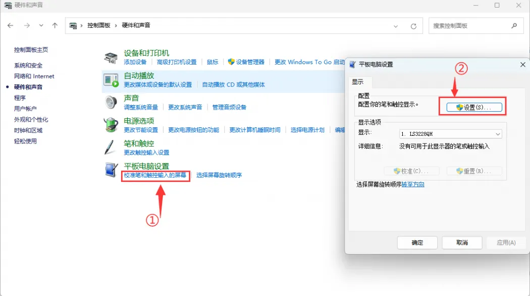

- 选择“校准笔和触控输入的屏幕 ”中,在弹出的平板电脑设置中点击“设置”
- 屏幕将会出现下图的文字提示,请用手指点击触摸板,电脑将会识别其为触控屏。
PS:假如屏幕为空白,请按“Enter”回车键,文字提示将会切换屏幕。(文字提示对应的屏幕,将作为触控屏。)

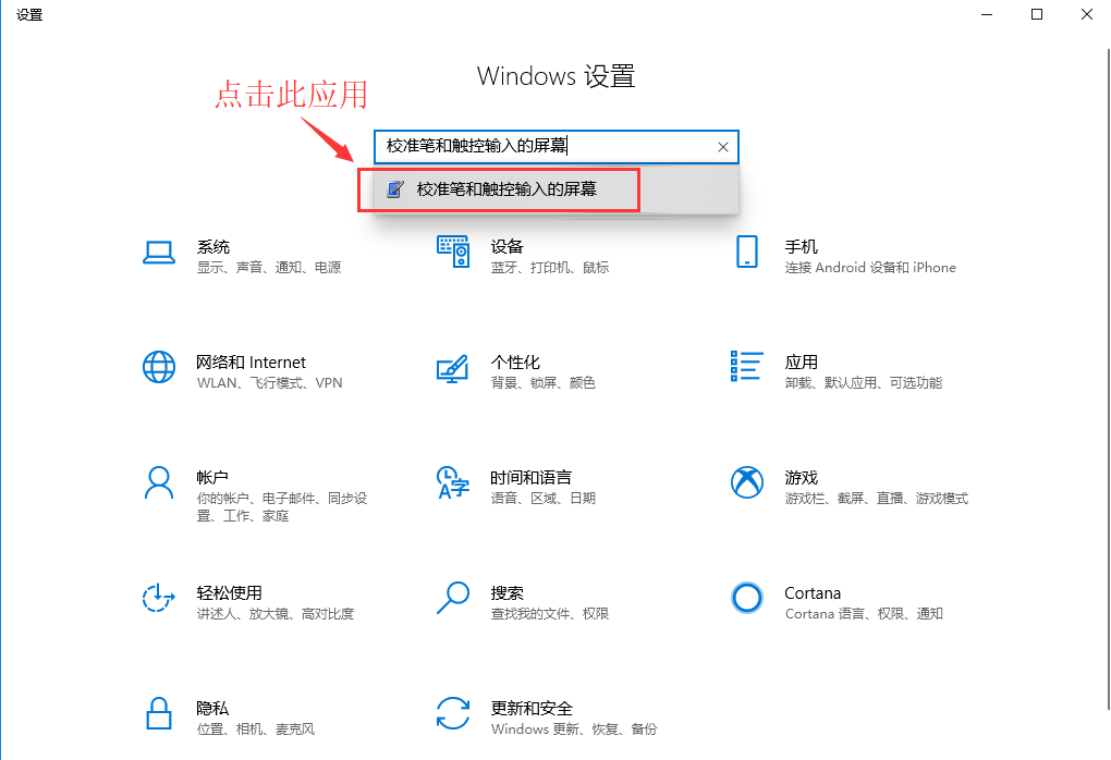

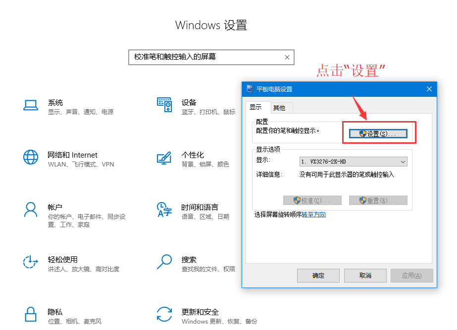

Windows10:
1.进入系统的Windows设置 ,在搜索栏输入并点击" 校准笔和触控输入的屏幕 " (如下图所示)
2.在弹出的“平板电脑设置”界面中,点击“设置”
3.屏幕将会出现下图的文字提示,请用手指点击触摸板,电脑将会识别其为触控屏。
