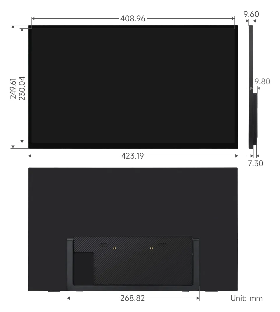

产品尺寸423.19 (H) × 249.61 (V)mm
显示区域408.96 (H) × 230.04 (V)mm

8. 外观尺寸​

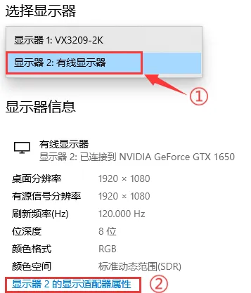

Q: 如何在 Windows 系统中启用 120Hz 刷新率?
💡: 一般情况下,Windows 系统会自动识别并设置显示器的最佳分辨率和刷新率。如果未能自动设置为 120Hz,请按照以下步骤手动调整:
调整 Windows 显示设置:
  • 进入 Windows 显示设置,选择 高级显示设置。
  • 在“选择显示器”下拉菜单中,选择 18.5" 便携显示器,点击显示适配器属性。

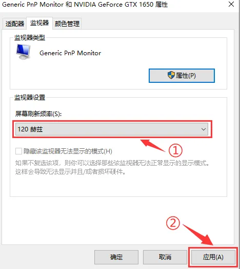

  • 在弹出的窗口中,切换到 监视器 选项卡,在 屏幕刷新率 下拉菜单中选择 120Hz。点击 应用 并确认更改。
注: 如果高级显示设置未显示 120Hz 选项,请检查以下几个方面
确保您的设备支持 120Hz 刷新率:
  • 显卡需要支持 120Hz 输出,确保设备配置满足要求。如果问题仍然存在,尝试更新显卡驱动程序。
确认使用的连接线和接口版本支持 120Hz:
  • 使用支持高刷新率的连接线(如 HDMI 1.4 或更高版本,或支持 DisplayPort 的 Type-C)。
为显示器提供稳定的电力供应:
  • 为确保显示器在 120Hz 刷新率下正常运行,请使用配套的 20W 外接电源适配器。
