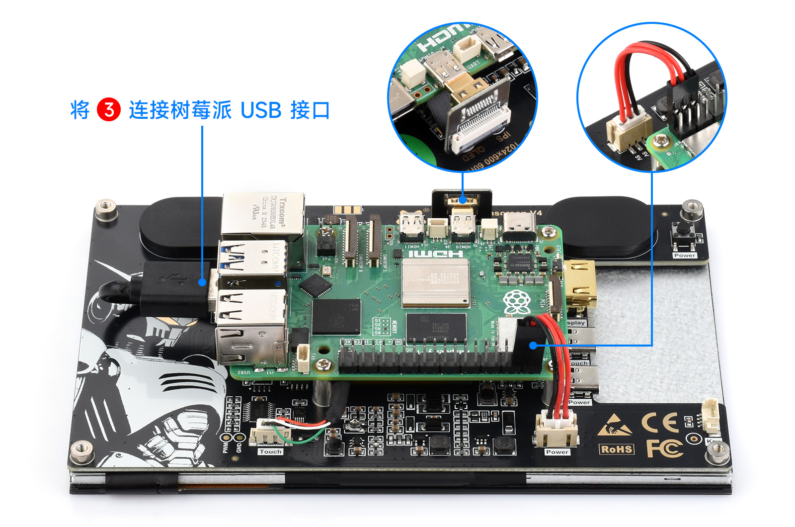

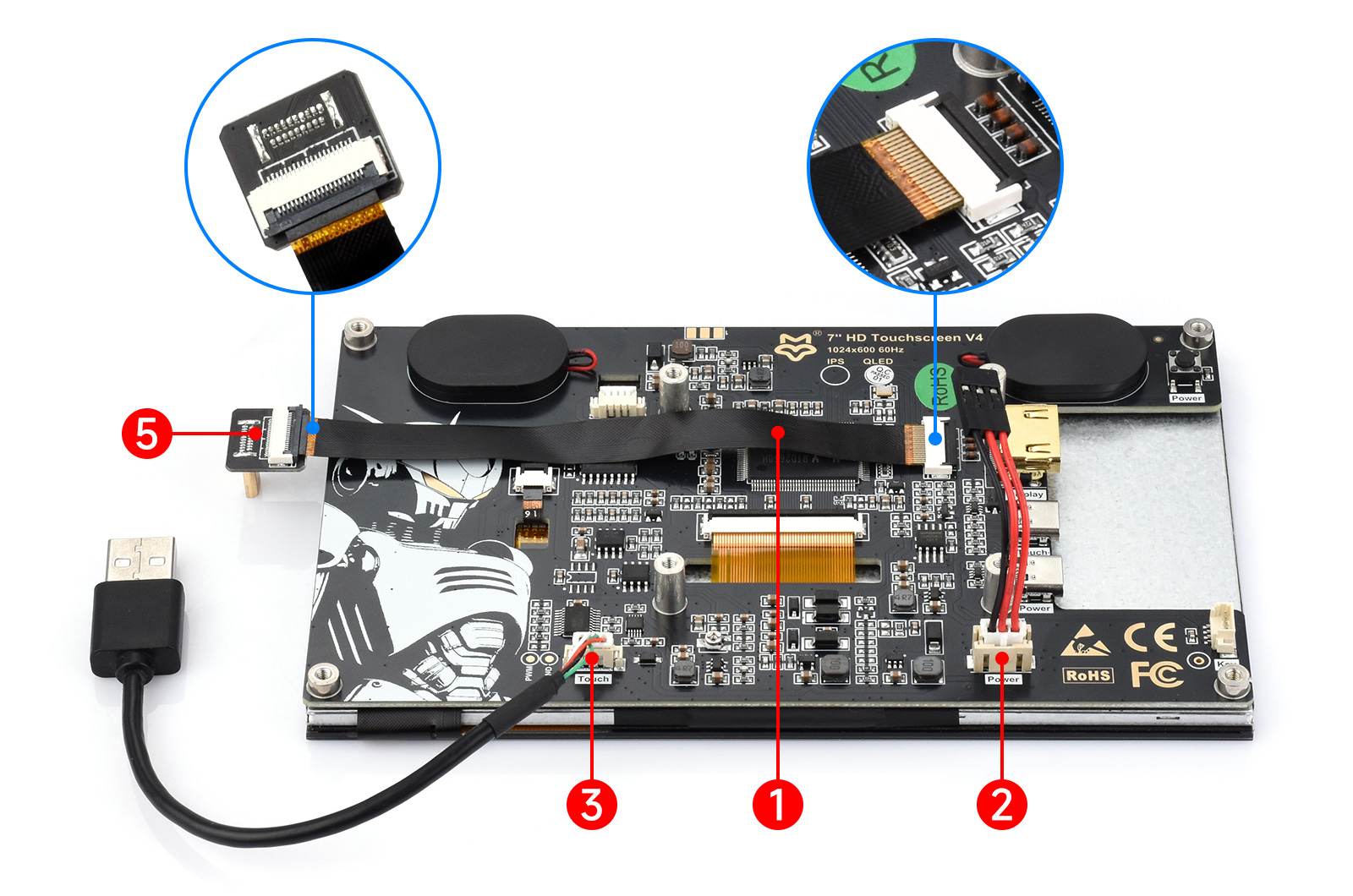

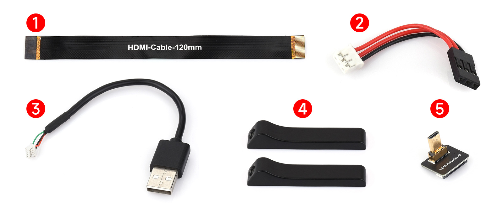

准备好下图的连接线,以下将以树莓派 Raspberry Pi5 作为连接演示。
将电缆①、②和③连接到下图所示的对应位置。将电缆①连接到 LCD 适配器⑤,然后将适配器插入树莓派的 micro HDMI 接口。
将线缆 ③ 连接到 Raspberry Pi 的 USB 端口,并将线缆 ② 连接到 Raspberry Pi 的 5V 和 GND 引脚接。
所有电缆连接完成后,请确认连接无误,然后使用 5V 电源为系统供电即可使用。;
