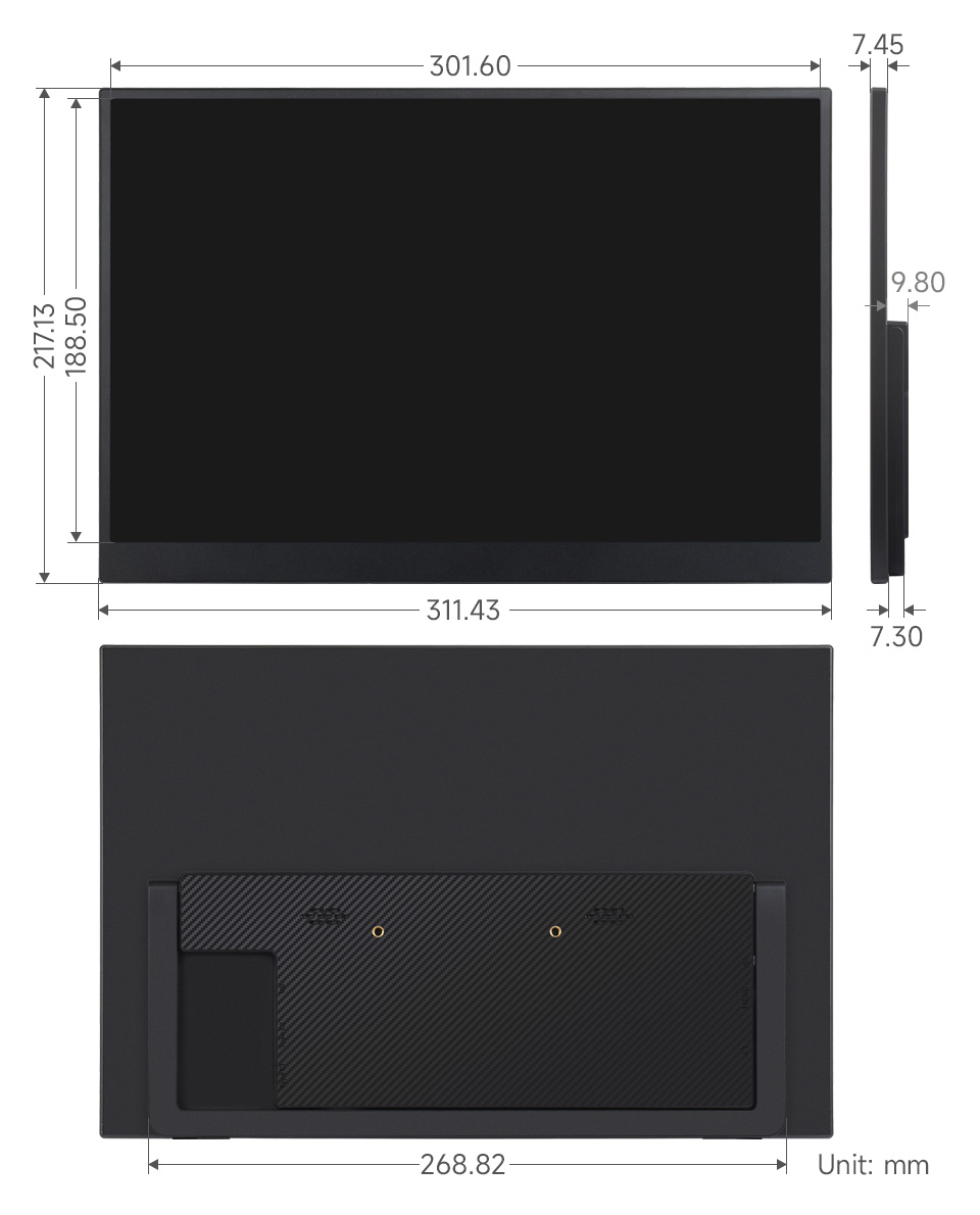

| 产品尺寸 | 311.43 (H) × 217.13 (V) | mm |
| 显示区域 | 301.60 (V) × 188.50 (H) | mm |

8. 外观尺寸
