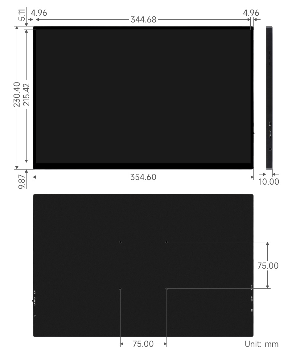

8. 外观尺寸

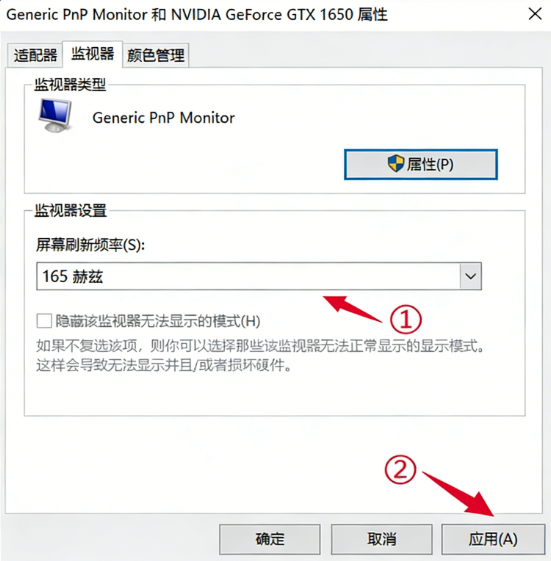

Q: 如何在 Windows 系统中启用 165Hz 刷新率?
💡: 一般情况下,Windows 系统会自动识别并设置显示器的最佳分辨率和刷新率。如果未能自动设置为 165Hz,请按照以下步骤手动调整:
调整 Windows 显示设置:
- 进入 Windows 显示设置,选择 高级显示设置。
- 在“选择显示器”下拉菜单中,选择有线显示器,点击显示适配器属性。
- 在弹出的窗口中,切换到 监视器 选项卡,在 屏幕刷新率 下拉菜单中选择 165Hz。点击 应用 并确认更改。
