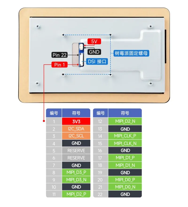

接口简介​
Raspberry 使用说明​

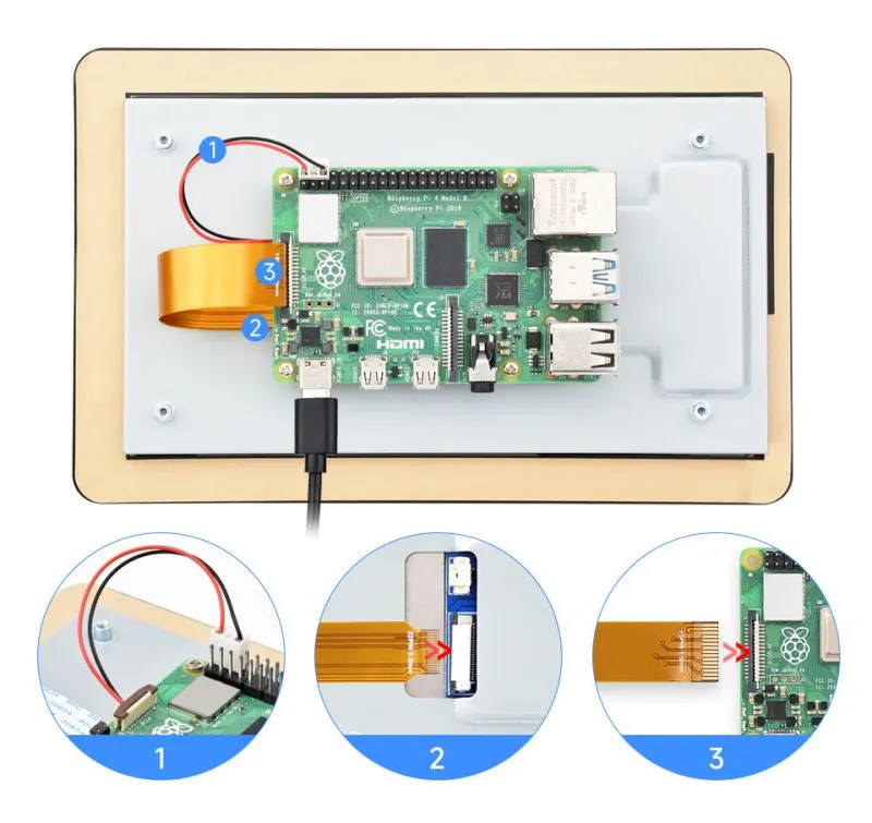

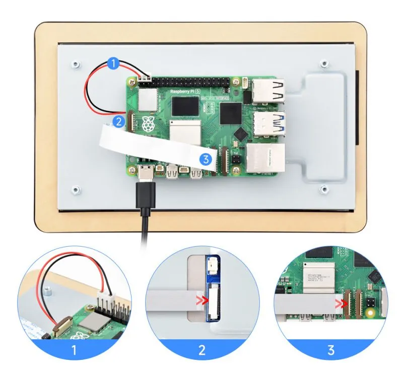

Pi5/CM5/CM4/CM3+/CM3 硬件连接​
  1. 使用"FFC 线 22PIN 200mm (异向) "排线,将显示屏的DSI接口连接到树莓派主板的22PIN DSI接口。
  2. 使用"GPIO 连接线",将显示屏的电源接口连接到树莓派主板的5V GND排针。
  3. 用M2.5螺丝将树莓派固定到显示屏上。
    安装效果如下:
注意:请确保 DSI 排线方向连接无误,并通过 GPIO 引脚提供 5V 电源。
Pi4B/3B+/3B/3A+硬件连接​
  1. 使用"DSI-Cable-12cm"排线,将显示屏的DSI接口连接到树莓派主板的15PIN DSI接口。
    安装效果如下:

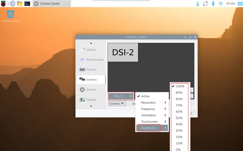

调节背光亮度​
GUI界面调光​
以下步骤以Trixie系统为例:
  • 1.点击左上角菜单,依次进入 Preferences → Control Center,选择 Screens;
  • 2.进入"Screen"->"DSI-2"->"Brightness" ,勾选您需要设置的背光亮度,最后点击"Apply",即可完成背光设置。

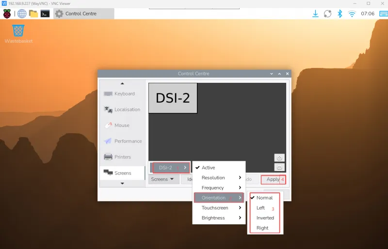

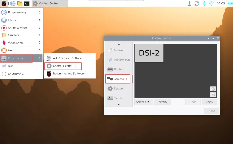

Trixie/Bookworm显示旋转​

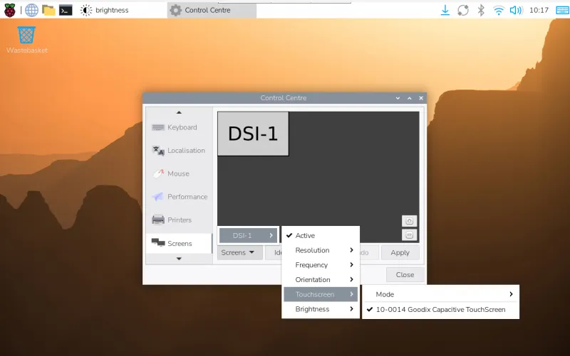

GUI界面旋转​
以下步骤以Trixie系统为例:
  1. 点击左上角菜单,依次进入 Preferences → Control Center,选择 Screens
  2. 进入"Screen"->"DSI-1"->"Touchscreen" ,勾选"10-0014 Goodix Capacitive TouchScreen"
  3. 进入"Screen"->"DSI-2"->"Orientation" ,勾选您需要旋转的方向,最后点击"Apply"即可完成显示和触摸同步旋转。
  • 在Bookworm系统中,该设置入口位于 Screen Configuration → Screen。
注意:仅Bookworm之后的系统支持以上同步旋转方法。对于Bullseye和Butser系统,显示旋转后,需手动单独设置触摸旋转。

触摸旋转​
如果使用图形界面进行旋转,可以在屏幕布局编辑器窗口中勾选“Touchscreen”来同步触摸旋转。屏幕旋转方法请参考前面的介绍。命令行旋转方法请参考以下文字:

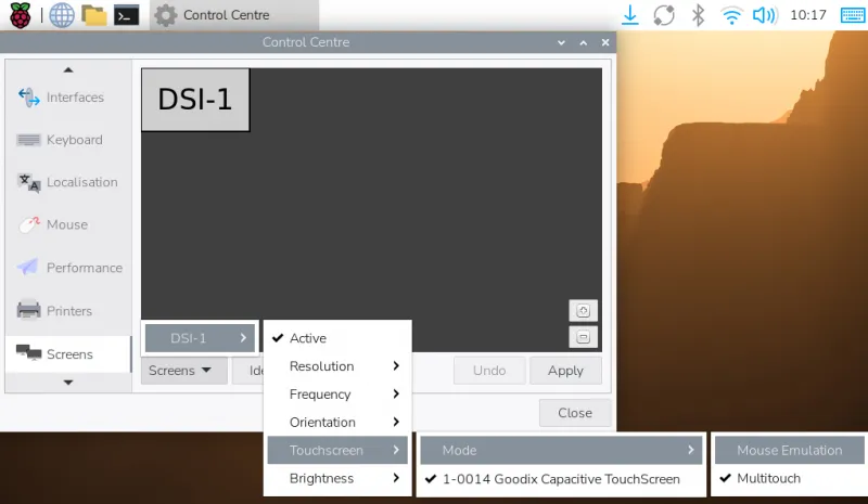

触摸模式选择​
Bookworm系统支持两种触控模式,可在 Screen Configuration > Touchscreen 菜单中切换:
1.Mouse Emulation(默认)
单击 = 鼠标左键功能
长按 = 鼠标右键功能
支持双击
不支持滑动页面和多点触摸功能
注:此模式适合需要鼠标操作的场景,如双击打开文件管理器,长按实现右键功能。
2.Multitouch
支持多点触摸功能
支持滑动页面
不支持双击和长按右键功能
注:此模式适合触控优化场景,如网页浏览、滚动列表。

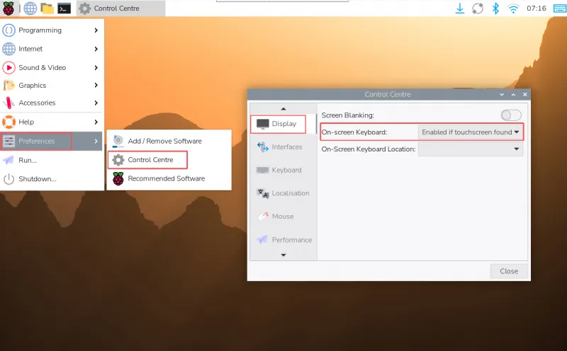

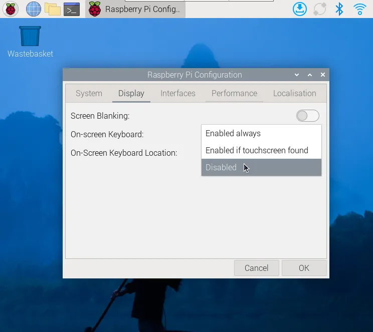

使用触摸屏虚拟键盘​
从 Raspberry Pi OS Bookworm 版本开始,系统默认集成了 Squeekboard 屏幕键盘。
  • 系统会在可输入文字时自动弹出,在不可输入文字时自动隐藏。
  • 也可以通过任务栏右上角的键盘图标手动显示或隐藏
你也可以通过左上角菜单「Preferences」→「Control Centre」→「Display」来永久设置屏幕键盘的显示或隐藏。
在 Bookworm 系统 中,可通过 Raspberry Pi Configuration → Display 或 raspi-config → Display 设置键盘显示或隐藏。
提示:
在 Raspberry Pi OS 的 Bookworm 之前的旧版本,请使用 matchbox-keyboard。如果你使用的是 wayfire 桌面合成器,请使用 wvkbd。

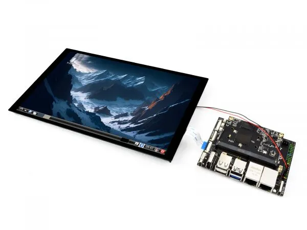

Luckfox-Omni3576 使用说明​
硬件连接​
  1. 使用22PIN的FPC排线,将显示屏DSI接口连接到Omni3576主板的DSI接口。
  2. 使用2PIN电源连接线,将显示屏的电源接口连接到Omni3576主板的40PIN GPIO接口。如下图所示:
软件设置​
  1. 下载并使用幸狐官网的镜像文件进行烧录。
  2. 接入5V电源,待系统启动后屏幕即可亮起。

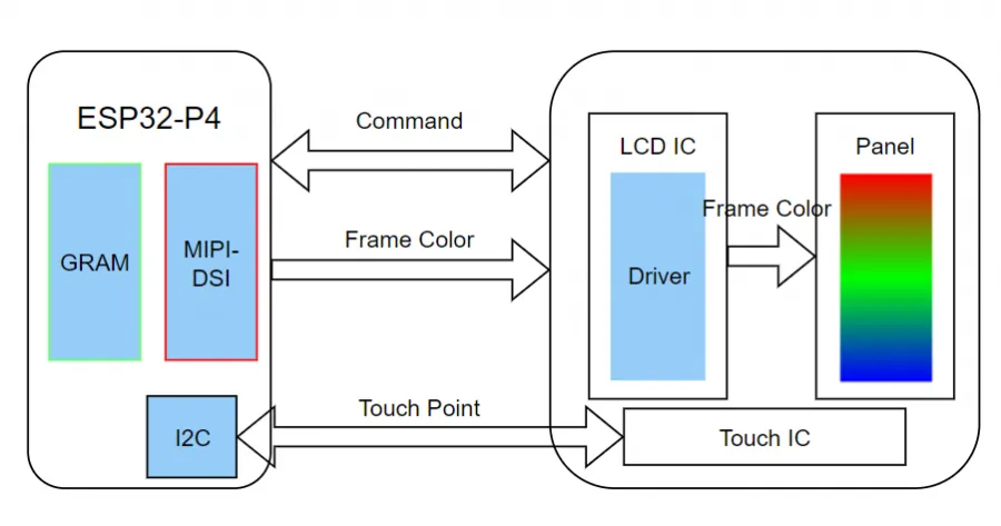

ESP32-P4 使用说明​
屏幕驱动​
ESP32-P4-NANO通过MIPI 2-lane驱动该屏幕。
  1. 此屏幕驱动已封装为组件,组件位置位于ESP Component Registry 使用idf.py add-dependency "waveshare/esp_lcd_ili9881c"来向你的ESP-IDF工程中添加组件。
  2. 你也可以直接查看ESP32-P4-NANO驱动该屏幕的Wiki:ESP32-P4-NANO_MIPI-DSI
背光控制​
使用配套FPC排线、供电线连接ESP32-P4-NANO后,通过ESP32-P4-NANO I2C 向屏幕0x45设备0x86寄存器写入0x00~0xFF(满亮度)即可控制背光
如果使用ESP32-P4-NANO BSP组件,则可以通过下述函数直接控制
bsp_display_brightness_init(); // 初始化背光
bsp_display_backlight_on(); // 开启背光,默认全亮
bsp_display_backlight_off(); // 关闭背光
bsp_display_brightness_set(95); // 设置具体背光亮度,0~100
