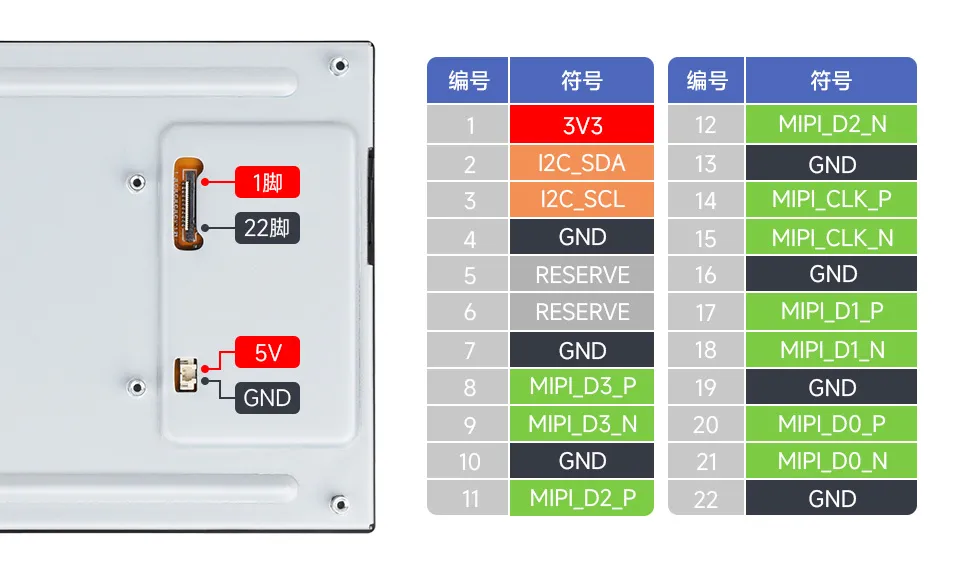

电气规格​
参数最小值标准值最大值单位Note
输入电压4.755.005.30VNote 1
输入电流-0.8TBDANote 2
工作温度02560℃Note 3
存储温度-102570℃Note 3
Note 1:输入电压超过最大值或操作不当可能会对设备造成永久性损坏。
Note 2:输入电流需≥0.8A,否则将导致启动失败或者显示异常,长时间处于异常状态可能会对设备造成永久性损坏。
Note 3:请不要将显示屏长期置于高温高湿的存储环境,显示屏需在极限值范围内工作,否则将可能损坏显示屏。
接口简介​

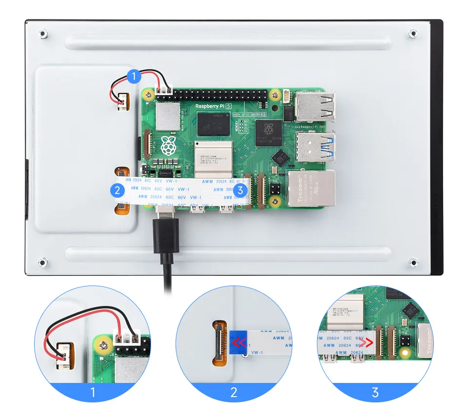

Raspberry 使用说明​
Pi5/CM5/CM4/CM3+/CM3 硬件连接​
  1. 使用"FFC 线 22PIN 200mm (异向) "排线,将显示屏的DSI接口连接到树莓派主板的22PIN DSI接口。
  2. 使用"GPIO 连接线",将显示屏的电源接口连接到树莓派主板的5V GND排针。
  3. 用M2.5螺丝将树莓派固定到显示屏上。
    安装效果如下:
注意:请确保 DSI 排线方向连接无误,并通过 GPIO 引脚提供 5V 电源。

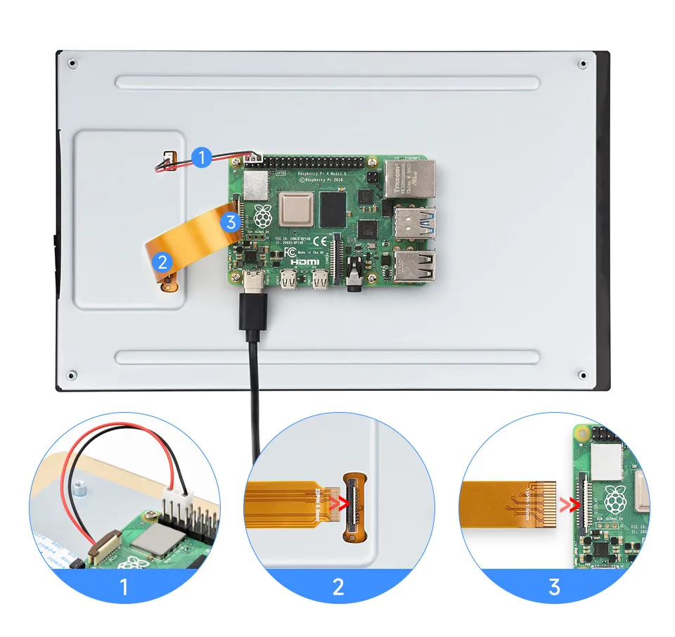

Pi4B/3B+/3B/3A+硬件连接​
  1. 使用"DSI-Cable-12cm"排线,将显示屏的DSI接口连接到树莓派主板的15PIN DSI接口。
    安装效果如下:

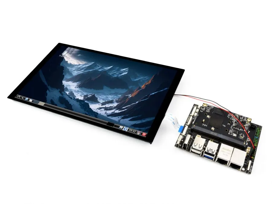

Luckfox-Omni3576 使用说明​
硬件连接​
  1. 使用22PIN的FPC排线,将显示屏DSI接口连接到Omni3576主板的DSI接口。
  2. 使用2PIN电源连接线,将显示屏的电源接口连接到Omni3576主板的40PIN GPIO接口。如下图所示:
软件设置​
  1. 下载并使用幸狐官网的镜像文件进行烧录。
  2. 接入5V电源,待系统启动后屏幕即可亮起。
