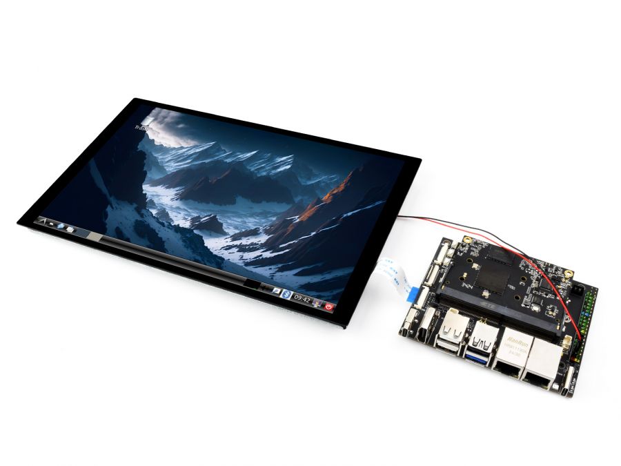

Luckfox-Omni3576 使用说明
硬件连接
  1. 使用22PIN的FPC排线,将显示屏DSI接口连接到Omni3576主板的DSI接口。
  2. 使用2PIN电源连接线,将显示屏的电源接口连接到Omni3576主板的40PIN GPIO接口。如下图所示:
软件设置
  1. 下载并使用幸狐官网的镜像文件进行烧录。
  2. 给Omni3576主板接入5V电源,待系统启动后屏幕即可亮起。
